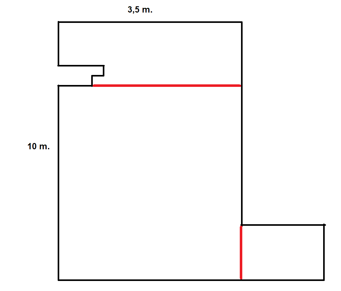

Nu er det jo ikke et kæmpe areal. Der sidder 30 mm. kantisolering hele vejen rundt. Er det nødvendigt med dilationsfugerne?
Hvis ja til at det er nødvendigt, er det så fornuftigt at skære dem som med angivet med røde streger på vedhæftede tegning? Den største klods vil således lande på 7,5 x 3,5 m., altså 26,25 m2.
I den bagerste del af rummet (denne mellemste af de firkanter tegningen efterlader), skal der fliser på, som også vil gå hen over dilationsfugen.

det bør ikke være nødvendig at dele feltet op, men de udvendige  hjørner, som der er  kan godt risikere at starte en revne, hvis du ikke har lagt armering i diagonalt. For en sikkerheds skyld sker der intet fed at skære - skær evt. Hvor der kommer en fuge i klinkerne.
/K
Okay... Tror jeg som minimum skærer “den lille” del.
