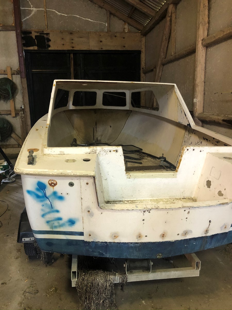

Jeg har sådan en fætter her (Se billede) som jeg skal igang med at renovere.
Jeg vil i den forbindelse have lavet en "væg" ind til den overdækkede del, således man kan gå ind. Hvilket materiale ville i lave det i, hvis det ikke skal være glasfiber?
Det skal kun fungere som enbåd at fiske fra, derfor skal det nemlig ikke være et dyrt projekt og glasfiber er pænt dyrt har jeg fundet ud af    Men findes der en træsort man kan bruge som er standhaftigt nok til saltvand, hvis det bliver behandlet med træbeskyttelse eller lignende?

Ja vandfast krydsfiner, af hæderlig kvalitet, og så giv det en gang skibslak.
Du kan evt give det noget farve/bejse, inden du lakere.
Det ligner en båd der overladt til sig selv meget af tiden, og det er ikke foreneligt med krydsfiner og skibslak.
På den lange bane vil du nok være bedst tjent med en glasfiberløsning.
Nu var spørgsmålet hvilken løsning der var, når det ikke skulle være glasfiber.
Glasfiber er ikke dyrt når det købes i biltema. 10m2 koster 299. Mon ikke det er nok, så skal der blot bruges noget resin til et par hundrede kroner.
Det er til gengæld dyrt hvis man shopper i den lokale maritime forretning.
Støbe plade af hæderlig kvalitet er også ret så kostbar.
Endelig kunne man også overveje en plade af polykarbonat. Om ikke andet til selve døren.

Det er ret dyrt at støbe glasfiber...
Vil anslå at tykkelsen skal være min. 4 mm.
Til en m2 skal der så bruges 8 lag 450 grams måtte, og 5-6 kg polyester, derudover skal der bruges popcoate.
Det giver med biltemas priser ca 600 kr pr m2, bare i måtte og polyester...
Til en båd der skal holde til lidt af hvert, er kr. 600,- pr. m2 ikke afskrækkende set i lyset af den nødvendige vedligeholdelse.
Krydsfiner og lak er billigere - i starten.
Slet ikke uenig, kunne heler ikke selv finde på, at lave en løsning i træ.
Har selv støbt en del i glasfiber....
Tak for svarene. Jeg er med på at glasfiber i biltema ikke er voldsomt dyrt til forskel fra de lokale butikker. Båden kommer ikke til at ligge i vandet permanent. Den kommer med hjem hve rgang, hvor den kan stå i tørvejr. Jeg tror jeg går med krydsfineren til at starte med :D
Du kan jo også give krydsfineren, et enkelt lag glasfiber med en 300 gr måtte på det udvendige, og afslutte med polyester, så får du en rigtig god klimaskærm.
Det koster ikke så meget i materialer.
Som jeg husker er de billigere her, end biltema LINK
Glasfiber på krydsfiner er faktisk en god mellemløsning.
