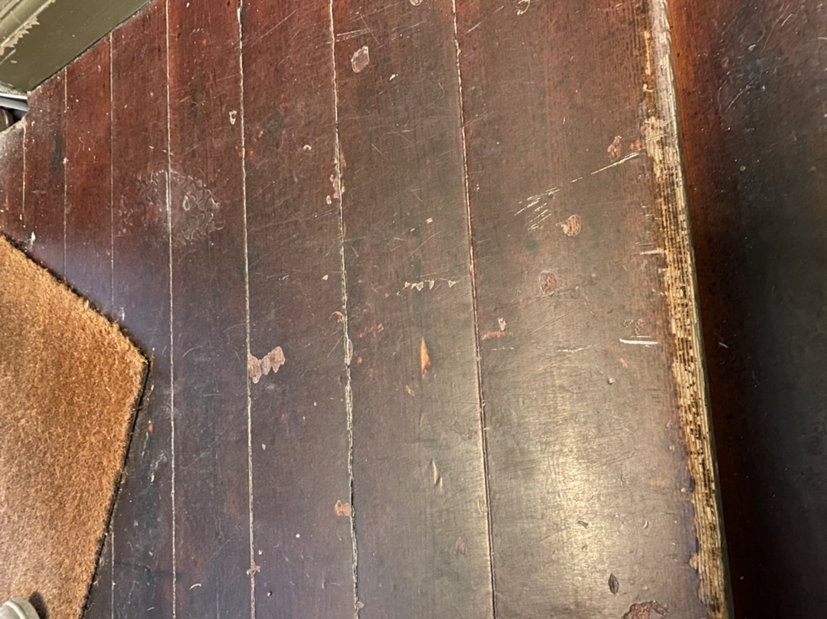

Vi har en trappeopgang med et ferniseret gulv som virkelig har haft et hårdt liv siden det blev lagt i 1914. Det fremstår slidt og nogle steder hvor lakken er slidt/skrabet af. Billede vedlagt.
Vi ønsker at beholde det mørke gulv som det er, men reparere hvor det trænger mest. Kan man på nogen måde lakerer ovenpå det eksisterende og evt udbedre de steder hvor lakken er skrabet af?

slib hele gulvet og brug så en lak med pigment i
Lak er sjældent forenelig med fernis. Enten fortsætter du med fernis, eller sliber helt i bund og skifter til lak.
Det mørke look skyldes fernissen. Ved skift til lak hvor det mørke look ønskes bibeholdt, vil jeg anbefale træet bejdses inden lakering.
På en trappeopsats med megen trafik, vil lak med pigmenter hurtigt slides af.
Jeg har et ferniseret gulv i min stue, som også er slide.
Gulvet fik på de steder hvor fernissen var slidt igennem, en gang linolie.
Det hjalp, og gulvet fremstår nu med patina.
Fruen elsker det.
Henrik, hvad vil du så gøre, når gulvet er så slidt, at fernissen skal slibes væk og fornyes? Olien er der stadig i klatter. Tror du ikke du kommer til at sove i garagen så?
Henrik: Der må være nogle mellemregninger du ikke har redegjort for. Taler vi om rå, kogt eller koldpresset linolie, og hvad var toplaget?
Tak for svar alle sammen - selvom det ikke virker til at være et alternativ mellem at høvle gulvet ned eller leve med hvordan det ser ud...
I kender ikke til hvordan man evt kunne polerer eller fin slibe for at få det bare lidt pænere (uden det selvfølgelig ville afhjælpe de områder hvor fernisener skrabet af)
