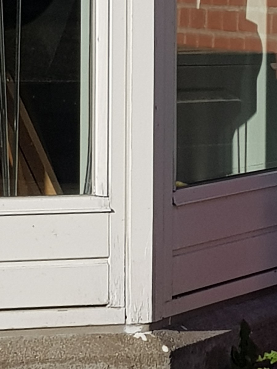

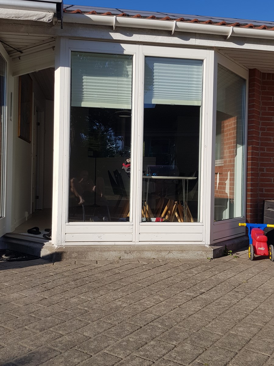

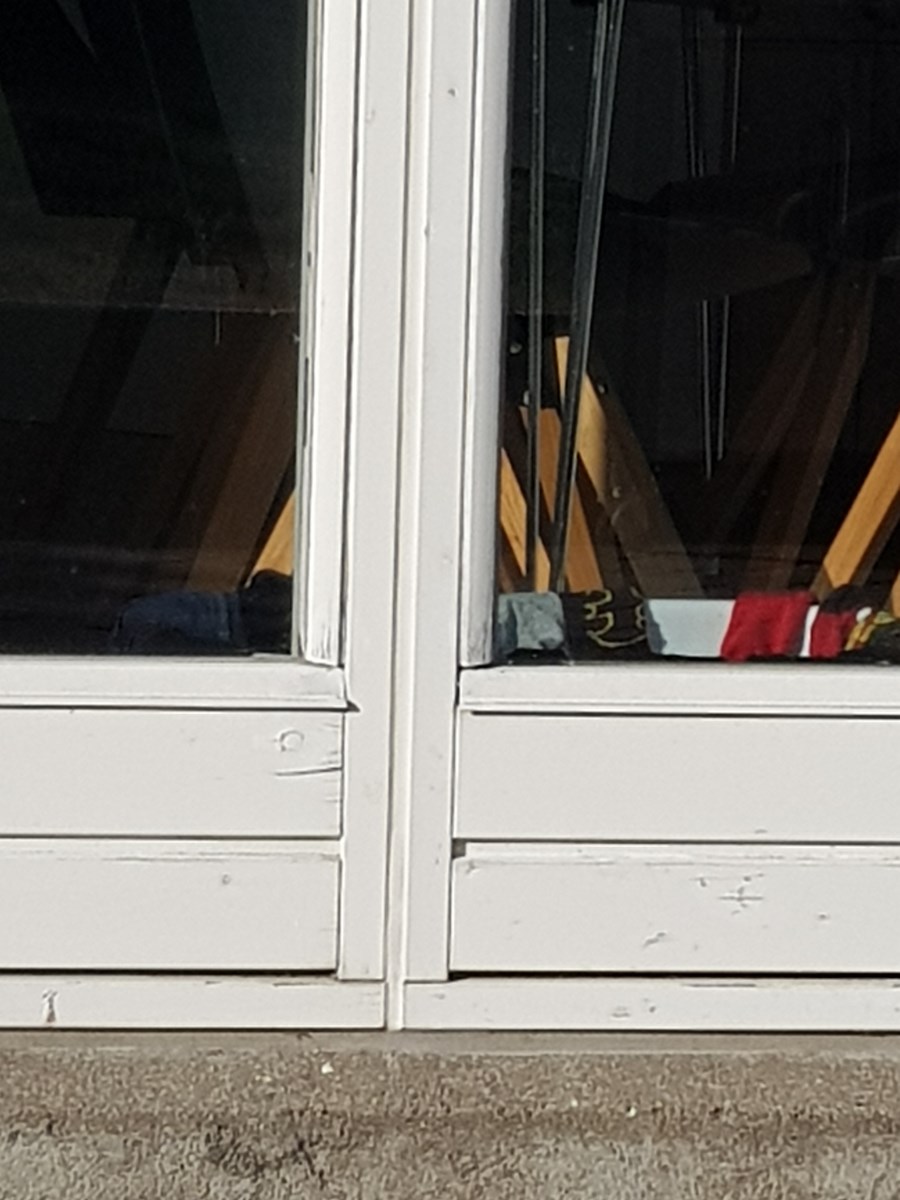

så er tiden kommet til at jeg skal igang med slibning og maling af vores vinduer. som i kan se på billederne så er fugen sluppet nogle få steder. ville hører hvilken fuge der skal bruges der. er det helt alm byggesilikone eller er der en speciel fuge til formålet. kan man få en som også kan overmales eller er det bare at sprøjte fugen i som det sidste og glatte ud.
MS polymer er overmalbar
