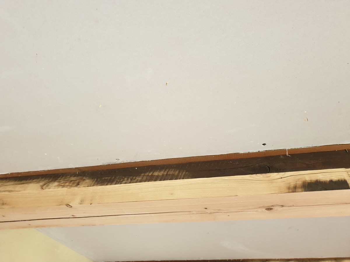

Min høvl når ikke langt ind mod loft og væg som man måske kan se på billedet. Kniven er simpelthen for smal i forhold til høvlens bredde så op ad alle vægge og lofter skal der efterfølgende slibes de knap 5 cm.
Findes der en elhøvl hvor kniven når helt ud til kanten?
Jeg vil frygtelig gerne undgå det store slibearbejde der kommer efter afhøvlingen.

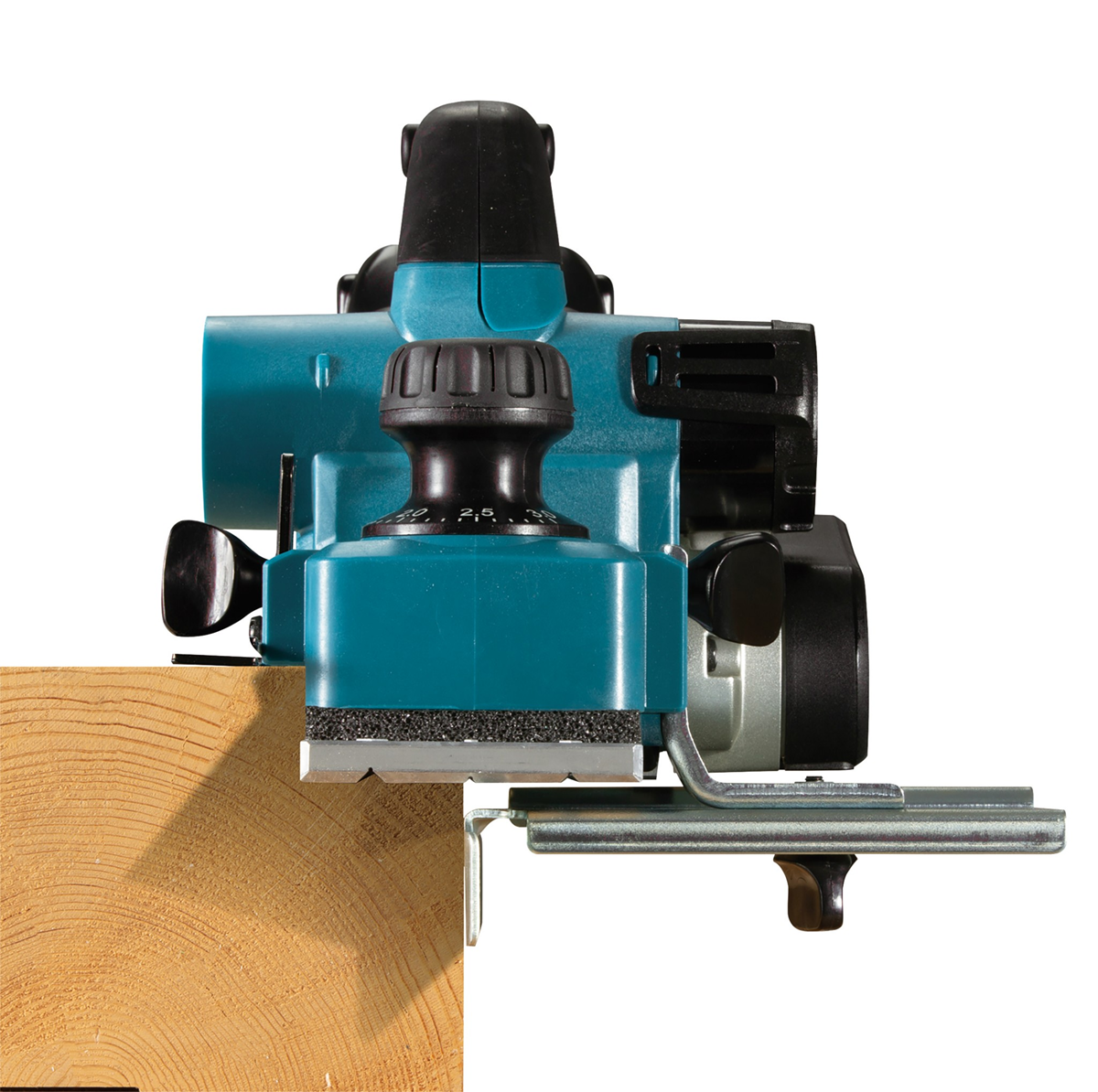

Det må være en falshøvl
eks som denne her link
Men ellers lej en kantsliber, så er det hurtigt sleben væk...
Det er første gang jeg har set en falshøvl uden dybdegrænse. De fleste er vel som den på billedet. Nu må jeg se om jeg kan finde en lidt billigere model.

Man kan få en lille håndhøvl som kaldes simshøvl  den her kaldes osse falshøvl Falshøvl

Ja det er en dejlig høvl at se til, men prisen er lidt høj, men kan du ikke bruge en båndpudser?
Ps. Fortæl hvis du kan finde en billig falshøvl a la Festtool HL 850.
Altså hvis du synes at 160kr for en høvl er dyrt så snakker vi vist ikke samme sprog

Jeg har forsøgt en del med en ikke-elektrisk høvl, men det er noget bøvl. Både fordi det er under loftet og fordi der er så mange bjælker.
Er der nogen af jer der har idé om hvor man eventuelt kan leje den Festool høvl? Jeg har ikke selv fundet nogen steder endnu.
