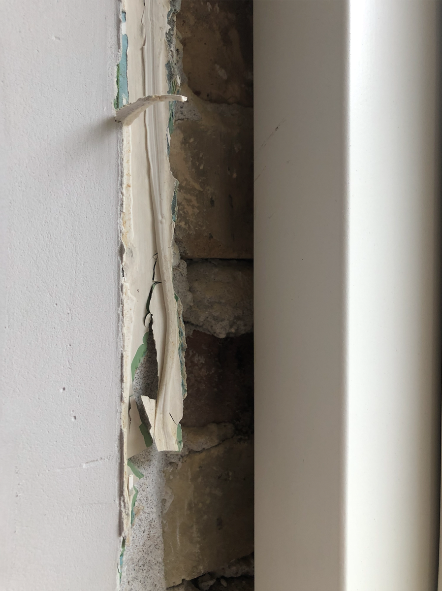

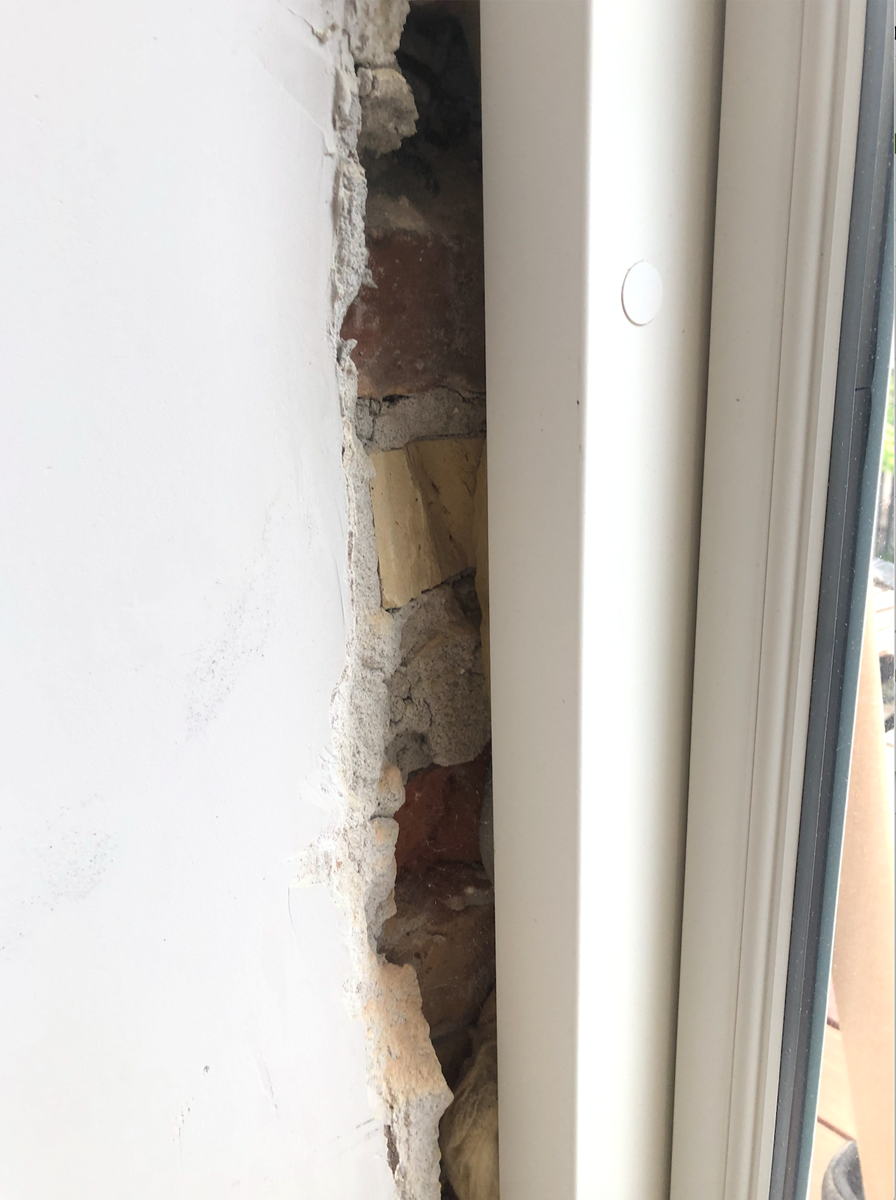

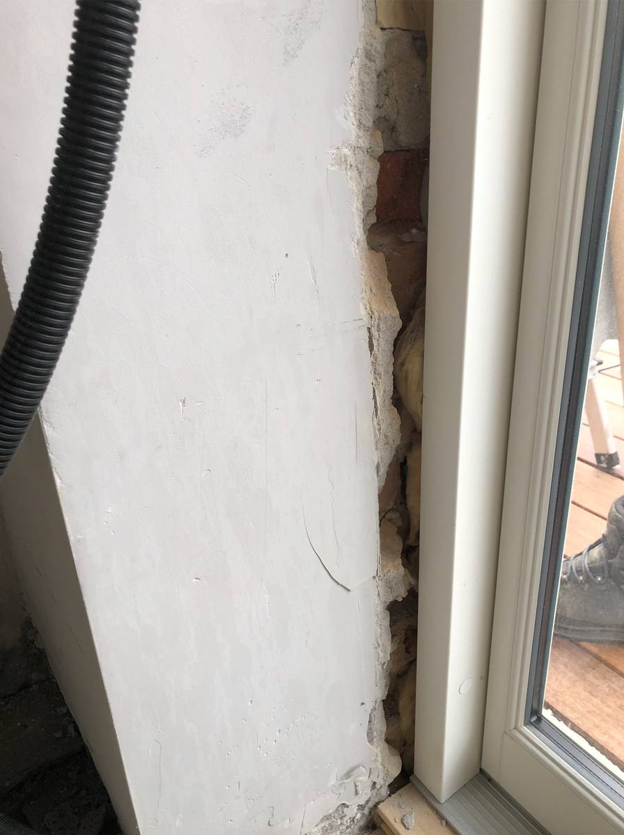

Vi har fået monteret altan-døre i vores lejlighed. De har efterladt lidt et hul der hvor døren er påsat ind til murstene. Vil jeg kunne bruge PU-SKUM her? Eller skal der mures op?
Pu skum er noget væmmeligt stads som jeg aldrig vil anbefale nogle at bruge.
Køb en rulle isolerings strimmel som du stopper ind mellem dør og mur for at tætne (rullerne er beregnet til det og passer derfor i størrelsen
Derefter kan du vælge mellem at pudse mellem den hvide væg og dør men personligt ville jeg nok finde en passende liste jeg kunne sætte op hele vejen rundt om døren. Det er hurtigere og nemmere at få pænt
