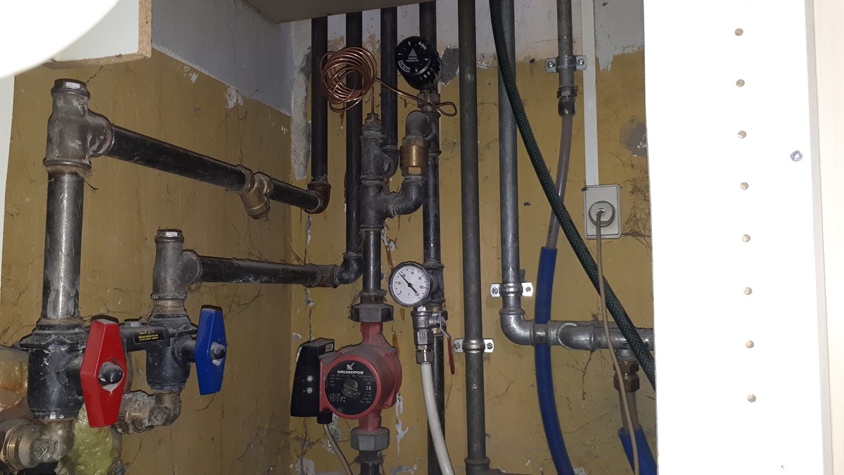

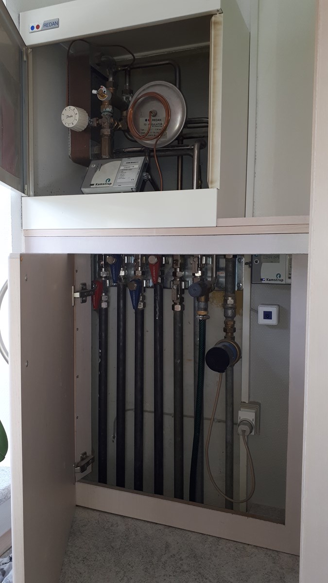

Hej igen. Sagen gik lidt videre sådan at i går kom der to VVS mænd ud for at tilse min fjernvarmeanlæg og radiator system fordi returtemperaturen er alt for høj (de giver også tilbud på montering af en ny radiator så skal jeg alligevel ikke tappe vandet).
Jeg vil spørge jer nu om der kan ses på min fjernvarmeanlæg at det er 1-strengs eller 2-strengs anlæg? Skal man tage gulvet op ved en radiator eller er det nok at tilse selve anlægget ved fjernvarmeunit? F.eks kan man se ud fra det som er på de her to billeder om det drejer sig om 1- eller 2-strengssystem?
rørene fører videre sådan:
Umiddelbart kan man ikke se om anlægget er 1- eller 2 strengs anlæg. Hvis du hiver gulvbrædtet "under din nye radiator" op, kan du hurtigt se om der er 1 eller 2 rør under gulvet.
En enkel måde at konstantere det, er at lukke for alle radiatorer, gulvvarme m.m. Så åbner du for varmeanlægget, og tænder for cirkulationspumpen. Sørg for relativ høj temperatur i rørere. Hvis returløbet ret hurtigt bliver næsten lige så varm som fremløbet (og alle radiatorer er kolde), så er der ret sikkert et 1-strengs system.

Det er bare træls fordi huset har 1-strengsanlæg (jeg har kigget rørene under gulvet) og derfor er det virkelig høj returtemperaturen og derfor bliver jeg straffet. Og derfor har jeg bestilt en ordentlig vvs undersøgelse hvor de sagde at det bedste ville være hvis jeg vil udskifte fjernvarme unit til en anden med vejrkompensering men det koster 13.000 kr... Og ellers står der i energimærket fra december 2019 (vi købte huset i februar) at anlægget skønnes at være med 2 strengsanlæg...
Burde der ikke være to andre rør ved anlægget hvis det var med 2 strengs?
Ved 2-strengs anlæg starter fremløbsrøretrøret ved "fyret" og slutter ved sidste forbruger (radiator). Returrøret starter normalt ved sidste forbruger (radiator), og slutter ved "fyret". Ved 2-strengs anlæg er der mange flere muligheder for udførelse af rørføringen - f.eks. også tilslutning til manifold.
