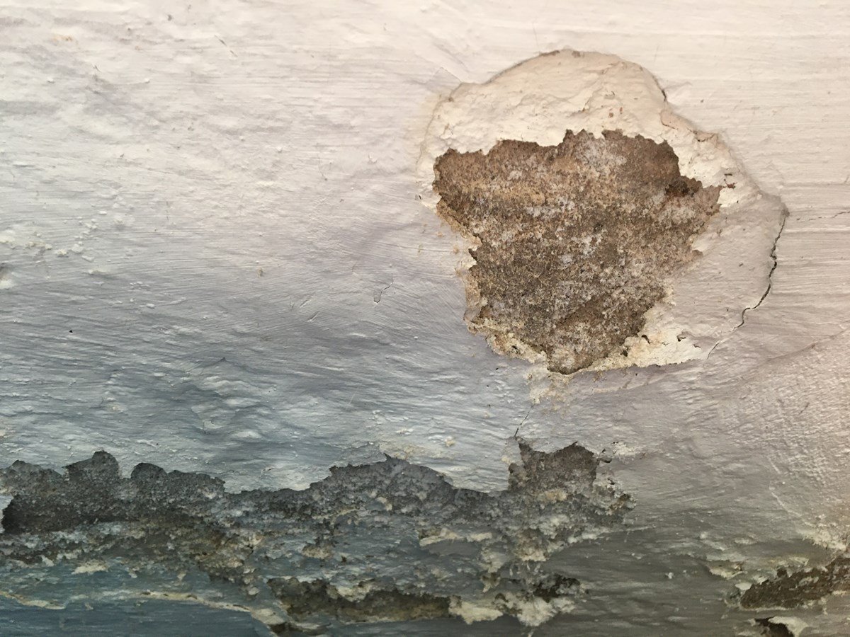

Som det ses på billed 1, så har jeg nogle kældervægge, hvor der kommer saltpeter udtræk og puds falder af. Det sker sikkert fordi det en gang er blevet malet med en plastikmaling?

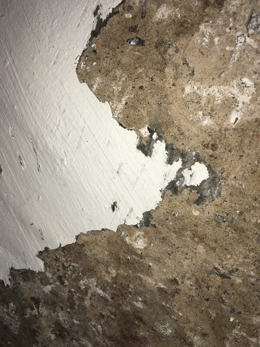

Nogle steder har man, som det ses på billede 3, også pudset med en slags meget hård cementbeton.

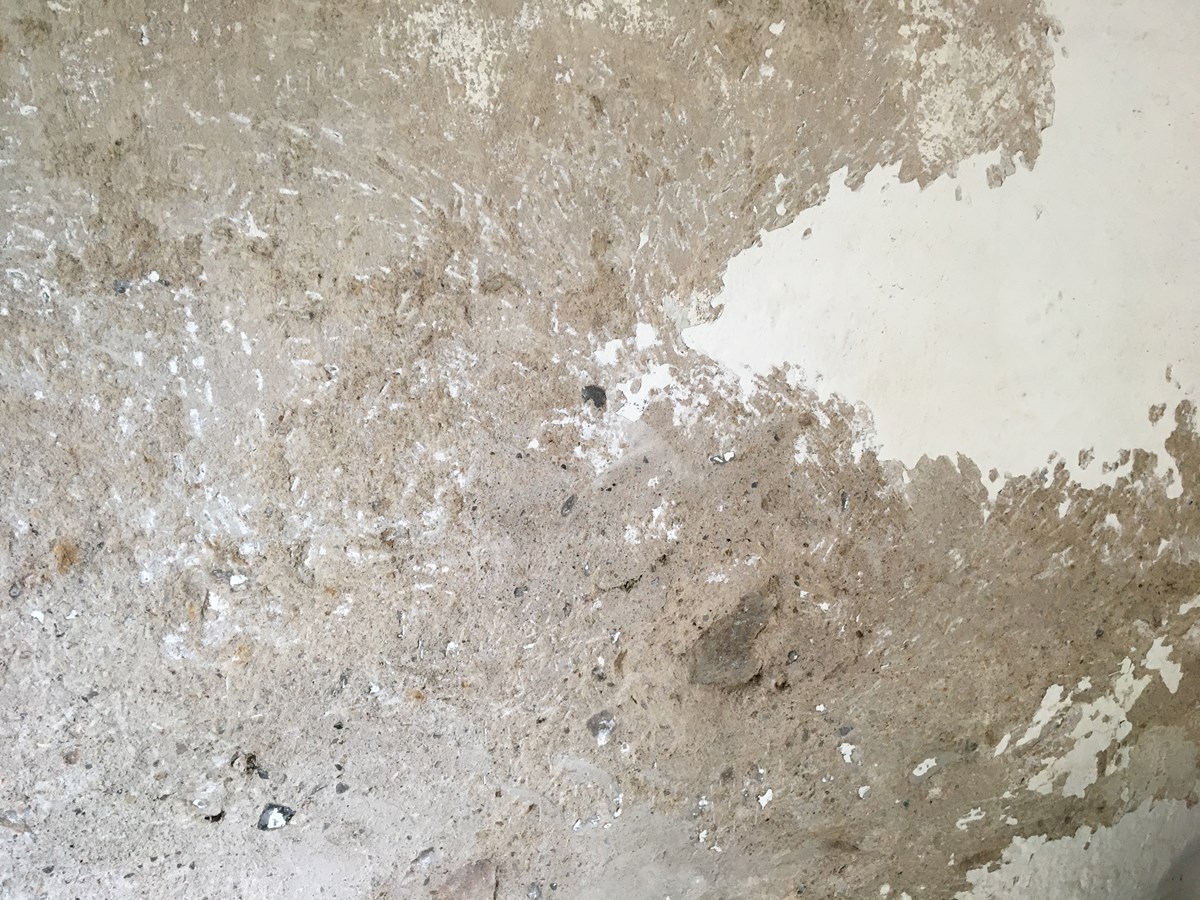

Jeg er nu i færd med at rense væggene ned (billede 2), altså hakke væggene fri for løst puds og maling.

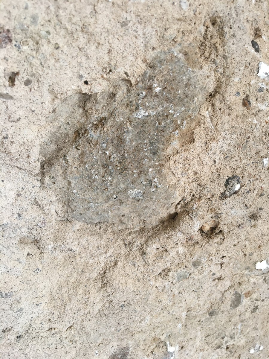

På sidste billed ses en større sten, og skal der gøres noget særligt for at få pudsen til at hæfte på den?
