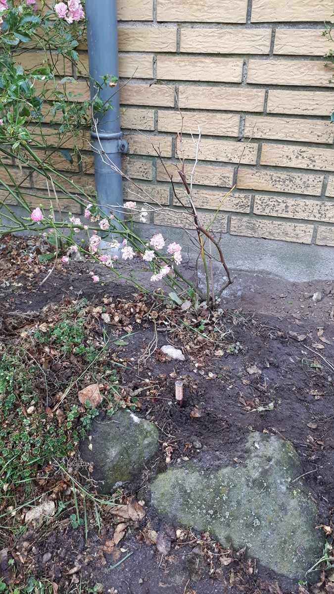

Jeg skal have et stikkontakt med jordforbindelse i mit hus fordi der skal monteres en varmepumpe op, men der hvor vi gerne vil have varmepumpen, er der kun en stikkontakt uden jord. Jeg fik at vide at man kan slå et jordspyd ned og føre fase og nul ud og samle de tre derud i en forgreningsdåse.
Men problemet er at jeg ikke kan slå jordspyddet ned kun maks 20 cm.
Hvordan kan det slås ned?? Jordet indeholder mange små og store sten. Og så er der også et afløbsrør lige ved siden hvor jeg vil have jordspyddet stå hen.
Hvordan kan det lade sig gøre?? :-D
På forhånd tak!

Jeg plejer at grave ca. 40-50 cm ned før jeg begynder med jordspyd. Så er der gode chancer for at komme uden om sokkel buler m.m Man skal bruge en god håndhammer, og starte med at stå på en stige. .Der skal en ret god borehammer hvis den skal drive et jordspyd ned. En batteri boremaskine med lidt slag hjælper ikke.

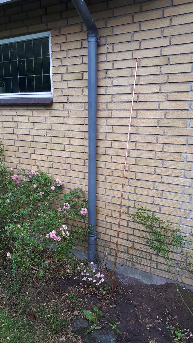

Det er blevet slået ned med min mini 1 kg hammer (og ja, jeg startede på en stige) 🙂
Tusind tak for hjælpen! Nu skal bare ledningen monteres og så spyddet slås videre lidt så vil det helt ligger under jordet.
Og så skal der måles en gang og færdig! 😉
Du skal grave jord væk rundt om spyddet og slå den ned i den dybde du vil have den i og så montere ledning og ikke omvendt.
