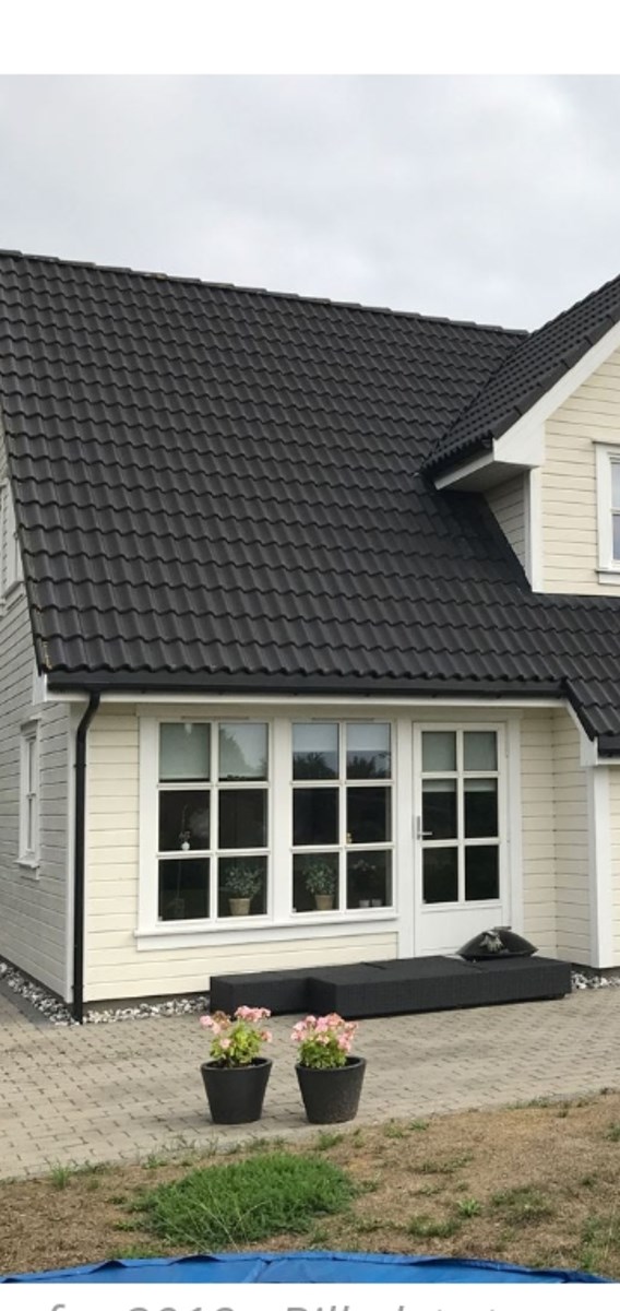

Vi købte et træhus fra 2007 i august sidste år.

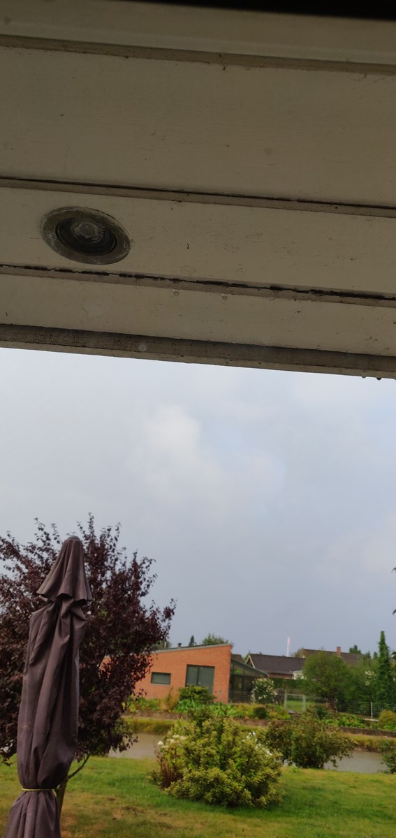

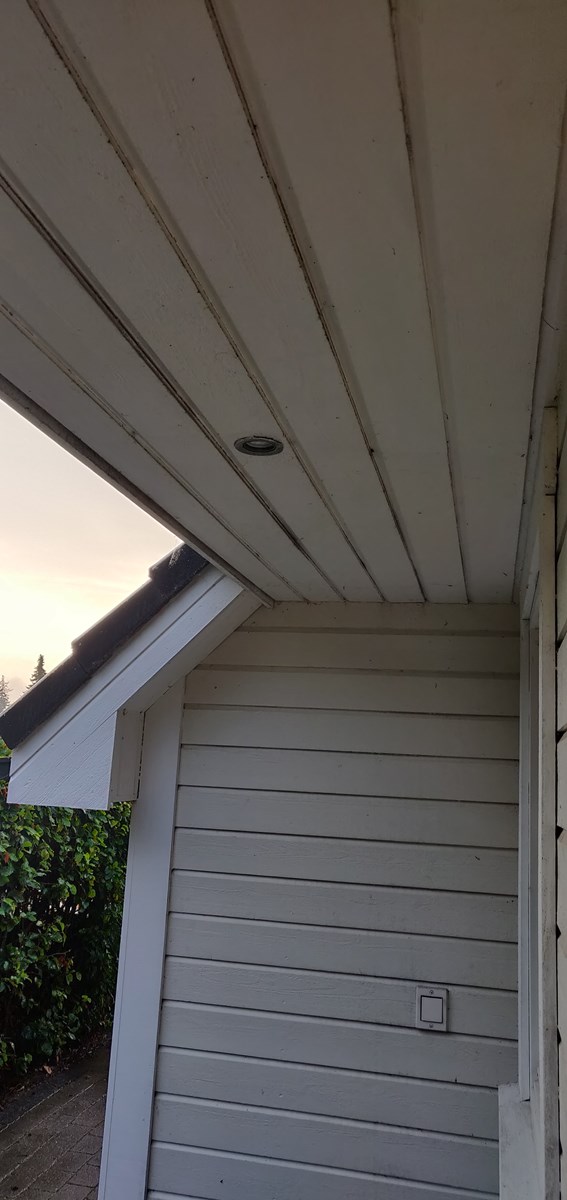

Jeg har så observeret over en periode hvor der har været lidt kraftigere regnskyl, senest i dag hos os, at der drypper vand fra udhænget, jeg har prøvet at tage nogle billeder af de steder jeg lige umiddelbart kunne fange det.
Er det et tegn på at taget er decideret utæt og at der skal handles på det?
Umiddelbart vil jeg jo mene at der helst ikke skal ligge vand deroppe..
Håber i vil give jeres besyv med.
Tak på forhånd.
Mvh
Andreas

Ja, det skal der reageres på. Meget svært at sige, hvor det kunne komme fra ud fra billederne. Underdimensioneret tagrende, eller defekt inddækning / overgang mellem tag og udhæng  er umiddelbare bud.

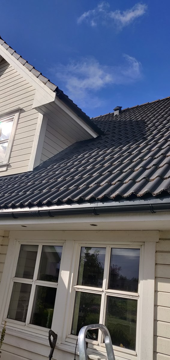

Der er ingen skjulte tagrender, tagrender er som på billedet.
Tagrender er umiddelbart rene og fungerer fint, har dog ikke tjekket dem efter alle steder.
Umiddelbart syntes jeg der er temmeligt langt mellem tagrende og tagsten - 10-12 cm. Det giver i hvert fald risiko for plask og/eller at vinden blæser vandet bag om tagrenden. Måske en håndværker der ikke gad at lave en forlængning uden om inddækningen. Er der fodblik under tagstenene ned mod tagrenden?

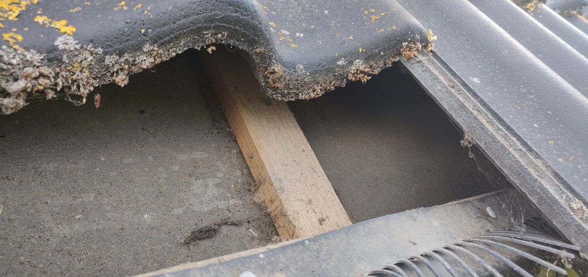

Så kom jeg hjem fra arbejde og fik taget lidt billeder og tjekket op på det.
Kunne ikke se noget nævneværdigt på nordsiden inde bag teglene men på sydsiden var det tydeligt at se at vandet kom længere oppe fra.
Det var lige mellem de 2 spots at de følgende billeder er taget af undertaget.

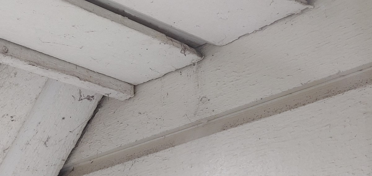

Billede af undertag lige bag tagrende og inddækning
Billede af undertag lige bag tagrende og inddækning, mørke plamager var fugtige og træværket ligeledes.

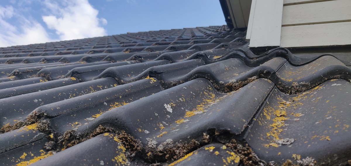

Billede af sydvendt tag til højre for kvist - Det ligner lidt at der er stort mellemrum mellem nogle af teglene? Samt at der ligger en stump "et eller andet" hvor tagrenden på kvisten møder taget.

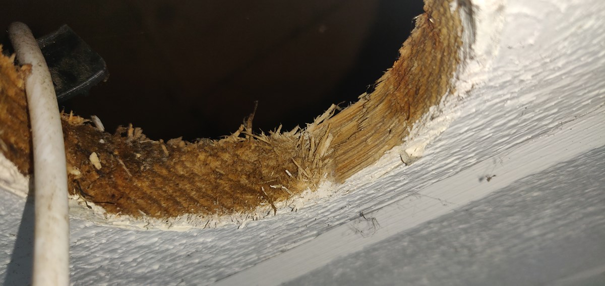

Her er lidt billeder fra nordsiden, træet i hullet til spot var fugtigt, dog var der ikke noget at se under teglene og inde i hulrummet hvor spot sidder.
