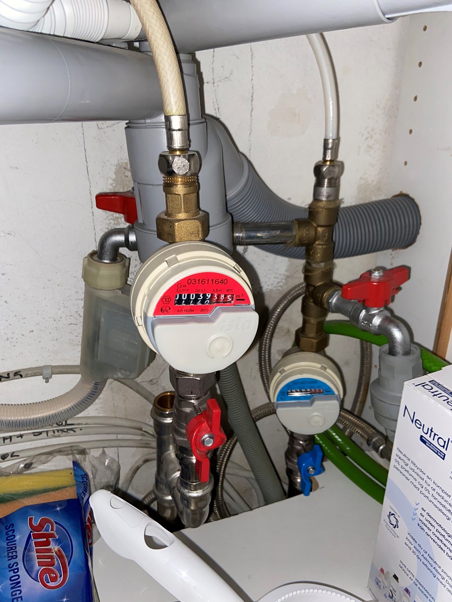

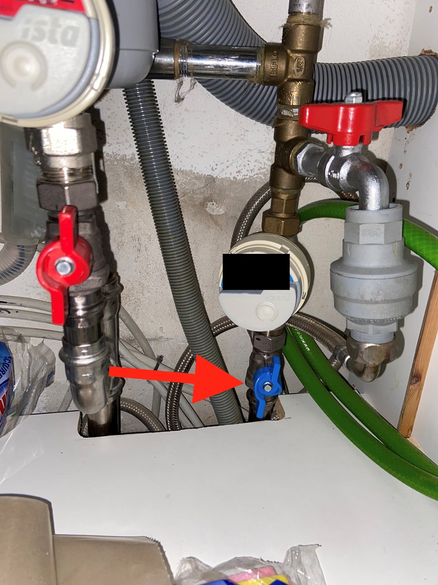

Tænker det er nemmere, hvis jeg lige lægger et par ekstra billeder ind for at vise situationen.
De eneste ventiler jeg kan se er disse under håndvasken.
Prøv at følge vandslangen fra vaskemaskinen, så finder du sikkert tilslutningsventilen. Vil tro at det er ventilen bag vandlåsen på køkkenvasken. Ventilen kan skimtes til venstre for varmtvandsmåleren (den røde).
Der sidder også en ventil til højre for din koldtvandsmåler.
Mit bud er at det er enten aqua stop enheden (den søren refarerer til) eller den ventil med den store grå plast dims, til højre i billedet, der er din vaskemaskine, den anden er sikkert din opvaskemaskine.
