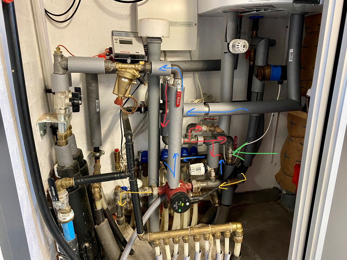

Har for nyligt overtaget et 10 år gammelt hus med direkte fjernvarme og er ved at kigge lidt nærmere på fjernvarmeinstallationen. Er så småt i gang med at isolere rørføringen i teknikskabet, dog ikke færdig som det fremgår af billede.
Huset er i to etager med gulvvarme i begge dele og to blandesløjfer, en til overetagen i teknikskabet og en til underetage(kælder) i redskabsrum.
Undrer mig over at der tilsyneladende ikke er nogen ”sommerventil” på gulvvarmen? Der er en afspærringsventil i teknikrummet på fremløbet til blandesløjfen til underetagen, men intet på retur, som vel er det mest normale? Iøvrigt slet ingen afspærringsventiler på fremløb eller retur til gulvvarme i overetagen? Kan det passe at man har lavet anlægget så det ikke kan sommerlukkes?
Har tegnet lidt pile på anlægget for illustration. Rød = fremløb, blå = retur, den grønne ventil er fremløb til blandesløjfe til gulvvarme i underetage. Gul = cirkulation (retur til fremløb) på gulvvarmesløjfe i overetage. Lidt svært at vise det hele på et billede hvor alle rør kan ses.

Du har tegnet en rød streg med pil nedad øverst i billedet. Sidder der ikke en kuglehane helt oppe (hvor den røde streg starter). For mig at se vil den lukke for varmetilførslen uden at lukke for din varmtvandsbeholder.
Det er nok at lukke for enter frem- eller returløb.

 Desværre, den lukker for både varmtvandsbeholder og de to blandesløjfer. Du kan se på den næste røde på at den forgrener sig ud i tre strenge.
Hvad "laver" det rør øverst oppe som går vandret over mod varmtvandsbeholderen? Troede det var fremløbet fra fjernvarmen til varmtvandsbeholderen.

 Billedet snyder lidt, fremløbet løber parallelt med men bag returløbet og følger den lodrette røde pil ned. Det rør du nævner er den varme brugsvandsafgang.
