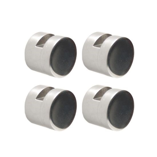

Montering frosted glas stænkplade MetteSW 38 25-08-2020 17:36 Hej LDS, Hvis vi vil have en stænkplade bag komfuret i frosted glas, så det stadig er halv gennemsigtig, kan den så monteres med lim? Tænker noget gennemsigtig lim af en art? Eller vil det altid kunne ses? Mvh Mette 7 svar Følg tråden Annonce Annonce Annonce
uldal 6695 6500 25-08-2020 19:22 Du kan købe små rundeller, der skrues i væggen og drejesindover glasset.fåes feks i Bauhaus
PeterR 4014 4000 25-08-2020 19:45 Kan anbefale denne, http://www.glasshop.dk/de har også lidt på skriveri omkring montering Sendt fra min Commodore64Hvorfor ikke købe en rigtig fed gammel motorcykel.Se Min XSer herKik forbi www.yamahaxs650.dkArbejder på parogpsykoterapi.dk
Rantzau 4682 2970 25-08-2020 19:49 Det er kun et spørgsmål om tid, så kommer der skidt og snask på bagsiden og det ses tydeligt på transparente flader.Vælg et beslag som Uldal foreslår. De er lette at dreje så glaspladen kan fjernes og rengøres.
MetteSW Trådstarter 38 25-08-2020 20:18 Tak for råd 😊 kan se de inde på den side som PeterR foreslår har nogle beslag hvor det ser ud til at glasset stadig kommer helt ind til væggen, så det er jo perfekt 😄
uldal 6695 6500 25-08-2020 21:07 Vi har en glasplade med lidt afstand til væggen. Der sniger sig masser af fedt og damp bagpå. Hvis den rørte væggen, ville det misfarve selve væggen og det er m e g e t vanskeligt at vaske af endsige overmale. Vær også forberedt på, st skulle udskifte glasset engang. Voresholdt ca 10 år, så kunne den fristede side ikke renses mere. Annonce
MetteSW Trådstarter 38 26-08-2020 09:16 Uldal: Så sørger vi lige for der er en lille smule luft imellem. Og ja, tænkte nok den skulle udskiftes en gang i mellem. :)
GDS-manden 211 1620 26-08-2020 11:10 Den kan sagtes limes på væggen, men det er ikke nemt.Den skal limes i kanten, så limningen samtidig danner fuge på alle 4 kanter (for at undgå der kommer fugt bag pladen).Hvis I ikke har købt pladen endnu, ville jeg nok anbefale en matteret hvid glasplade, da den er meget nemmere at lime på væggen og så fuge alle 4 kanter
