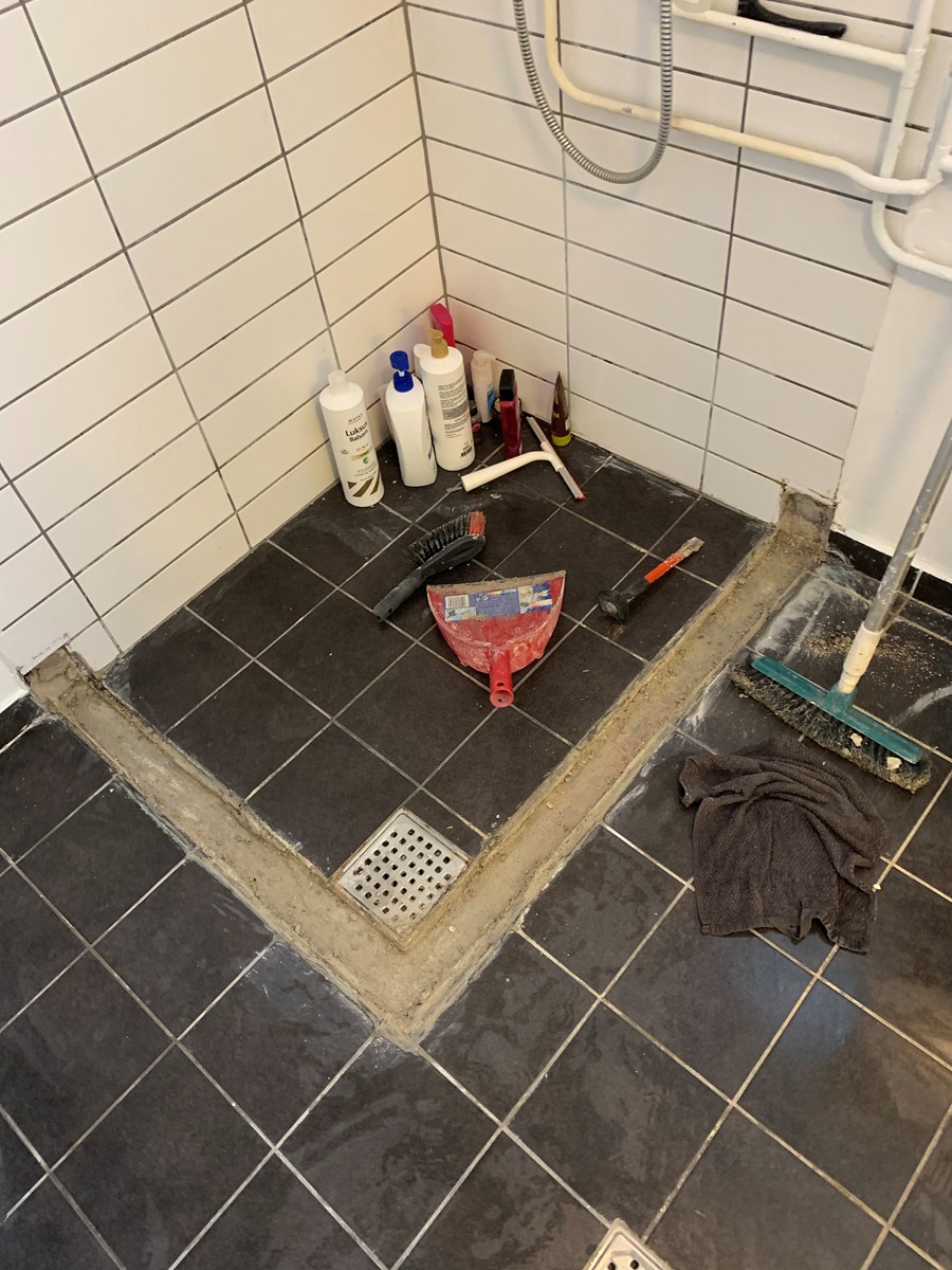

Hvad kan jeg lukke fordybningen med?
Har fjernet en helt ødelagt opkant i bruseniche i kælder. Man har så åbenbart ikke lavet den ovenpå gulvet men lagt klinker ude om den.
Hvad kan jeg lukke fordybningen med i gulv og væg?
Har lidt skalflex multitæt puds, men tænker den ikke er velegnet dér. Eller man man lukke med den og så flydende vådrumsmembran oven på?

Kommer nok lidt an på, hvordan du har tænkt dig at lave reparationen. Der må være noget fald, som nok kommer til at drille lidt.
Mvh Troels
Der kommer en gummiopkant på samme sted, så det skal blot fyldes ud, men noget som kan tåle vand.
p /p
Hvad med det her:
https://www.bauhaus.dk/skalflex-reparationsbeton-vandtaet-5-kg
Hilsen Jens J.
Må være perfekt til det
Tak for det
p /p
Din påtænkte vådrums membran gør ingen gavn der. Er det ældre hus / badeværelse så er der sikkert ikke nogen membran i øvrigt, og så har den strimmel ikke nogen funktion.
Er der membran som du har skrammet, så er det der det skal repareres.
