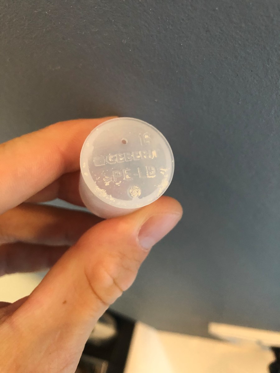

Hej.Jeg har en del problemer med min indbygningscisterne fra Geberit. Ofte løber vandet, da svømmeventilen er fuldstændig kalket til, hvorfor flyderen ikke kan køre frit op og ned.
Igår opstod problemet igen, og da jeg kigger ned i cisternen flyder denne “prop” rundt i vandet.
Hvilken prop / del er der tale om, og er den på nogen måde essentiel?
Diameter 23 mm
Lille hul på Ø1mm i toppen
Tekst:
16
Geberit
>PE-LD<

Jeg tror ikke den prop har nogen betydning i forhold til problemet, kun hvis den har været i klemme ved flyder. Det ligner som du skriver en prop.. Der er mulighed for vandtilslutning fra begge sider, og den side der ikke benyttes kan blændes af. .Er problemet løst når proppen er ude, behøver du ikke at læsevidere.

Tror bare det er en beskyttelseskappe til en overgang eller et gevind. Nogen har tabt den ned i cisternen
Mvh Troels
Det er beskyttelses hætten fra vandtilførselen (metalslangen)
Epoxymanden skrev den 25-08-2020 23:17:00
 Okay, så den skal bare i skraldespanden?
De 2 herrer har ret sådan ser den ud.
