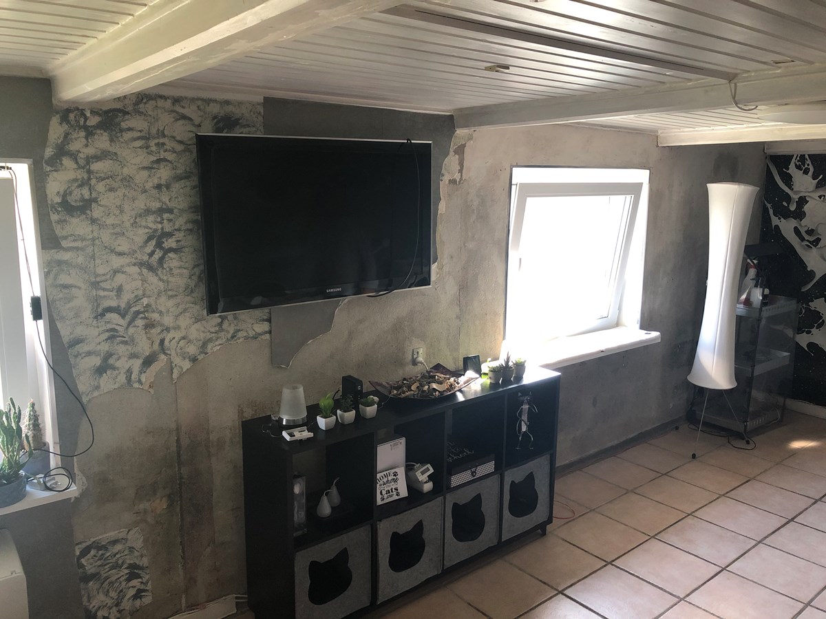

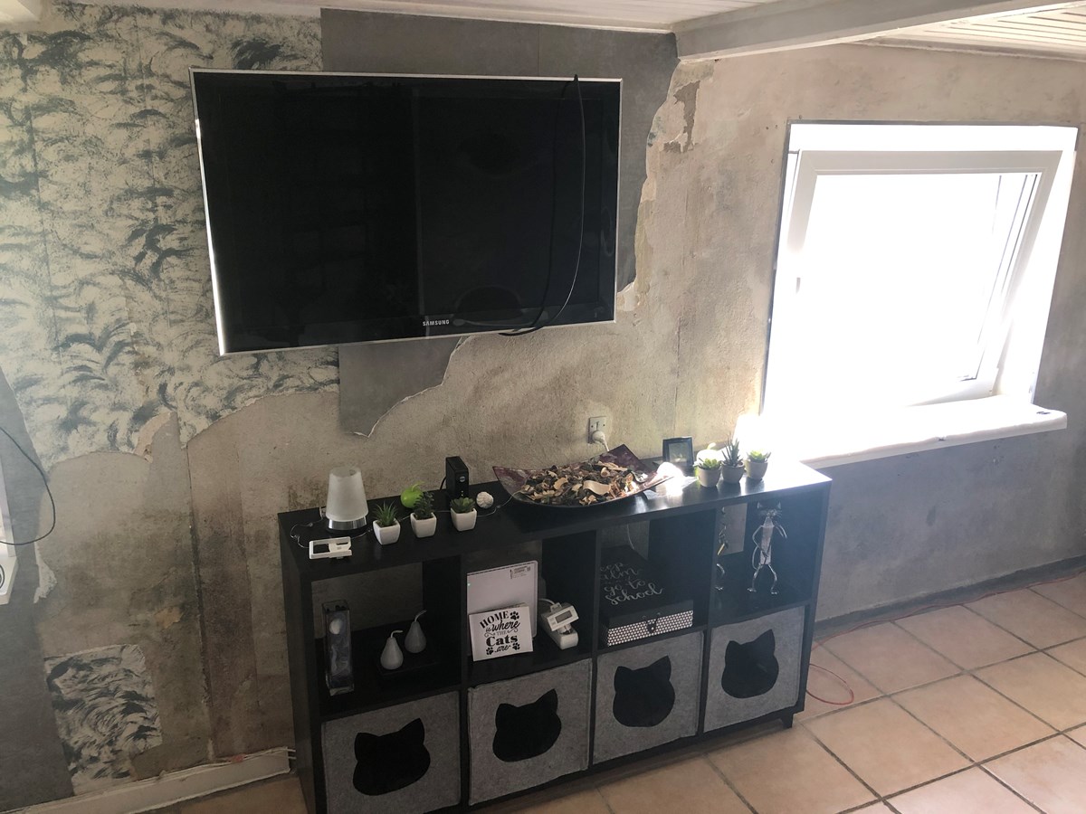

Vi bor i et gammelt hus, hvor vi sidste år fik hulmurs isoleret væggene på vores hus med glasuldgranulat. Tykkelsen på hulrummet er ca 8 cm.

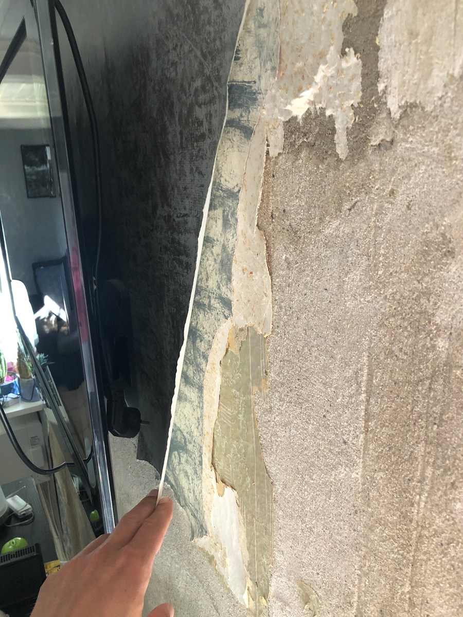

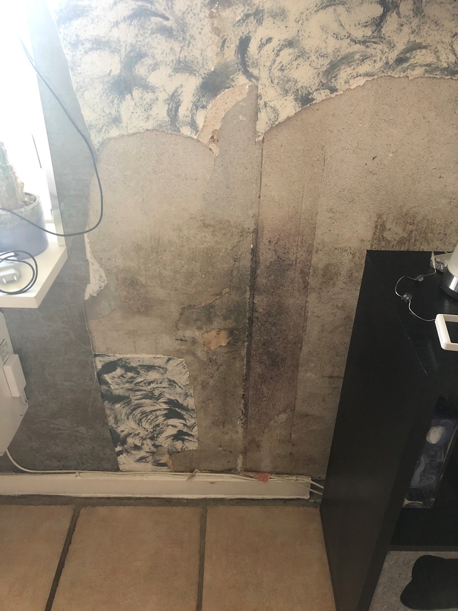

For en 2-3 uger siden begyndte vi at bemærke det lugtede råddent i stuen. Vi har 4 katte, så vi gennemsøgte huset for en død mus, men fandt ingen. Vi endte derfor med at lugte til væggen i stuen, og fandt ud af at meget af tapetet var vådt. Vi tog noget tapet af, og kunne se at der var en del sorte plamager på indersiden af tapetet.
Vi kan yderligere se at der faktisk er 4 lag tapet ovenpå hinanden.
Det hele ender med at vi bliver ved med at tage vådt tapet af, og står nu med en halv væg som er fugtig mange steder. Så spørgsmålet er hvad der er gået galt her, det kan i naturligvis ikke vide eller se.
Men tænker i at det kunne være temperaturforskellene der pludselig er opstået i væggen, og der har været 4 lag tapet på, som har gjort at væggen ikke kan ånde?
I værste fald kunne hele væggen vel også være fyldt med skimmelsvamp?
Hvad er den bedste måde at tørre sådan en væg på?
Det skal siges det lige nu lader kun til at være på sydsiden af huset.
Mvh Mads

Der kunne ikke ligge i et rør i væggen? Vandrør eller radiator?
Du skal gennemgå dine tagrender, tagfod  skotrender o.s.v. for at se hvor vandet kommer fra.

Hej Erik. Tak for svaret. Vi er ret sikre på det ikke er fra nogle af de ting du nævner her. Det ligner mere at det er skjolder af fugt nu når man kigger på det.
Fugt kommer et sted fra. Er det bidende kold vinter så kan det være kondens, men har vi ikke lige haft hedebølge og alle vinduer åbne i 2-3 uger. ?
Hvor gammelt er jeres hus? Prøv evt. at se denne tråd:

Jo det er selvfølgelig rigtigt. Vi havde vinduerne åben rigtig meget. Vi magter ikke rigtigt til at opsætte tapet og alt det nu.
Når væggen er blevet tørret ordentligt og rengjort, kan man i princippet ikke bare male på muren, eller skal man til at spartle op osv?

 Tak for svaret jetz. Det er interessant læsning, siden vores hus også er fra den periode og står også på kampesten. Mange kunne desværre frygte at det var den vej det gik :-/
