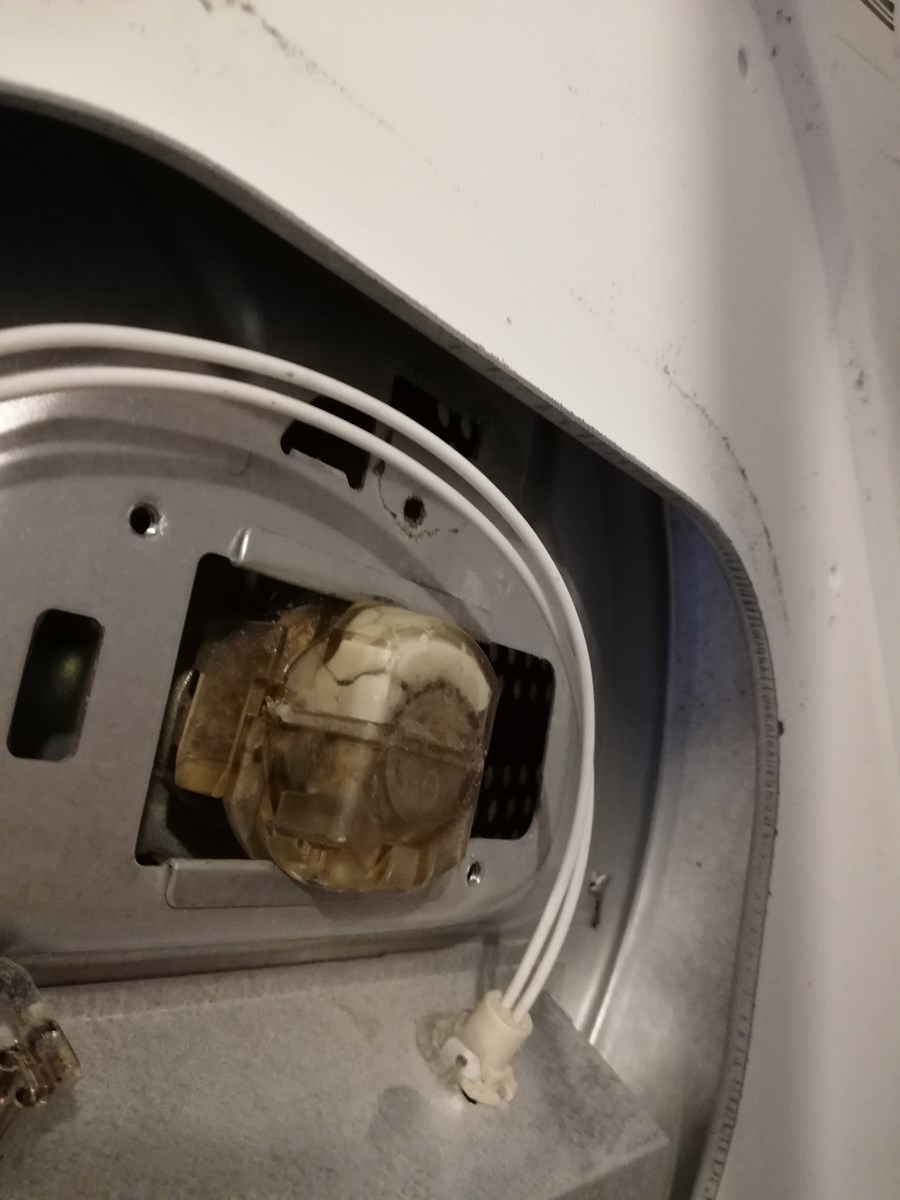

Hvad er dette? Miele tørretumbler larmer.
Vores gamle Miele tørretumbler er begyndt at larme, når tromlen drejer rundt.
Jeg har haft skilt den lidt ad, og det er ikke remmene, der er problemet. Dvs. de er i hvert intakte.
Men bag på maskinen, ved tromlens omdrejningspunkt, sidder der en underlig dims. Hvad er dette? Og kan den være svaret på problemet???
På første billede sidder den rigtigt, og tromlen kan dreje.

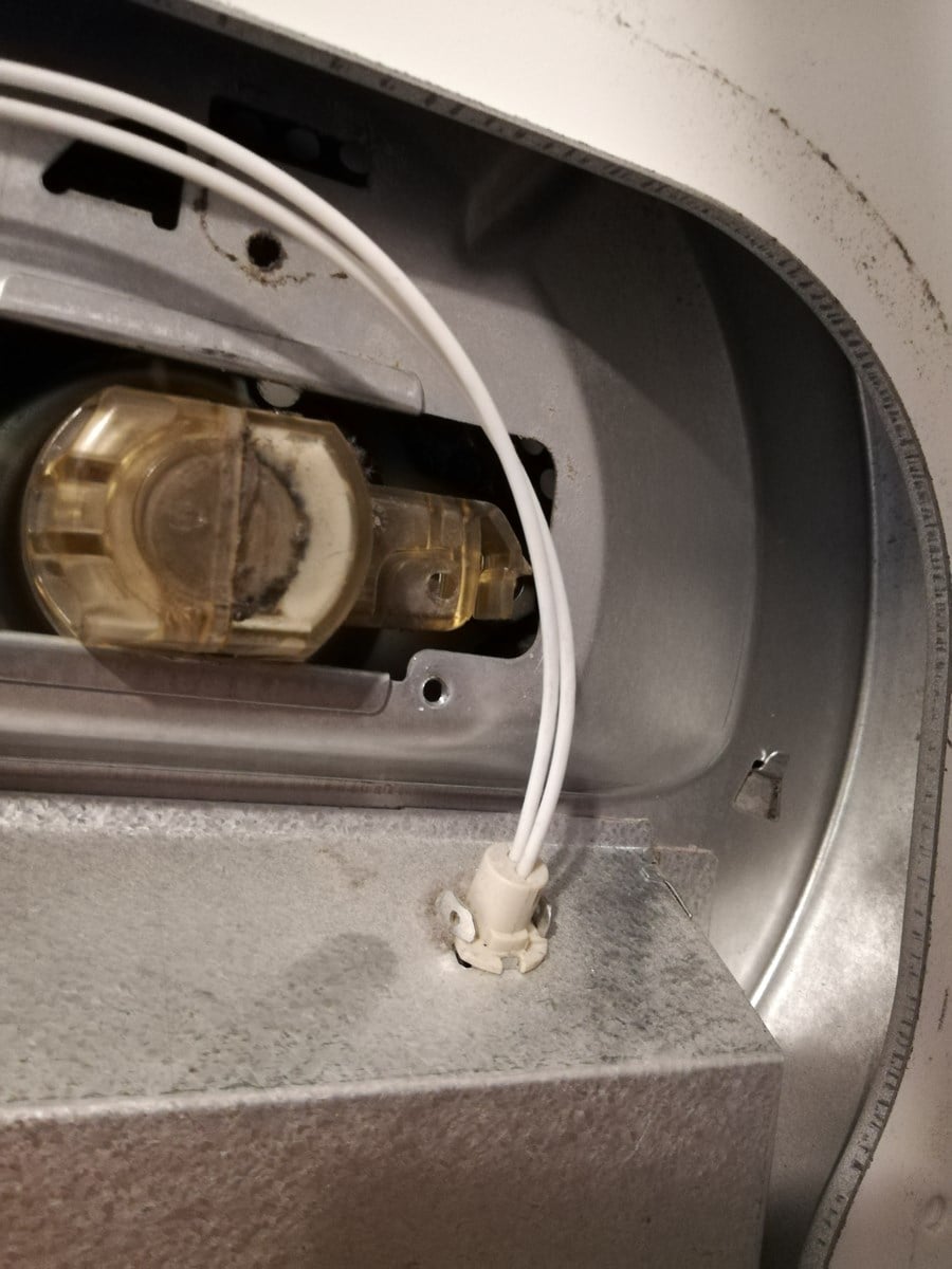

På andet billede er den drejet 90 grader med uret. Nu kan tromlen ikke dreje.
Det er som om, at der er noget hvidt krakelerer inde i den. Man kan se det øverst på første billede.
Nogen bud?
Det er et tromle (tap) leje. Når du løsner det ved at dreje det 90 grader, kæntrer tromlen og kan ikke dreje rundt.
Til gengæld skulle det være lige til at trække af og skifte ud.
Det kan være det leje, men det kan også være bære ring /  glideklodser foran der er slidt. Sådan en tromle har kun 1 leje og det kan ikke bære det hele. Derfor sidder der nogle glideklodser rundt i kanten foran. Bliver de slidt så larmer det også meget.
