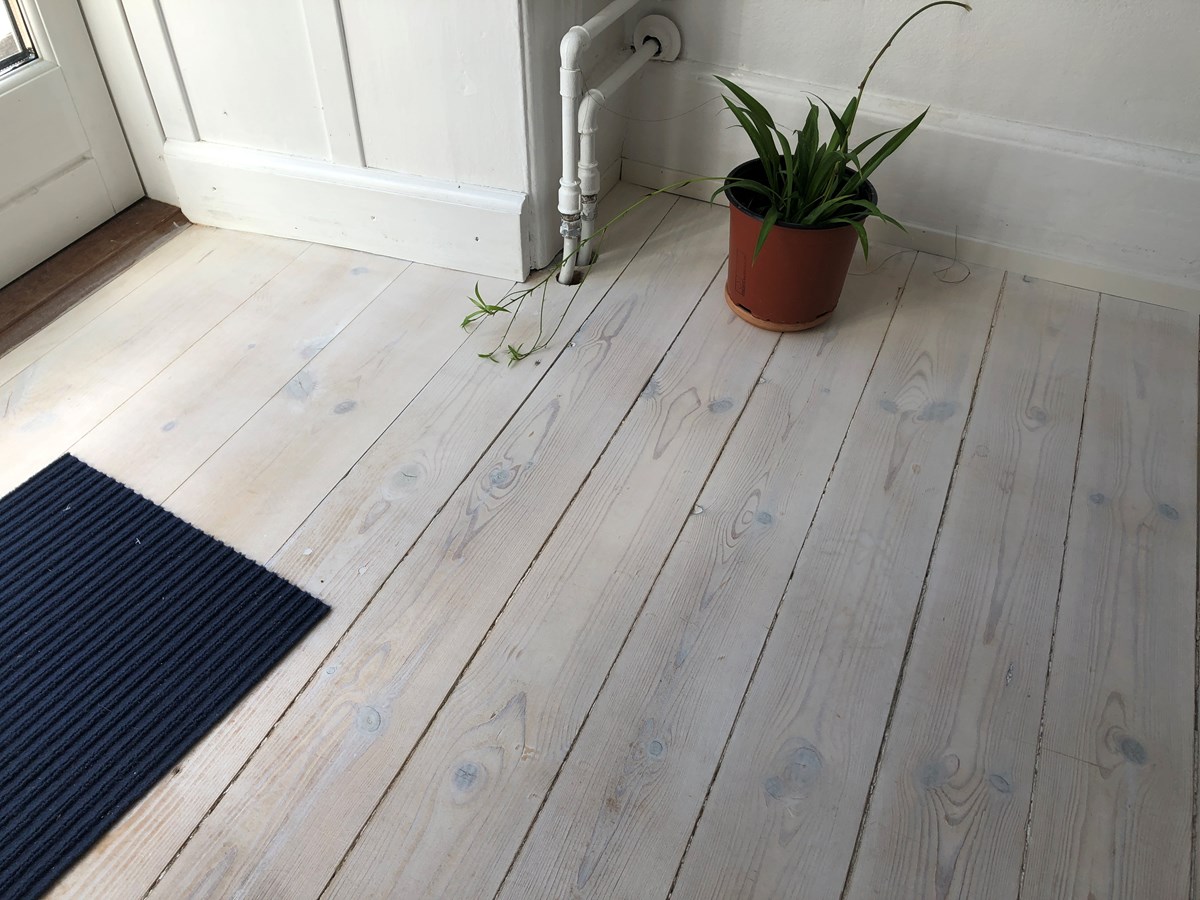

Jeg vil høre, om nogen har erfaringer med at dække skruehuller i lyst ludbehandlet trægulv, så hullerne bliver så lidt synlige som muligt. Specifikt skal jeg have lukket nogle skruehuller på ca. 3mm. Jeg har købt noget wood paste, men det er for mørkt. Alm. fugemasse, f.eks. combi-flex og silikone er nærmest helt hvidt. Skal der mon tages voks i brug? Jeg vedhæfter et billede af gulvet, så I kan få en fornemmelse af farven.

Det tror jeg bliver svært.
Den gode model er at det gøres inden behandling af gulvet. Der fyldes enten med propper eller der spartles med spartlmasse indeholdende savsmuld fra slibning af gulvet. Derefter behandling også er det rimelig usynligt.
Ask
Bor rent ud og sæt tilsvarende træpropper i. Det har jeg gjort, og i løbet af nogle måneder jævner det sig.
ktm
Enig - træpropper er det pæneste. Alt andet er noget fikumdik. Man kan også gøre en dyd af nødvendigheden og bruge propper i en anden træstort.
Jeg har med held dækket revner og huller med træspartelmasse i lyst trægulv. Tricket er at købe det i forskellige farver og mixe det til du rammer den rigtige tone. Farven ændrer sig ikke nævneværdigt når det er tørret. Mener jeg købte den farve der hedder fyr og så hvid .
Mvh Troels
Ud fra billedet at dømme er jeg ret sikker på at træsorten er rødgran, og det afgør hvad der er sikrest.
Til trægulve der må formodes at holde til mere vask end eksempelvis karme og paneler, er det ikke optimalt med andre materialer end træ.
Uanset om du bruger spartelmasse eller andet, er risikoen stor for at propperne slipper, og så kan du se frem til evigt vedligeholdelse. Du kan ikke forvente at træ og andre materialer arbejder synkront.
Der går let op mod 500 propper eller flere til et pænt stort gulv. Forestil dig at kun 1% slipper ved første grundige vask, hvilket er realistisk, så får du en ide om vedligeholdelsens omfang, og det forhindre lak ikke.
Risikoen minimeres væsentligt ved at anvendt træ på træ som fastholdes med en vandfast lim. Det forudsætter tyndest mulig limfuge, som igen fordrer propperne passer stramt.
Husk at monterer proppernes åre på tværs af gulvbræddernes årer, så fugt der udvider propperne ikke får gulvbrædderne til at flække.
