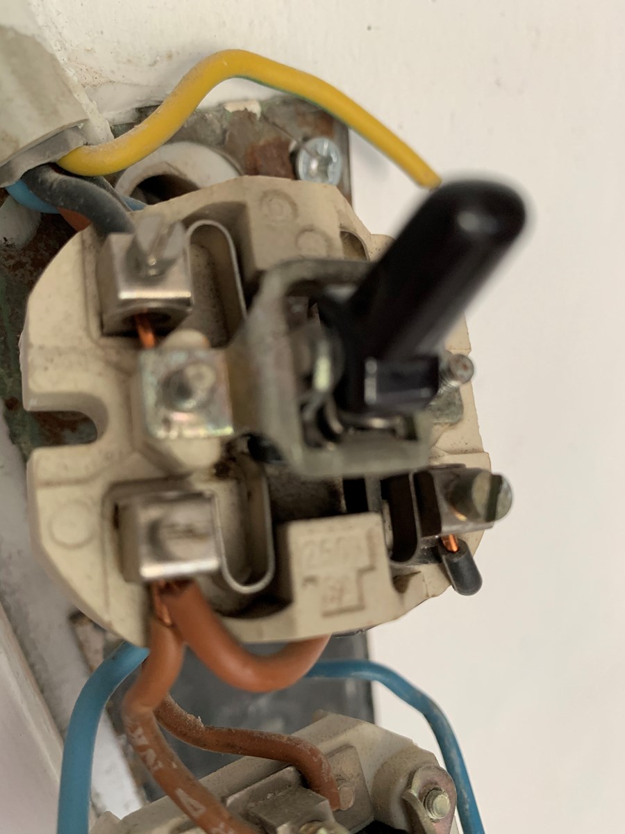

Ledningerne er monteret sådan i den gamle afbryder:
Sort monteret øverst venstre
Sort med hvid stribe er nederst højre (her er der angivet “P” på afbryderen)
Brun går i nederst venstre (og går videre til stikkontakt under og derefter gennem væg til stikkontakt på modsatte side af væggen)
Blå går uden om afbryder og direkte i stikkontakt (og derefter ligeledes til modsatte side af væggen i stikkontakt).

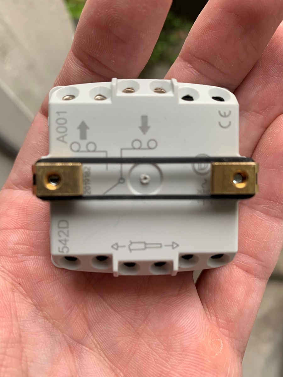

Jeg skal have skiftet til denne afbryder (LK 542D):

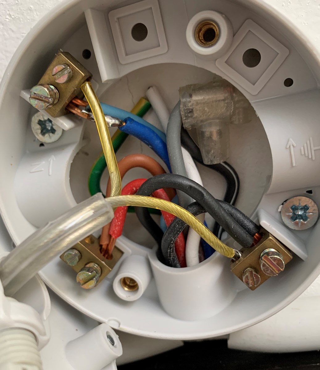

I min lampeudtag ser der således ud:
Jeg hæfter mig ved, at den sorte ledning er monteret til lampen og den sorte ledning med den hvide stribe er samlet i en muffe og forsvinder videre til et ukendt sted via den grå ledning.

Den gamle er en korrespondance afbryder. Altså kan din lampe også tændes fra et andet sted ( Det du kalder "et ukendt sted )
Skal du opretholde den funktion må du have fat i en korrespondance afbryder, Så monteres sort/hvid i den klemme med rød knap foran. Brun i en af de andre og stadig forbindelse ned til stikkontakt. Sort i den sidste klemme.

I udtag:
Grå adskilles fra sort/hvid og de afblændes begge med samlemuffe.
Den ene sorte tages ud af klemmen som lampen sidder i og den afblændes ligeledes.
Hvilken sort der skal blive kan jeg ikke sige, så det må komme an på en prøve. ( virker det så er det ok ellers må der ombyttes )

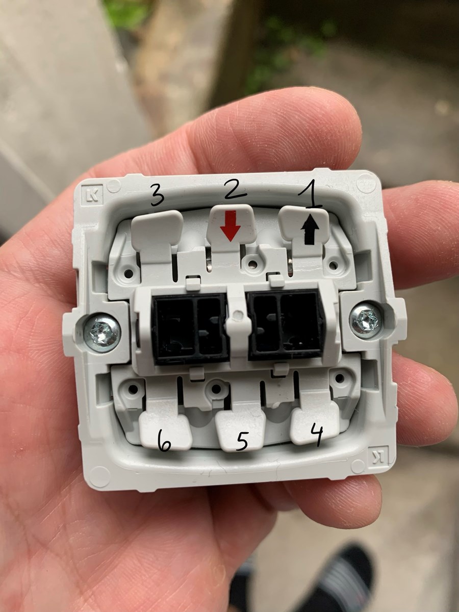

Blot for en god ordens skyld så går jeg ud fra (i løsningen uden korrespondance), at sort skal i klemme ved sort knap (markeret med et 1-tal på billedet nederst). Og dernæst brun i 2 ved den røde pil som du skriver. Korrekt?
Jeg overvejer dog alligevel, om jeg skal bevare korrespondance, så jeg kan tænde begge steder. Det andet tryk sidder dog lidt mærkeligt, men måske dumt ikke at bevare, når nu muligheden er der.

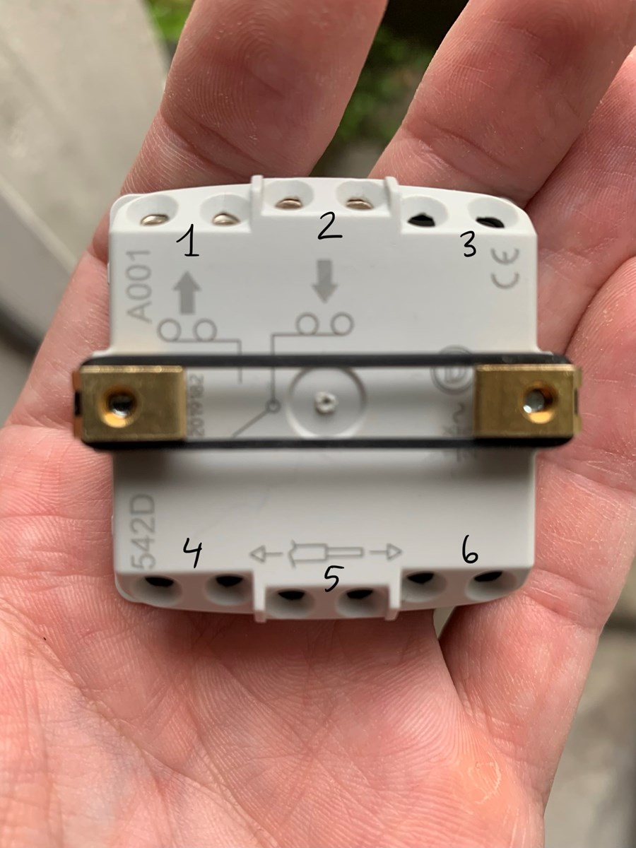

Hvis jeg køber en korrespondanceafbryder, så går jeg ud fra, at den har en sort pil mere end afbryderen uden korrespondance (ved 4 på billedet herunder). Sort med hvid stribe i en klemme bag rød knap (2) og brun og sort ledning monteres i klemmer vilkårligt bag de to sorte pile (ved 1 og 4 på korrespondanceafbryder). Det er ligegyldigt hvilken af de to sorte klemmer hhv. brun og sort monteres i.
Bare af ren nysgerrighed (og uvidenhed): Hvad gør de andre klemmer på afbryderen (altså 3, 4, 5 og 6 på afbryderen uden korrespondance el. 3, 5 og 6 på den med korrespondance)? Fungerer de bare som muffe?
Du har forstået min forklaring om korrespondance rigtig. Jeg husker ikke lige om din nummerering passer.
Der er ikke andre klemmer end de som er vist på diagram bagpå og mærket rød/sort foran. De resterende er bare huller så man kun har 1 slags støbeform på fabrikken. Så monteres afbryder efter behov og opmærkes efter det også.
Man også få dobbelt korrespondance og så er alle 6 klemmer i brug. ( 12 huller )
