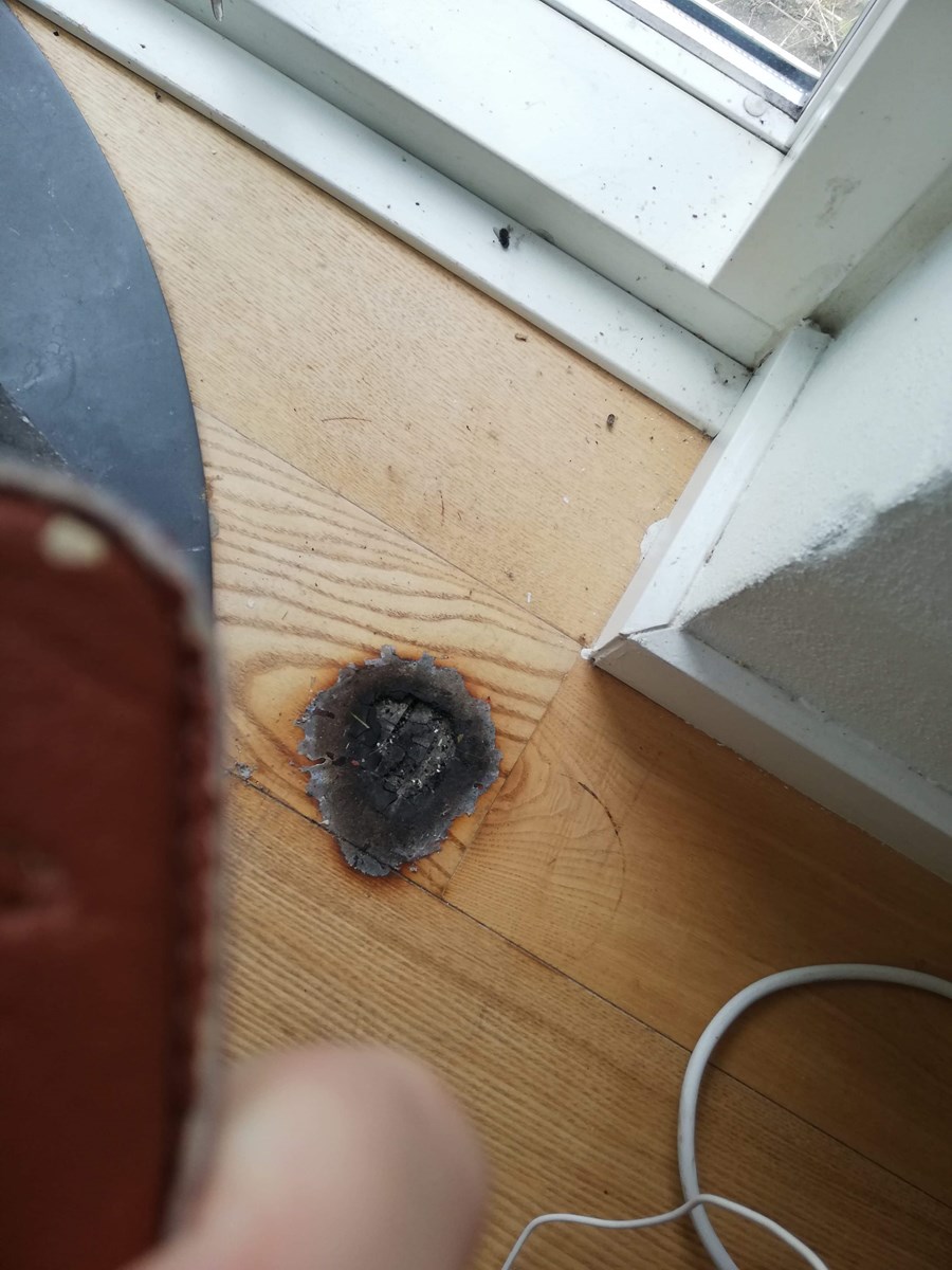

Vi er desværre så uheldig, at vi fik brændt hul i vores gulv efter vi havde en tom bøtte med optændingsbrikketer, plastik bunden fik desværre fat i træet og lavede et grimt hul.
løsningen afhænger af hvilken type gulv du har
i de fleste tilfælde kan man rimeligt nemt skifte det ødelagte stykke

den stav er ret nem at skifte
du skal bruge et bræt der passer i stavene , lav en skabelon til overfræseren der er 2mm mindre end staven , fræs den væk i 5-6mm dybde ,rens kanterne af med et stemmejern
skær en stav ud af det nye brædt på 4 mm tykkelse
læg 3 striber silikone og tryk det nye stykke ned til det passer , og lad det tørre mindst 24 timer
så kan det ikke ses at der er en reb
Har du en idé prismæssigt om hvad det ville koste en proffesionel?
Det er vel 2-3 timer for en tømrer plus materialer så måske 2000
Du må for guds skyld ikke bede om et tilbud på så lille en opgave, så bliver det alt for dyrt. Du skal vælge en tømrer også få det lavet på timebetaling. Hvis du er smart skaffer du selv passende bræt til ham så du kun skal betale for selve udførslen
Ask
find hellere en gulvmontør der er vant til det
han har udstyret i forvejen
da jeg selv kørte som gulvmontør tog det ca ½ time
