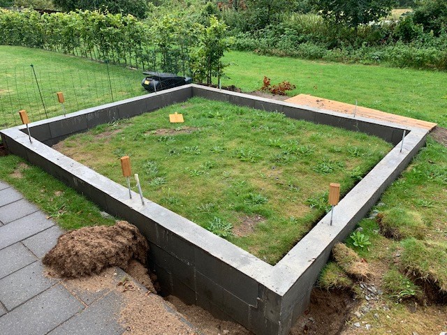

randfundament ser således ud indtil videre, hvis det har noget at sige:

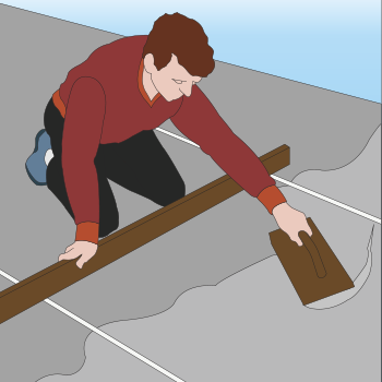

En leder er en opkant af beton eller metalprofil man ligger ud til at styre niveauet efter når man retter af.
Hvis du vil vejen med flydebeton så kan man selv købe plastificerende additiv på mange tømmerhandler, dette er også en fordel ifm tradionel udstøbning da det nedsætter behovet for vand i betonen og gør den nemmere at bearbejde. Ved flydebeton skal der slibes dagen efter, ved alm udstøbning hvor man glitter er det unødvendigt.
Hvis din sokkel er lige nok kan man godt bruge den til at trække af efter - men 4m er stadig bøvlet at håndtere hvis man er alene, til et haveskur ville jeg ikke have problemer med blot at bruge et stift bræt til formålet og så glitte evt ujævnheder.

Jeg tror sokkel er ok plan, jeg brugte en 360 laser til at nivellere toppen af med brædder så der er et "klaplag" ovenpå fundablokkene der lige tog eventuelle ujævnheder i højden på funda.
