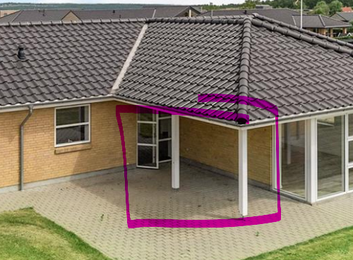

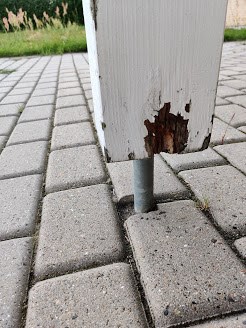

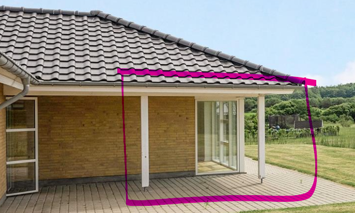

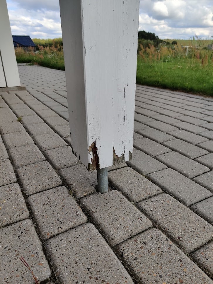

Jeg skal udskifte begge stolper da de er rådne ( se billeder ). Hvad vil I anbefale? Og i stedet for nye stolper i træ, kan det så betale sig at få noget andet?
Du kunne vælge en hårdtræsstolpe eller en i galvaniseret stål. De fåes i feks 100x100 og er rimeligt billige. De kan stå rå galva eller pulverlakeret i farve som vinduer feks.
Arkitekturen er enkel og stram, så nye stolper der synsmæssigt afviger fra de originale kan let virke som et fremmedelement.

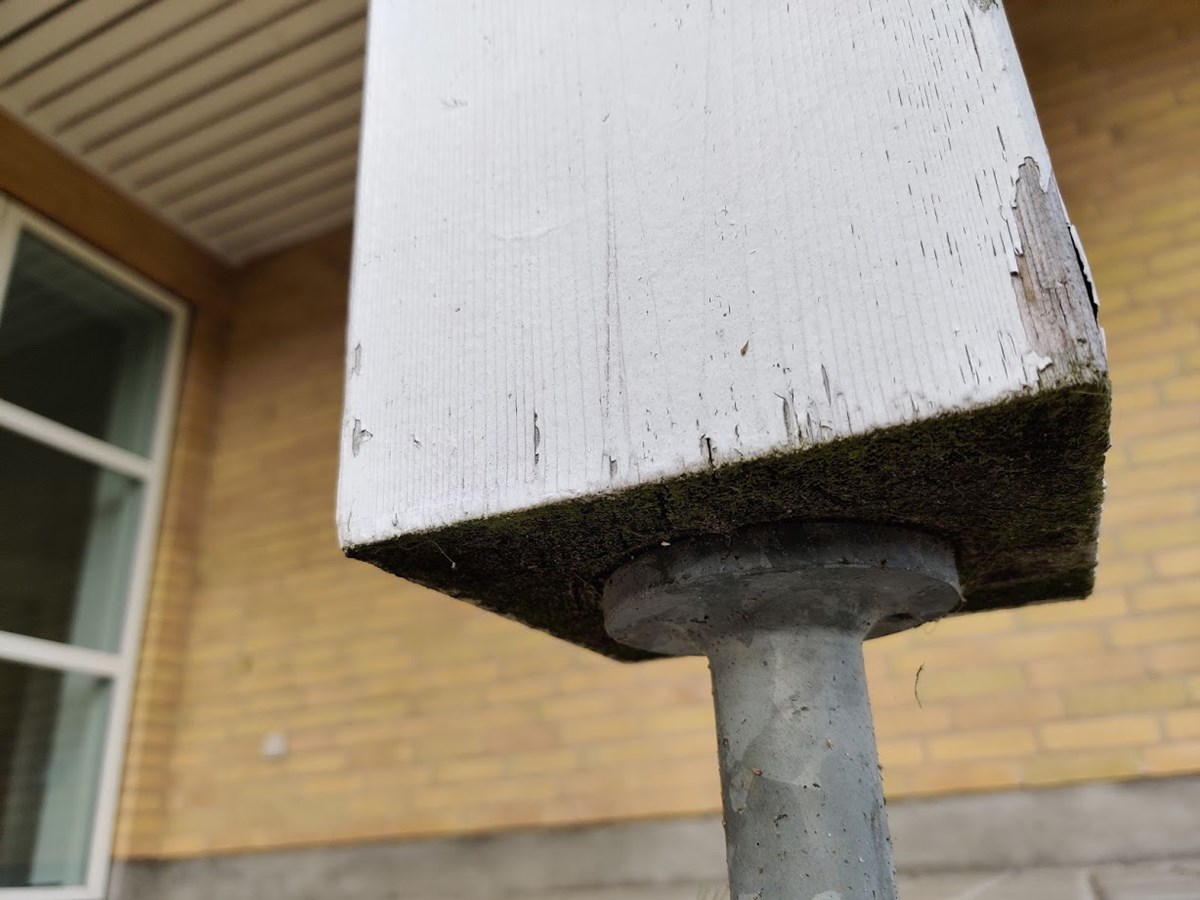

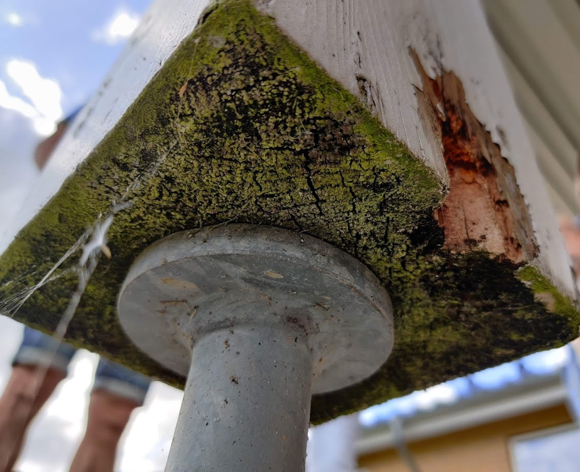

Vælg nye i samme mål og materiale som de rådne. Udskiftningen plejer at være ret enkel, bare du bruger en soldat til understøtning af udhænget under operationen. Det kan anbefales du maler undersiden af stolpen inden montering.
Skaden skyldes uhensigtsmæssig overfladebehandling. Den konstruktionsmæssige beskyttelse er OK. Det ligner til forveksling de skader jeg har set med Flüggers fluidum.
