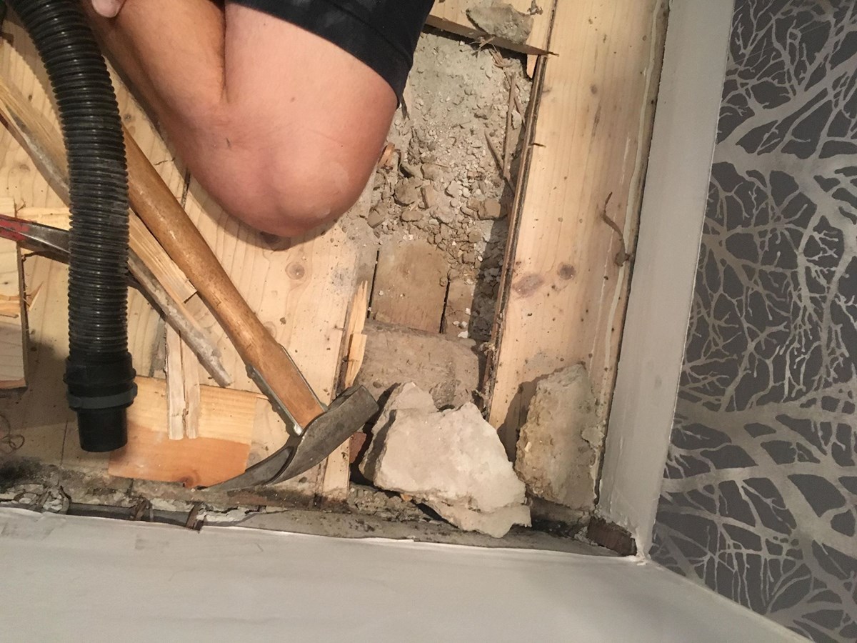

Vi bor i en lejlighed i en ældre etageejendom. Vi har besluttet os for at vi nu vil skifte gulvene. Jeg er uddannet tømrer for 10 år siden, men har ikke arbejdet professionelt i mange år.
Jeg har derfor lige brug for et råd eller to. Vi har pillet hul i gulvet for lige at se hvad der ligger under. De gamle strøer er 8*8 tommer og der er lerindskud i mellem. Strøerne ligger ca med 80 cm c/c.

Jeg har vedhæftet et billede af det vi fandt under gulvet. (Ved godt kvaltiteten er lidt ringe.)

Det er nogle velvoksne strøer, så med mindre de er stærkt medtagne ser jeg ingen grund til hjælpestrør.
Påforing kan komme på tale hvis overfladen er så ujævn at det besværliggør gulvlægningen, men styr efter en snor.
Der er ingen grund til at indbygge kiler hvis du kan opnå samme resultat enkelt uden risiko for eventuelle følgevirkninger.
Indskud i ler har trindæmpende egenskaber. Det bør du bevarer. Der er rigelig plads til eventuel branddæmpende isolering.

 Okay, så kilerne skal jeg forsøge at styre udenom. Jeg skulle måske have sagt at grunden til jeg gerne vil have hjælpestrøer er at vi gerne vil skifte til et 22 mm egetræs gulv og så er strøafstanden for lang.
Jeg har tænkt jeg ville rette det hele op med laser. Der er 3-4 cm forskel i højderne i hele lejligheden.
Så lerindskudet i igen, og derefter isolering ovenpå?
