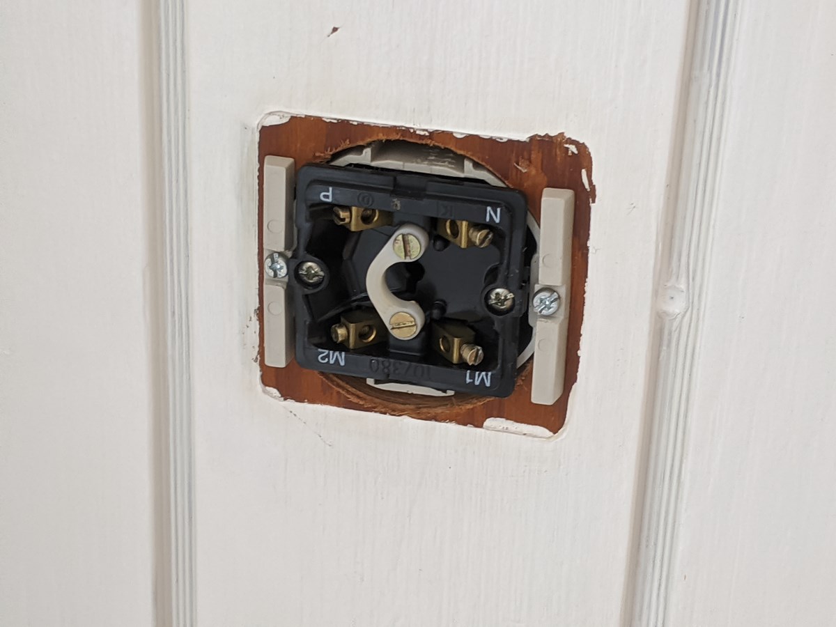

Dæksel og ramme til loftudtag shm 4 22-08-2020 13:01 Hej. Jeg er lige flyttet ind i et gammelt hus, med et blottet loftudtag. Jeg har købt et firkantet lk dæksel med ramme, men rammen passer ikke umiddelbart til udtaget. Er der nogen der ved hvilken ramme/dæksel jeg skal have fat i? 2 svar Følg tråden Annonce Annonce Annonce
Kermit_369 1646 7860 22-08-2020 13:08 Da det er en forfra dåse er det en 63mm ramme der passer. Dækslet er det samme til alle. Topmålet af dovenskab er at gøre det rigtigt første gang
jenshøj 3604 4800 22-08-2020 15:55 For en god ordens skyld vil jeg lige gøre opmærksom på, at installationen ikke er lovlig.Der må ikke monteres rosetmateriel i en forfradåse i et loft. (sidder udtaget i en væg, er det ok, men du skriver loftudtag)Hvis du ikke skal bruge lampeudtaget, er den letteste måde at lovliggøre installationen, at montere et blinddæksel i stedet for lampeudtaget.
