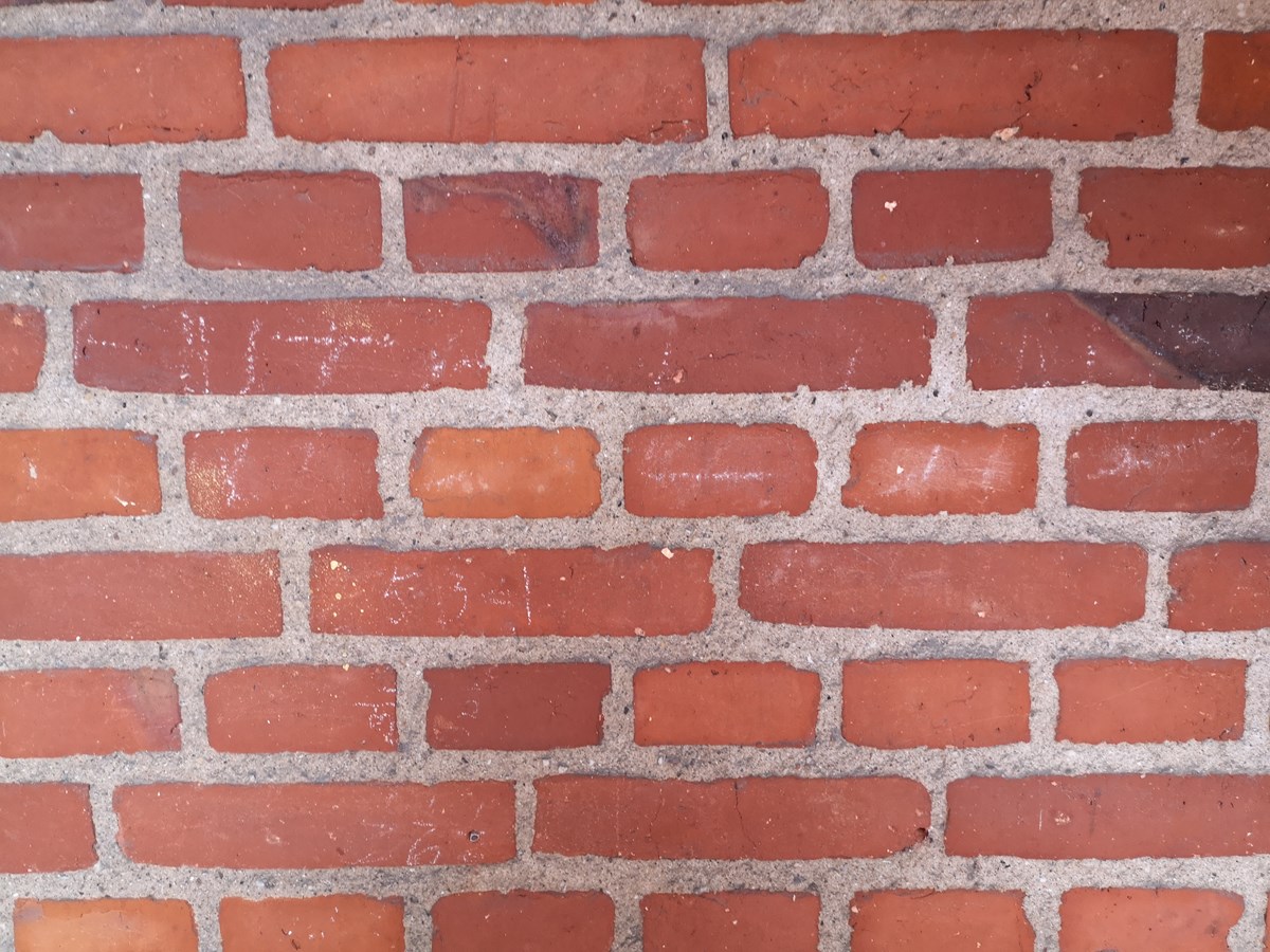

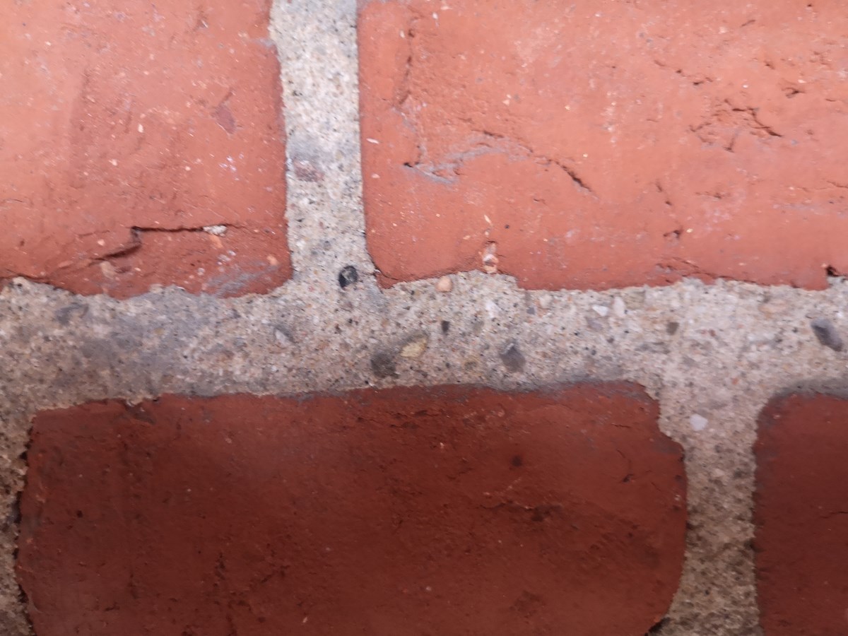

Jeg vil gerne omfuge nogle steder på vores hus. Da nogen af fugerne har set bedre tider, men jeg er i tvivl om hvad for en type/blanding der er brugt? Huset er fra 1954, jeg vedhæfter et par billeder i håb om nogen kan give mig et bud.
jeg synes da, at det skal være meget værre end på billederne, før omfugning er løsningen?
Det er da skrevet meget om her på foraet. Umiddelbart ser det ikke ud til trænge dit murværk, men der kan jo være enkelte løse fuger. Jeg ville bruge bakkemørtel 1:10 til rep arbejde. Det er stærkt nok til at holde og kan senere rimelig nemt fræses ud
Det har i ret i. Jeg har også taget et billede hvor muren er intakt ;-)
