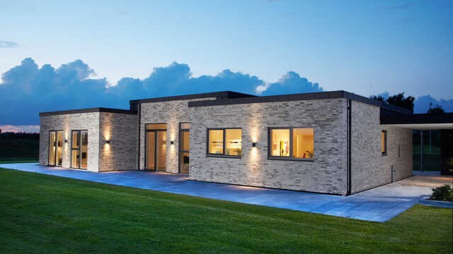

Som Henrikhp selv skriver - er der formentlig ikke stern på en et funkis , da facade mursten går helt op (i en plan facade) til murkronen - herpå vil der så typisk laves en zink kant hele vejen rundt , der er et sted imellem 10 - 30 cm..
Se billede for illustation..
