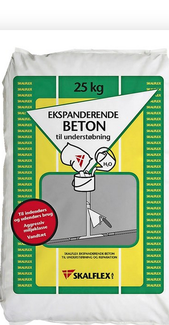

Genopliver lige denne. Jeg er interesseret i hvordan der skabes fuld kontakt imellem sidste/øverste blokke og loftet. Jeg kan ikke finde noget om det på nettet, og har søgt i timevis.
Skær en blok over diagonalt. Første del placeres på muren, anden del kiles fast mellem første det og loftet. Selvfølgelig med lim i mellem de to dele. Sav det der nu bliver for meget på den underste del væk og gentag øvelsen.
 Brug ekspanderende beton, eks. som denne her LINK
Tak Fabrin, nu gav det mening. Perfekt.
Også tak til dig Jens
