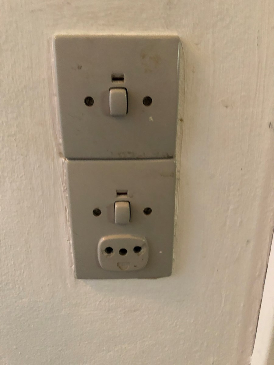

Jeg er igang med at renovere kælderen. Vil have skifte de gamle stikkontakter og afbrydere til noget pænere.
Det er de gamle firkantede der sidder i trædåser. (se billede) jeg tænker at skifte dem til Fuga Baseline 68 for at dække hullet bedst.
Mit spørgsmål (Og det er måske dumt) -Hvis jeg skifter til en kontakt med jord (så det er forberedt til når det hele skal opgraderes) men der ikke er en jord ledning bag -Det er godt nok plast ledninger. Skal jeg så bare montere dem og lade klemmen til jord stå tom eller skal jeg vælge at montere u/jord som de er nu?

Du skal bruge en stikkontakt uden jord, hvis der ikke er en jordledning i dåsen.
Årsagen er simpelthen den at man kunne tro at der er aktiv jord i stikket og tilslutter noget hvor jorden "bliver brugt" og så har du skabt en falsk tryghed.
Husk at elmateriel holder i mange år(se bare hvor gamle de kontakter du har er) så derfor kan du ikke bruge en forklaring om at "jeg ved godt der ikke er jord" for du kan jo være flyttet flere gange og de nye ved ikke hvad du har lavet, ligesom du ikke ved hvad tidligere folk har lavet...
Hvis du alligevel er ved at renovere kælderen, kunne du overveje at skifte dine træunderlag ud med plastdåser, så du kan bruge de lidt mindre afbrydere. Samtidig kunne du få trukket en jordledning i installationen, så den også er up to date. Jeg er næsten 100% sikker på at installationen er udført med ledninger i rør.

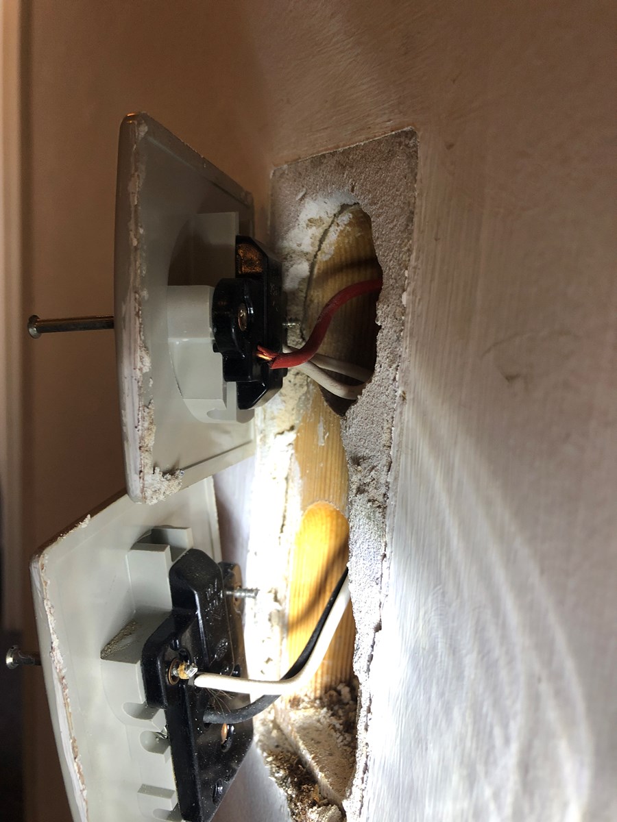

Har lige haft en afbryderen fra ovenstående billede med stikkontakt nedenunder ude og det ser sådan her ud.
Den sorte der går i stikkontakten må være nullederen? og den hvide der går mellem afbryder og videre ned i stikkontakten må være mellemledern og den røde der går i afbryderen må være faselederen?
Forkert
Den hvide er fasen og den røde er tændledning

Jeg skrev tidligere: så er fase og nul sikkert hvid og sort
Det viser sig at holde stik. Fase er hvid. Nul er sort. og rød er tænd ledning.

Lige det dumme spørgmål for forståelsens skyld. Der er altså kun tændledning i afbryderen? Ikke i kontakten hvor der for mig at se kun er fase og nul-ledning?
P.S De afbryderskruer der er i kontakten vil de kunne genbruges ved skift til en ny LK Fuga kontakt og afbryder eller er det en anden længde der skal til her?
I den øverste kontakten er der fase og tænd ledning ( hvid og rød ) der bliver slutte forbindelse inde i kontakten fra fase og over til tænd ledning og vupti lampen lyser.
I den nederste stikkontakten kommer der fase og nul (hvid og sort.) Nul går direkte ned til en af bøsningerne bag hullerne medens der i afbryderen ( i stikkontakt ) bliver sluttet forbindelse fra fasen og ned til bøsning i det andet hul. Og vupti du har strøm på din fryser, boremaskine eller andet.
