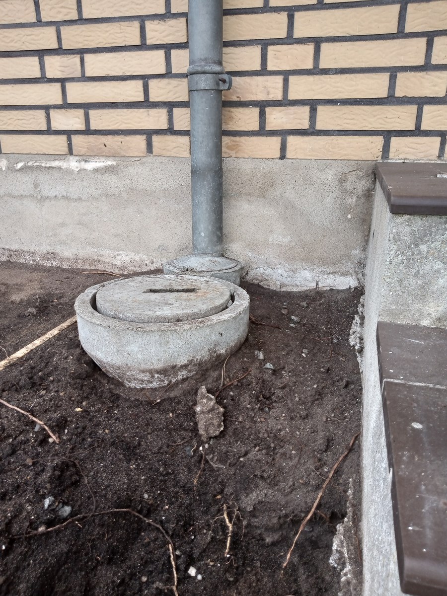

Afkortning af nedløbsbrønd Patrickschjodt 10 21-08-2020 14:42 Hej LDS Jeg skal have lagt fliser langs huset, jeg har dog en nedløbsbrønd som lige ligger 5 centimeter for højt. Kan den afkortes sådan at jeg stadig kan ligge et låg over. 9 svar Følg tråden Annonce Annonce Annonce
bredker 3157 9760 21-08-2020 16:16 det eneste du kan gøre er at skære den ned , og bruge en 30x30 flise som lågalternativ er en ny tagbrønd
kovas 4124 9670 21-08-2020 16:40 De der nedløbsbrønde er som jeg husker det samlet af en over og en underdel. Hvis det ikke er samlet med en masse cement så kan du grave overdelen op og skære af for neden, så kraven kommer til at passe for oven. Mange hilsner Kovas,I et diktatur må ingen sige sandheden.I et demokrati må alle lyve.KK Steincke.
Big Bam Boo 657 5450 22-08-2020 13:09 Jeg ville nok overveje bare at skære af toppen og montere en firkant rist. Det bliver pænere op imod de nye fliser efter min meningEksempel på ristDe fåes i mange varianter og du kan sikkert finde en der passer indvendigt i det eksisterende Bare kald mig BBB
ev elmand 30505 7480 22-08-2020 15:00 Det giver så det problem at grenrøret inde ved huset hvor tagnedløb rammer stadig er over flisehøjde. Så det ville være optimalt at skære af bunden. Jeg mener kun den øverste del er ca. 50 cm høj. Har nogen samlet det, kan det skilles ad. Samles igen ? ?m.v.h. Erik (1/2 ekspert i mange ting)
bredker 3157 9760 22-08-2020 16:36 det er en dårlig ide at skære af bundenrøret vil savnsynligt flække og så vil der også blive problem med at få vandlåsen tæt og til at passe igenskæres der af toppen kan nedløbsrøret nemt passes til med en pvc overgang , så det kun er selve røret der er synligt Annonce
je_ns 12984 22-08-2020 16:41 Jeg har en magen til, der er det hele i et stykke, og sænker man den, passer udløbet jo ikke længere. Vi prøver igen, i morgen --
Patrickschjodt Trådstarter 10 22-08-2020 17:10 Hej mange tak for alle de gode råd, alting griber jo næsten altid om sig. hmm jeg prøver her i morgen at grave mere ud omkring også se om jeg ikke kan skære toppen af. hvis det hele går galt må lortet jo udskiftes
bredker 3157 9760 22-08-2020 17:17 en god diamantskive , så går det nemtbare lad være med at presse den igennem , og slå på den med hammer
Søren O 7965 7000 22-08-2020 18:45 Den tagbrønd jeg har går 1,5 m i jorden, og består af 2 dele. Nederste del er med vandlås, hvor udløbet er under samlingen mellem de 2 dele, så ingen problemer med tæthed. Noget andet - mange gamle tagbrønde er utætte på undersiden af udløbet (i den nederste del). Den sikreste måde at konstantere om udløbet er tæt, er at grave ned under udløbet, så hælde vand i tagbrønden. Så vil en eventuel utæthed vise sig. Søren O
