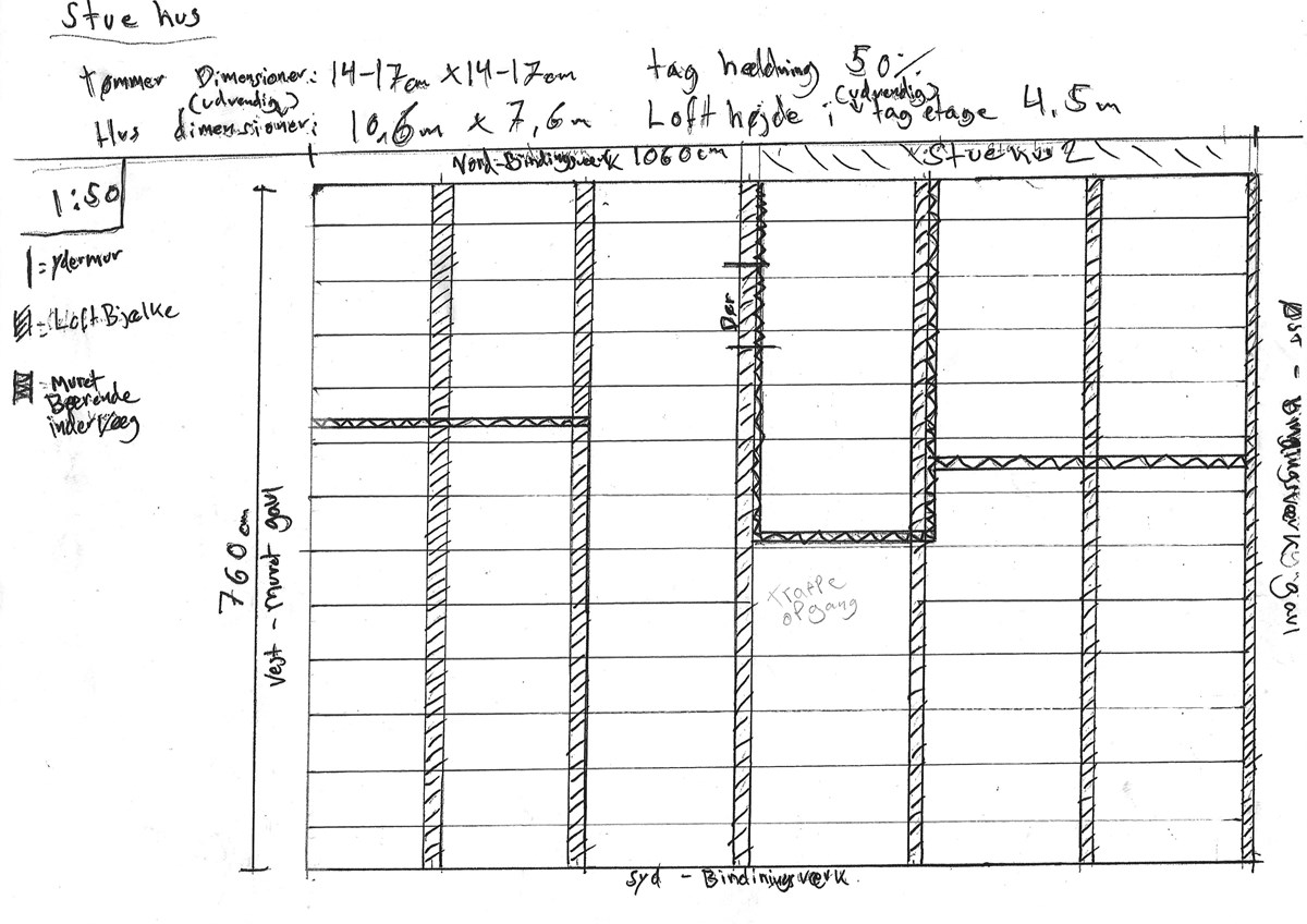

Jeg havde tænkt at man kunne lave et nyt bjælkelag oven på de gamle bjælker, men på langs med huset og derved fordeler belastningen mere jævnt mellem de gamle bjælker.
Jeg har lavet en lille tegning som muligvis forklare det lidt.

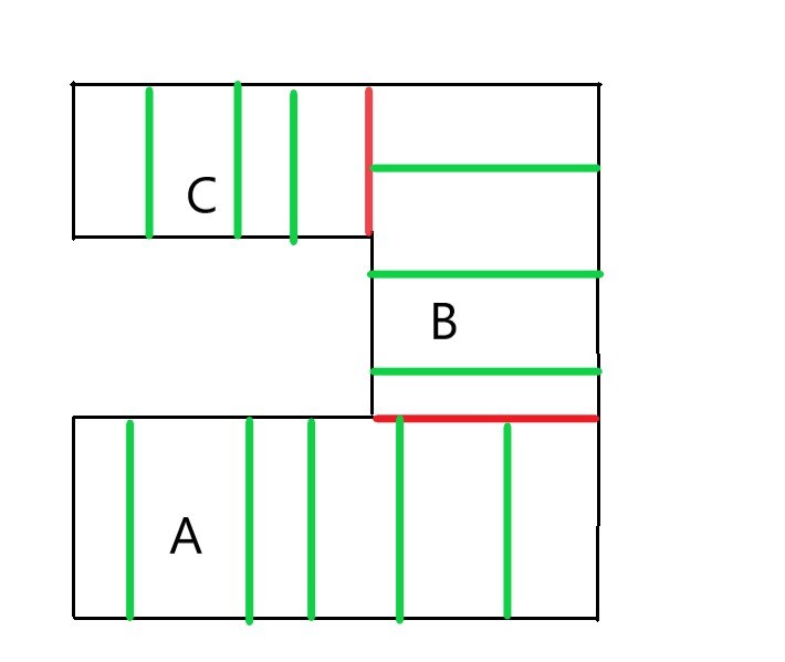

Jeg har leget paparazzi fotograf rundt om huset for at give et lille overblik, samt har jeg udført en meget grov oversigts tegning af huset, som jo i princippet er bygget op af 3 huse, som er bundet sammen, A, som er stuehuset vi vil bygge ovenpå, B, som også er stuehus, hvor der er bygget en overetage på i forvejen, og C, som er gamle stald/lade/værksteds bygning, hvor loftet er åbent/høloft. De sorte streger er ydermur, De røde er for at indikere hvor bygningerne er sat sammen, Og de grønne er eksempel på retningerne af loftsbjælkerne. (der er flere end afbilledet, bare rolig)

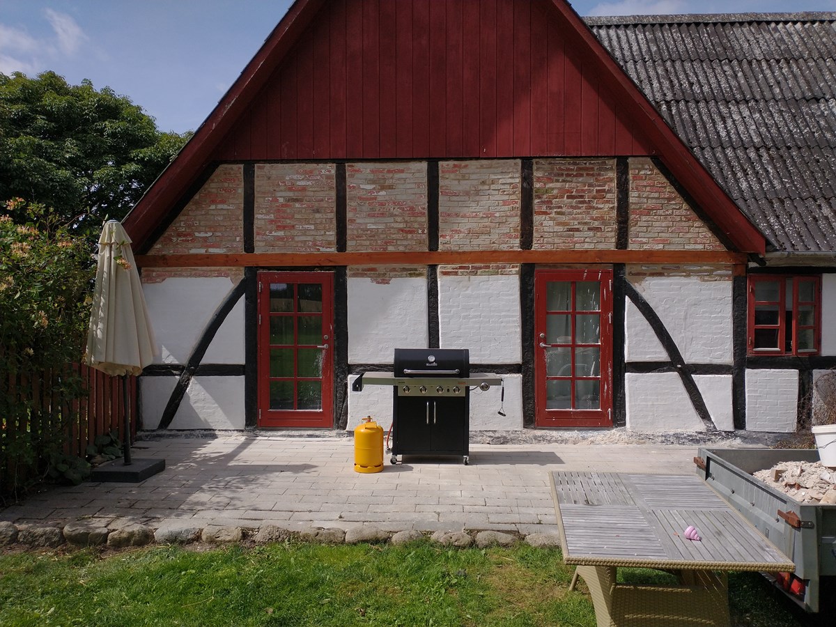

Her er der billeder:

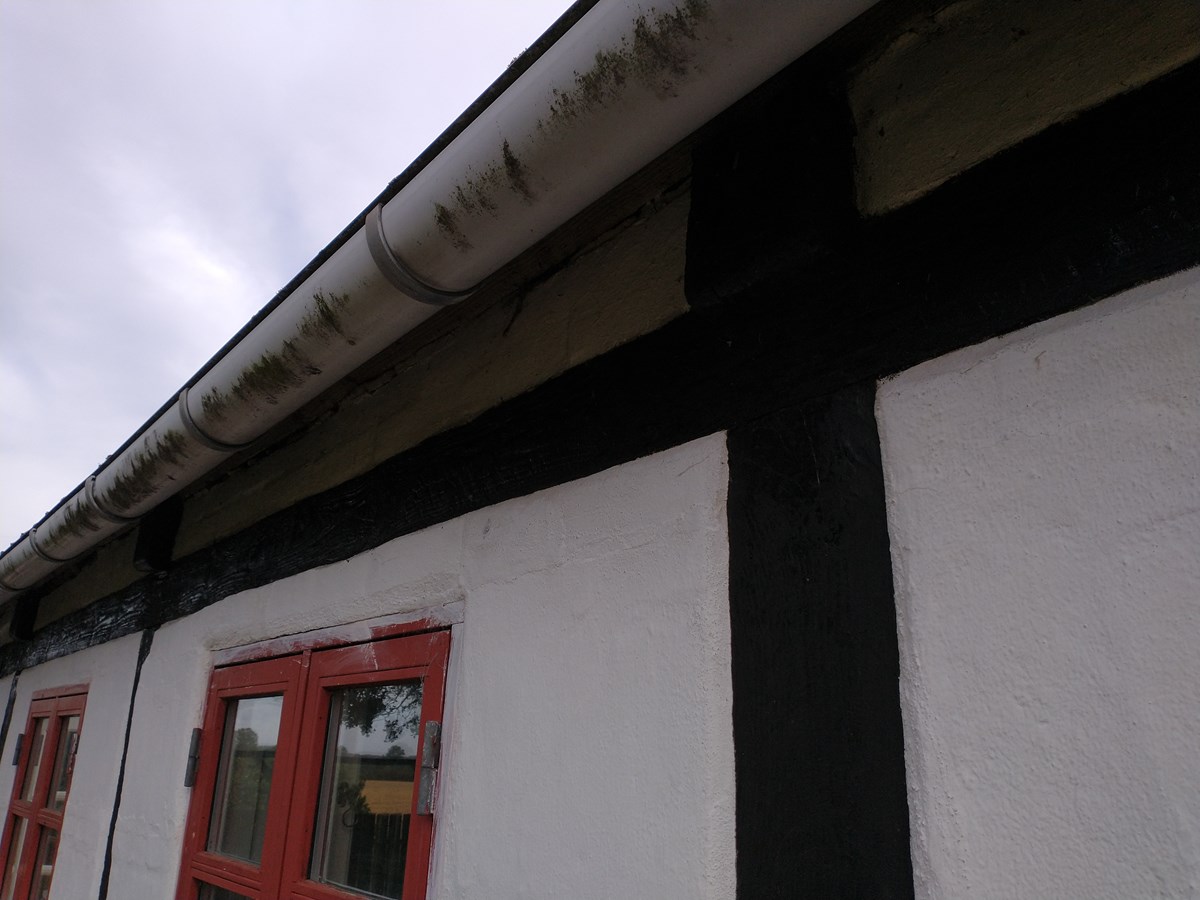

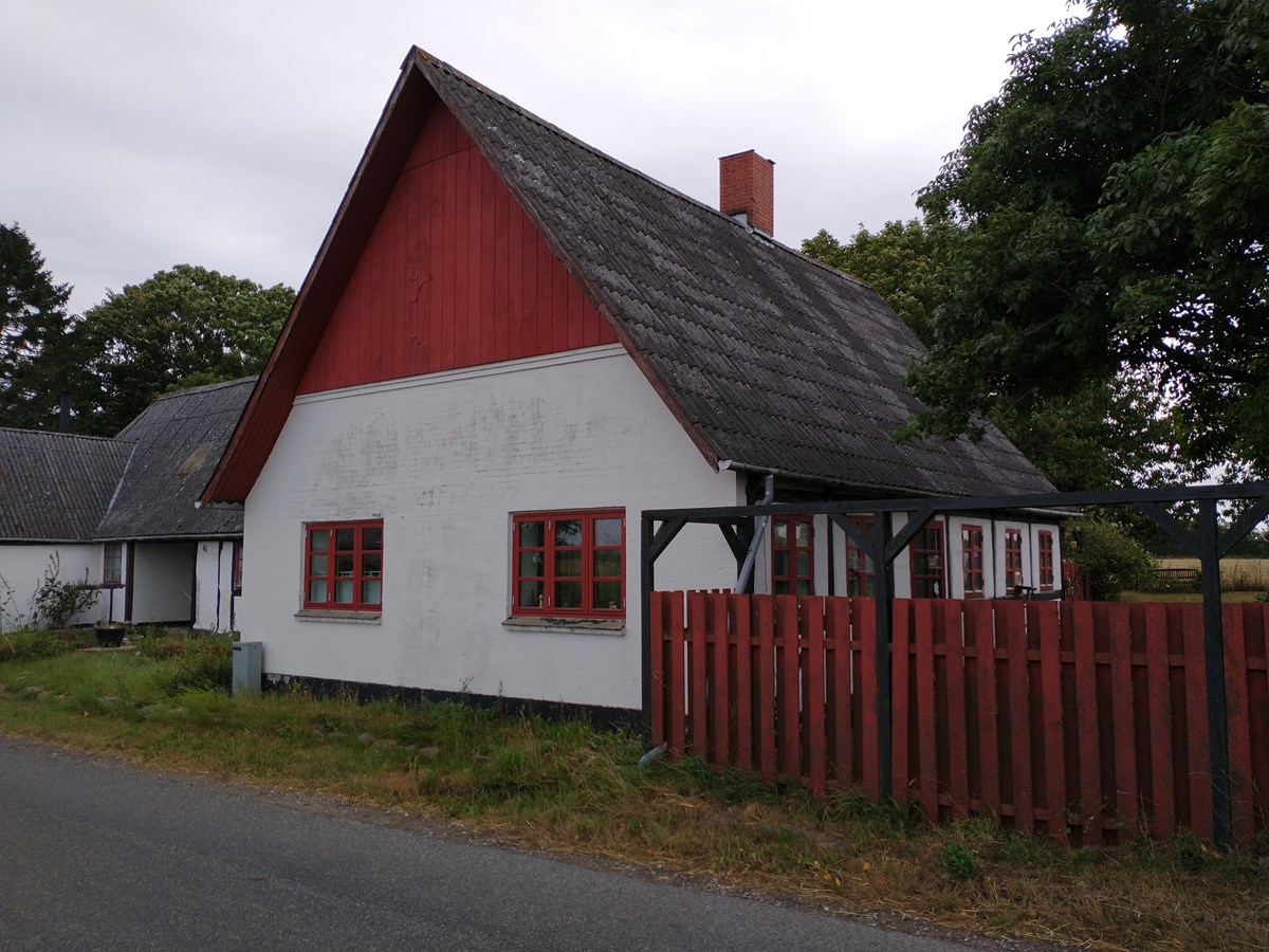

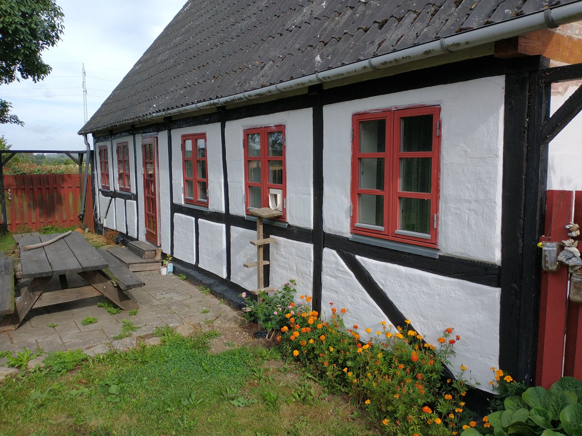

Gavle på stuehus A. (Bindingsværks galv er tagrem udskiftet her i sommerferien, så er ikke helt færdig med puds/mal endnu)

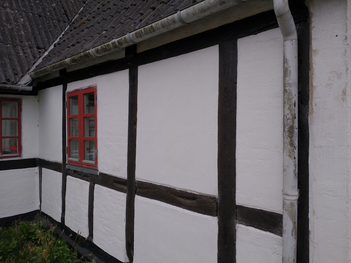

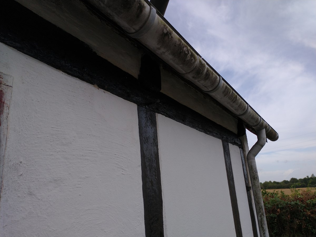

Ydermurer på stuehus A:
Nær billeder af tagrem mm.

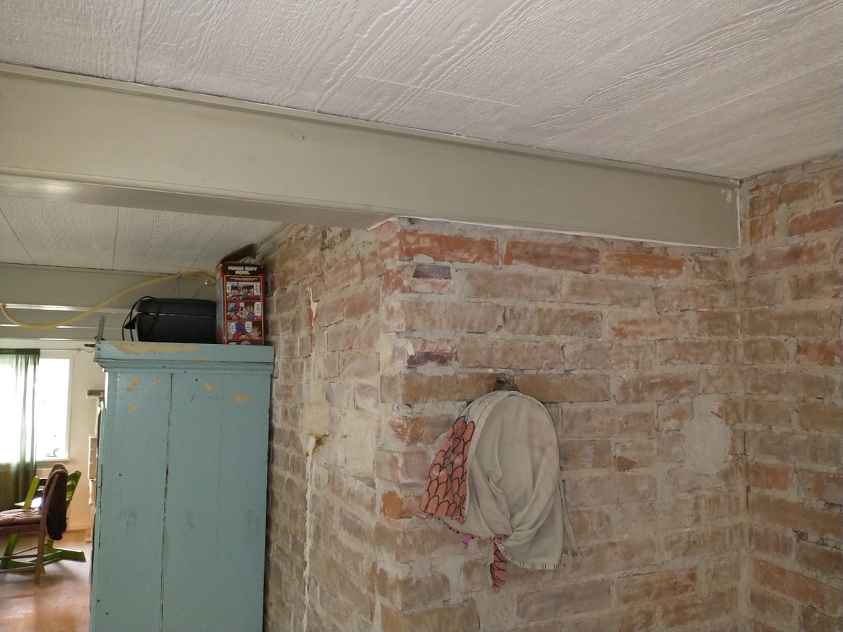

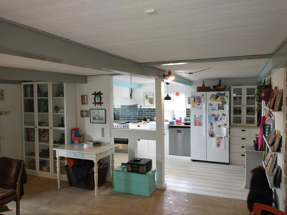

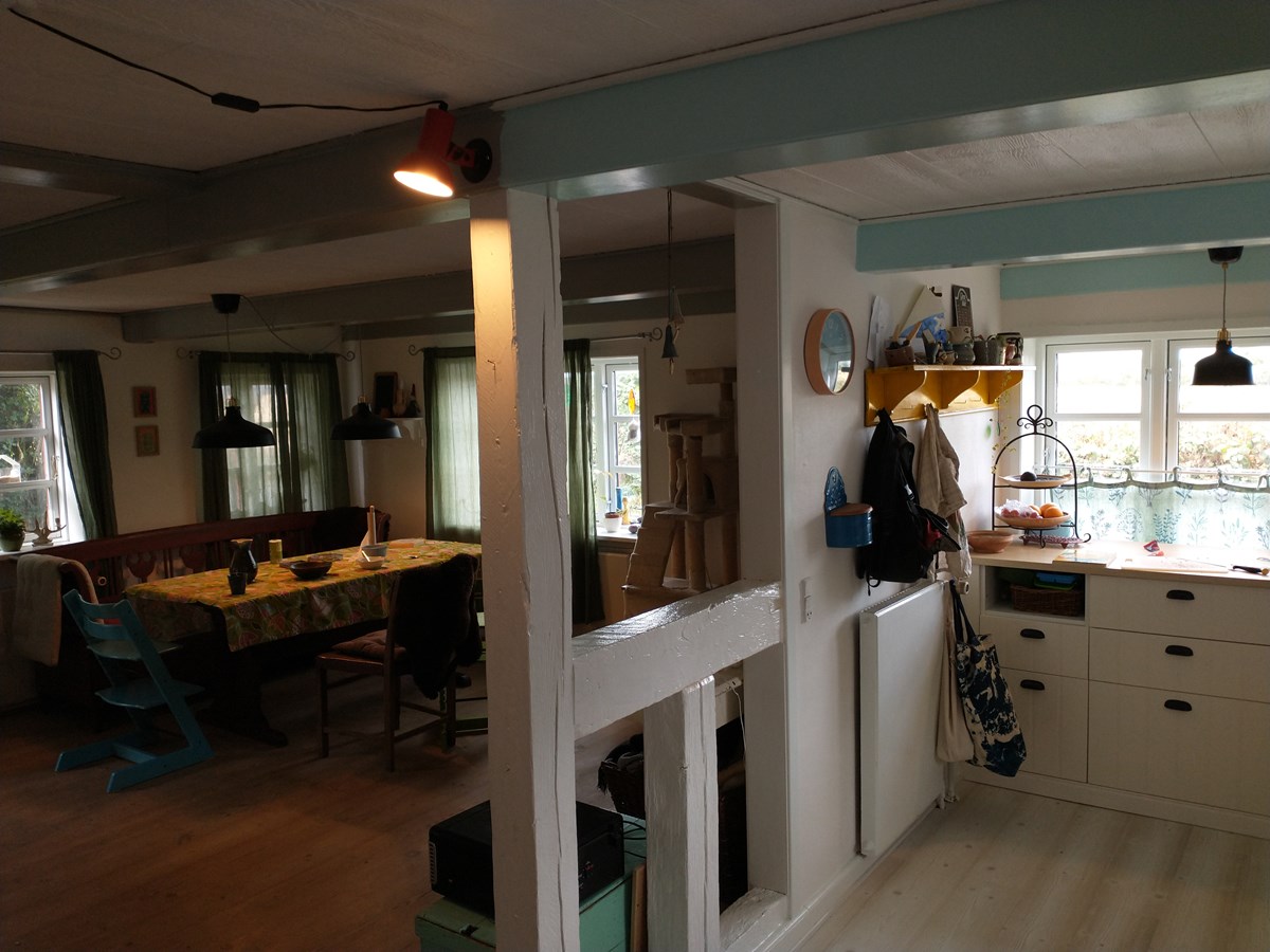

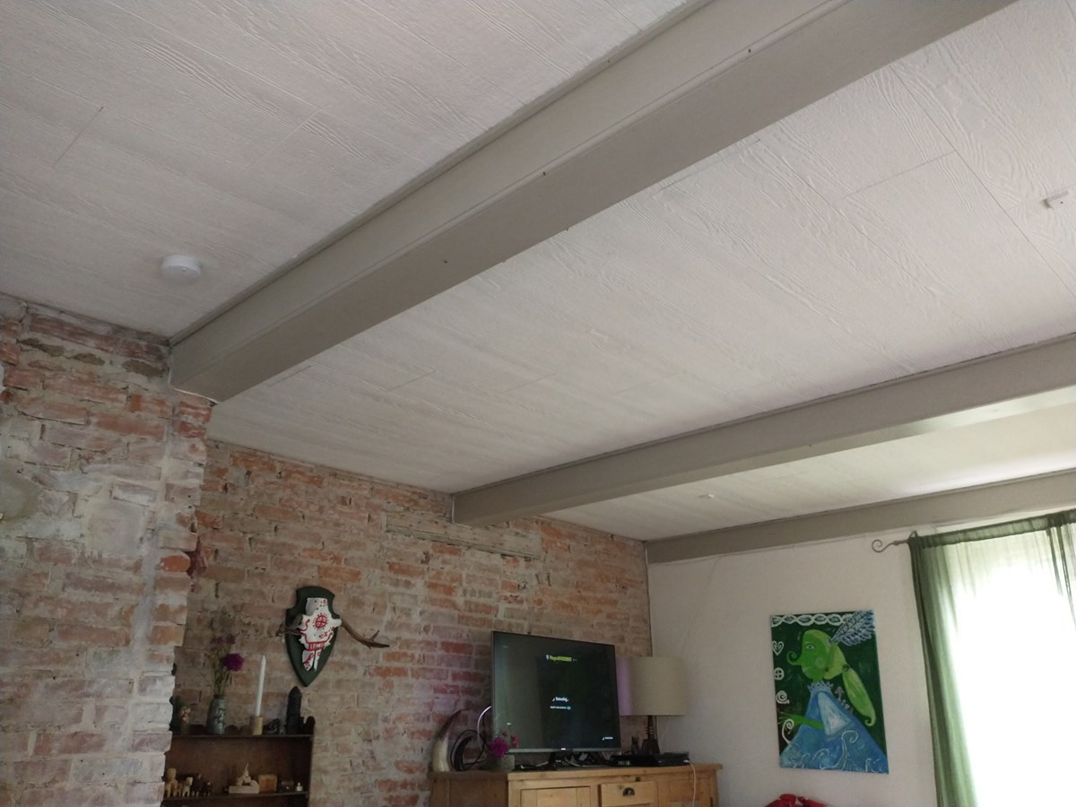

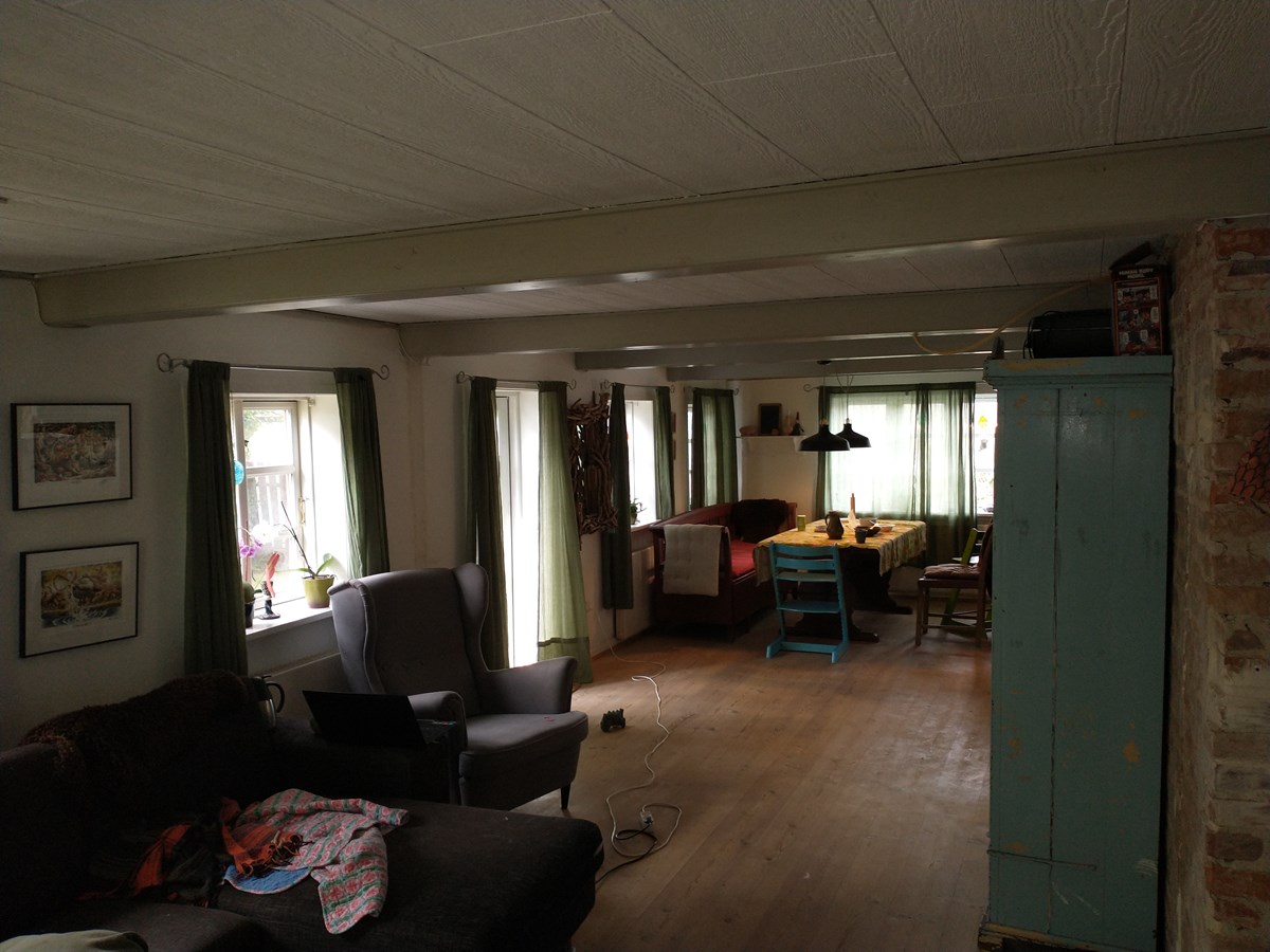

Billeder af den indvendige opbygning af stuehus A: Den blotlagte murstensmur og bindingsværket, er i midten af huset.

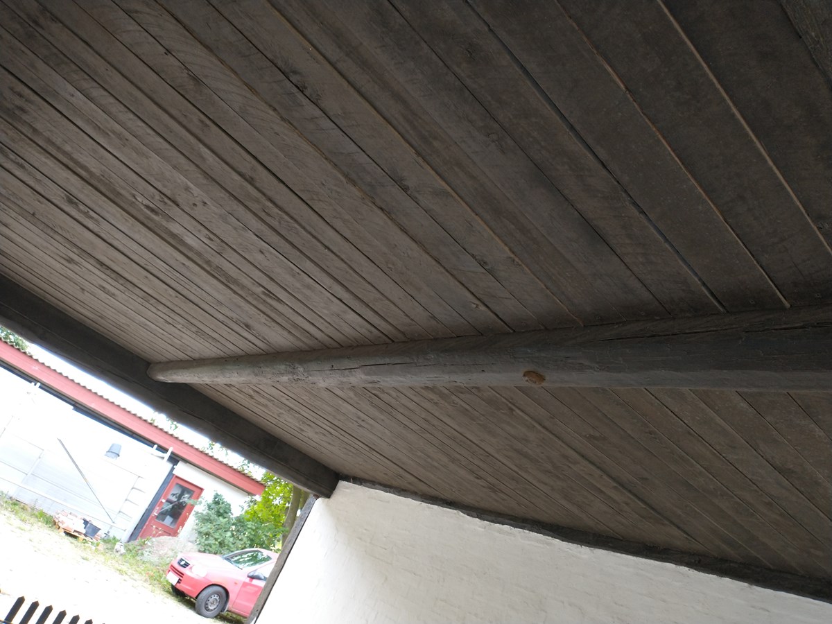

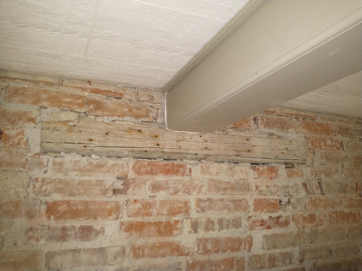

Der er en blotlagt loftsbjælke i vores port, som man kan se selve træet ved.

Det beroliger mig at bindingsværket befinder sig på Fyn. Jeg får altid en god mavefornemmelse når det drejer sig om fynsk bindingsværk fordi fynboerne aldrig har været nærige med tømmeret.
For at starte med dit oprindelige spørgsmål om dimensionerne er tilstrækkelige til udnyttelse af overetagen: Ja - det mener jeg ud fra din gode beskrivelse og gode billeder. Det vil jeg begrunde i nedenstående.
1: Eternittaget er intakt, tæt og uden hårrevner. Det skyldes hovedsagelig en solid bundrem der kompenserer for syld der ikke altid er ført ned til frostfri dybde Væggene er en intakt enhed, hvor eventuelle sætninger ikke forplanter sig til konstruktionens svageste led - eternitpladerne. De senere betonkonstruktioner under terræn er tilsyneladende udført korrekt. Dem vil jeg derfor i første omgang gemme til senere.
2: Du behøver ikke professionel hjælp til tegninger o.lign. da tømmeret er rigeligt solidt til den udnyttelse du påtænker. Under opførelsen er der passende steder indsat understøtning i muren til etageadskillelsen. Det indikerer håndværkerne i sin tid vidste hvad de gjorde. Dog skal du indhente tilladelse hvis beboelsesarealet forøges.
3: Det er en god ide at isolerer i etageadskillelsen, primært for at undgå træk men også som brandhæmmende foranstaltning.
4: Etageadskillelsen er glammet og ikke stukket. Det betyder i korte træk, at de velvoksne remme hviler på topremmen uden svækkelse.
