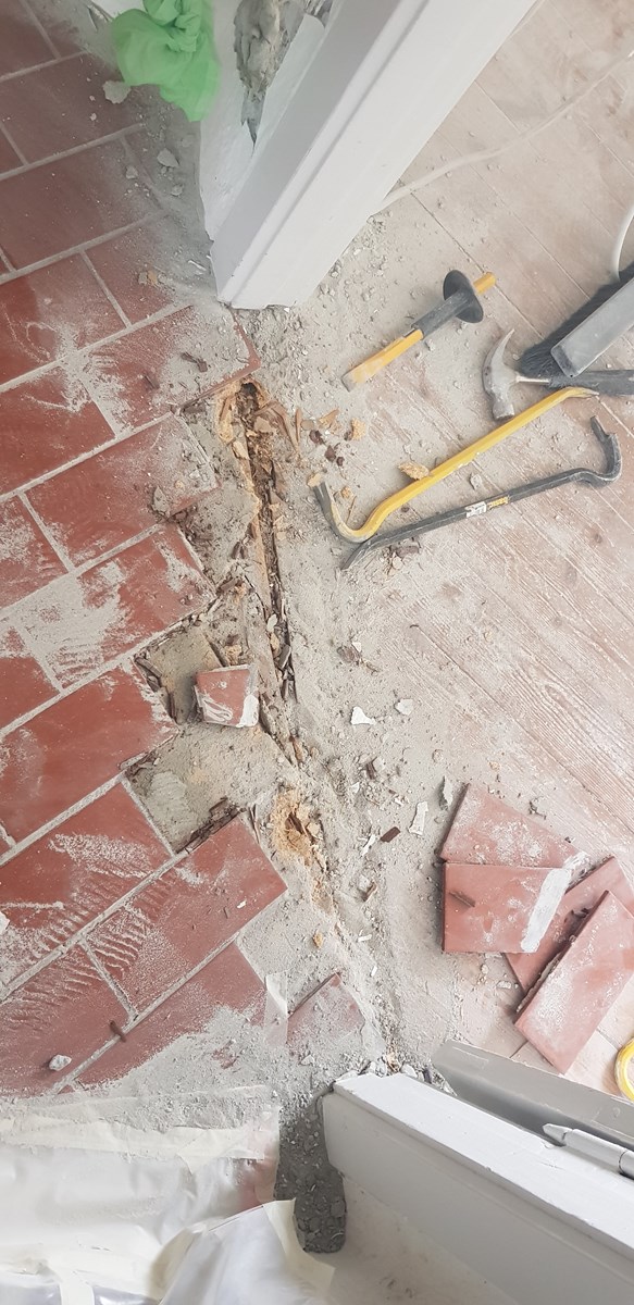

Hej folkens. Jeg skal til at igang med borehammeren+flisemejsel på fliser lagt på spån,der er monteret på planker. Jeg har allerede i test løbet oplevet at selv når flisen er af,så er spånpladen en opgave i sig selv grundet søm der er skjult under fliselimen. Nogen råd til at komme rask igennem at fjerne spånpladen også?
Tak
Når du får fliserne af kan du muligvis banke/lytte dig frem hvor strøerne ligger, og dermed finde ud af hvor rækkerne med søm er.
Så kan du ofre en rundsav eller stiksavsklinge, og skære på begge sider af strøerne og så brække det sidste af med et koben.
