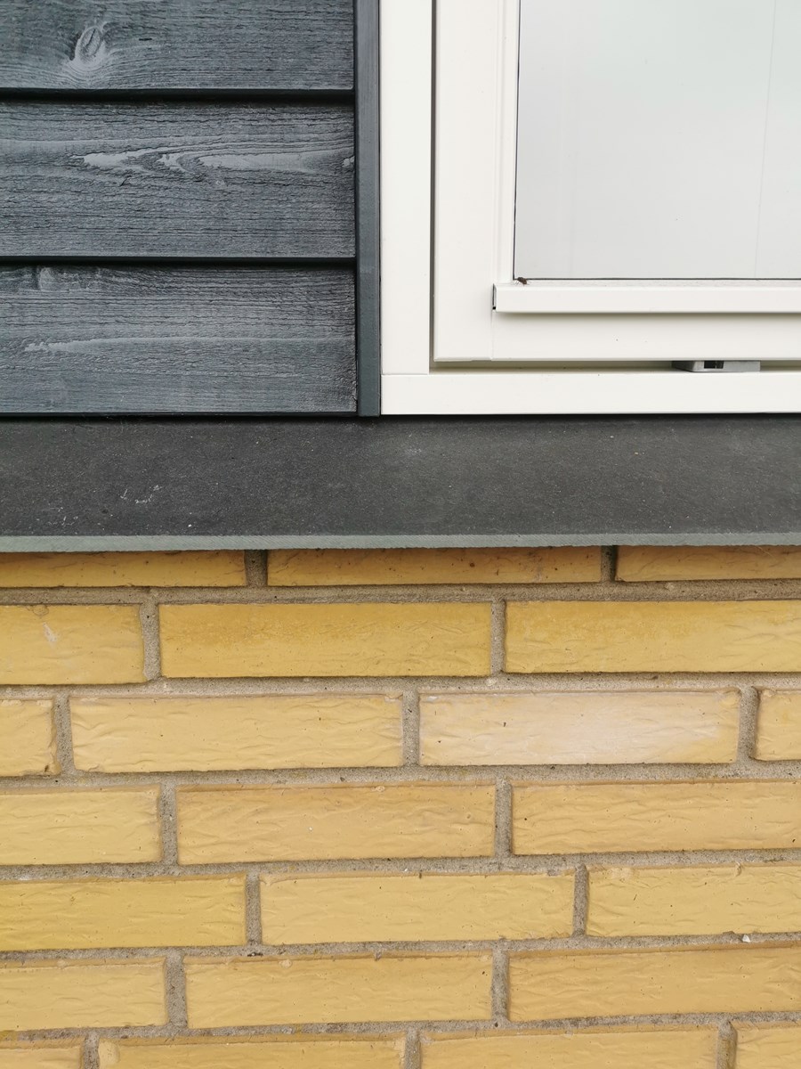

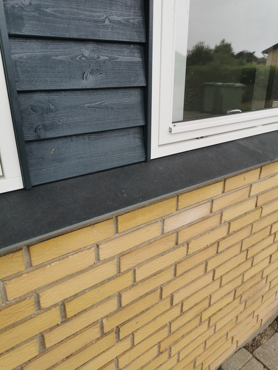

Hej. Har monteret nye vinduer og facadebeklædning. Bag træfacaden er afstandslister og vindpap. Har gået og grublet lidt over om der kunne blæse noget slagregn op mellem sålbænk og træbeklædning. Kan man sikrer mod dette? Jeg kan dårligt forestille mig en fuge er optimal i forhold til fugt osv. Så hvad kan man så gøre?
Hvis nederste klink er skåret skråt af i bunden som vandnæse, sker der ikke noget
Tak for svar uldal. Det var faktisk en god ide,  som jeg selvfølgelig ikke tog højde for, da jeg monterede klinken😆 Det må være en ommer så.
Nu er det svært at vurdere ud fra billedet, men måske der var plads til en strimmel ekspanderende fugebånd? :)
