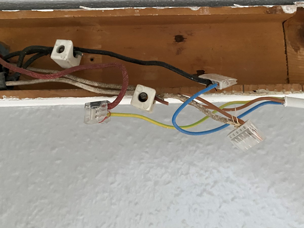

Er det lovlig at forbinde gamle stoftråde med ny pvc eller skal hele kablet skiftes fra kontakt til eltavle?
Faktisk, har jeg ny køkken med ny el installationer men den ny pvc kabler er forbined med den gamle stofkabler

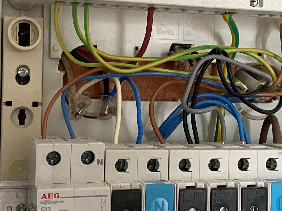

På det første billede er de to vulkaniserede ledninger forlænget med PVC isolerede ledninger. Det er OK. Selvom jeg nok ville have skiftet de gamle ledninger ud, så samlingen ville have været undgået.
Installationen på det andet billede er ikke lovlig, fordi ledningerne ligger løst i klemrækken.
Men hvis ledningerne er fast er det ok? Skal man ikke har gamle stofakabler med nye pvc eller det er ok? Fordi mit lejlighedforsikring siger at det er ok men jeg kan se online nogle artikler hvor de siger at hele kablet skiftes fra den nye vægudtag til eltavle?
Det der er vist på billedet er en lysgruppe. Ved siden af er der en gruppe med 3 faser og nul. Den gruppe går formentlig til dit nye vægudtag til komfur.
Ledningerne i klemkassen må ikke ligge løst. Hvilke artikler online hentyder du til.
