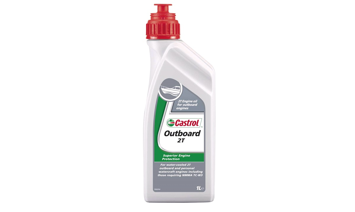

Ligeledes er det utroligt vigtigt at du bruger outboard totaktsolie.
Denne her er en god outboard 2-t olie LINK
Jeg tilsætter intet til benzinen, da det er en selvblander. Den ryger desuden ikke (som jeg har forstået kan være tegn på for fed blanding), så jeg tænker ikke dette er problemet. :)
