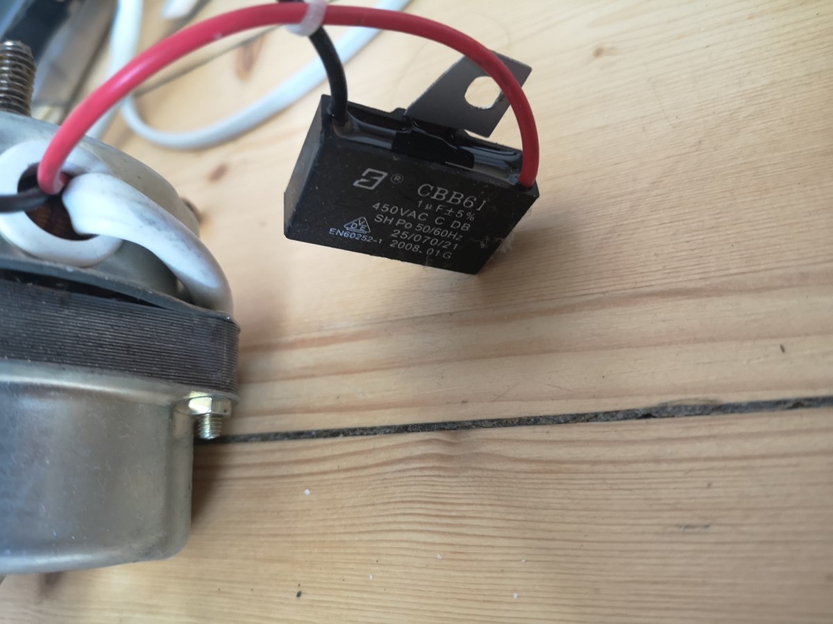

Er der nogen der et tip til hvordan man kan aflade en kondensator så man ikke får stød? Her er en fra en ac-blæser motor. Den er vist godt forseglet. Jeg har læst at nogen anbefaler man bruger en skruetrækker til at ramme begge terminaler, men jeg undrer mig (ud fra min primitive forståelse af el) hvordan kan det neutralisere hele spændingen? Hvor løber strømmen hen hvis den ikke kan løbe ned i jorden?

Det ligner nu ikke en kondensator, der er ret stor, så risikoen for et lille rap over fingrene er minimal.

Spændingsforskellen er 450V, og den er vist 1mikrofarad - jeg tror alligevel det kan give et godt rap over fingrene.

Dem jeg omtaler er vekselstrøms kondensator, som bruges i lysrørsarmaturer, 1 faset motorer mv. De er i princippet fremstillet ved at lave en rulle med 2 strimler sølvpapir samt 2 strimler isolere papir, putte rullen ned i et rør og så lodde tilslutninger på. .
Selv om der på siden står 400 V så bruges de stort set kun til 230 V Men de skal kunne stå for en højere spænding fordi der er spændings spidser der er højere. Desuden er de 230 V en middel spænding, sinus kurven er er højere når den vender, og det skl kondensator kunne holde til.
