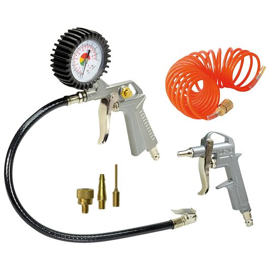

Jeg overvejer at købe Stanleyen, men jeg vil også købe dette sæt, men slangen er kun 5m. Må man godt koble en slange på en anden slange?
Ja, så længe de har koblinger, men vær opmærksom på at hvis du kobler mange af de tunde sammen så kan du få noget trykfald. Overvej en ordentlig forlænger og så brug den lette slange i arbejdsenden
HenrikC. skrev den 10-10-2020 18:54:21
 Jeg vil lige sige at den spiral slange er et mareridt, for den er umulig at arbejde med, og har sit helt eget liv.... Køb hellere en slangetromle i stedet for, eller i det mindste en gummislange, som er til at rulle op når du ikke bruger den.
