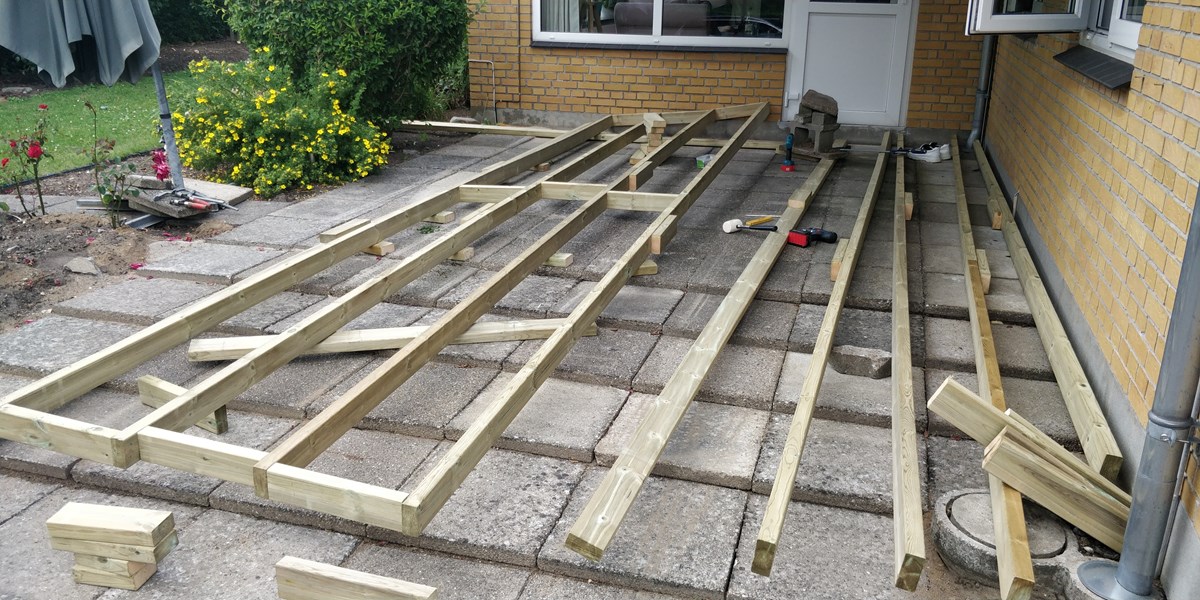

Jeg er i gang med at lave underlaget til en træterrasse, som bliver 4m gange 6,5m. Strøerne skal lægges parallelt med den lange side, og det giver lidt problemer, nu når jeg er gået i gang med at bygge den.
Terrassen lægges på fliser ved brug af kiler og justeringsfødder.
Strøerne er af trykimprægneret fyr, reglar, og bøjer helt aldeles som jeg kommer skruerne i. Der er kun tale om en brøkdel af underlaget, så jeg er ikke helt sikker på om det nok skal gå væk, eller om det er noget jeg bør tage højde for nu.

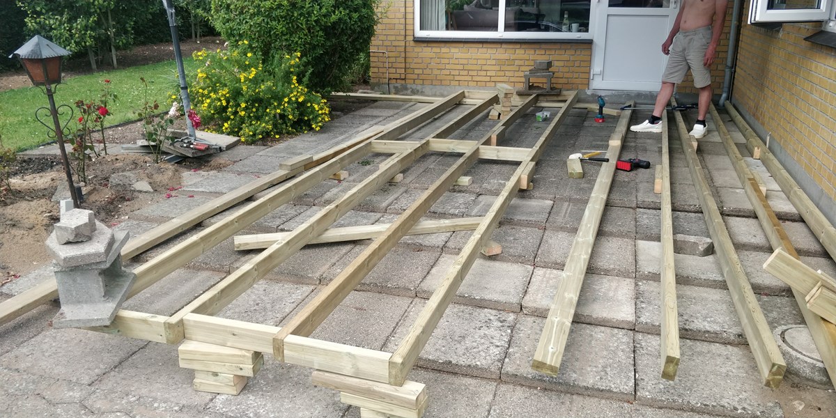

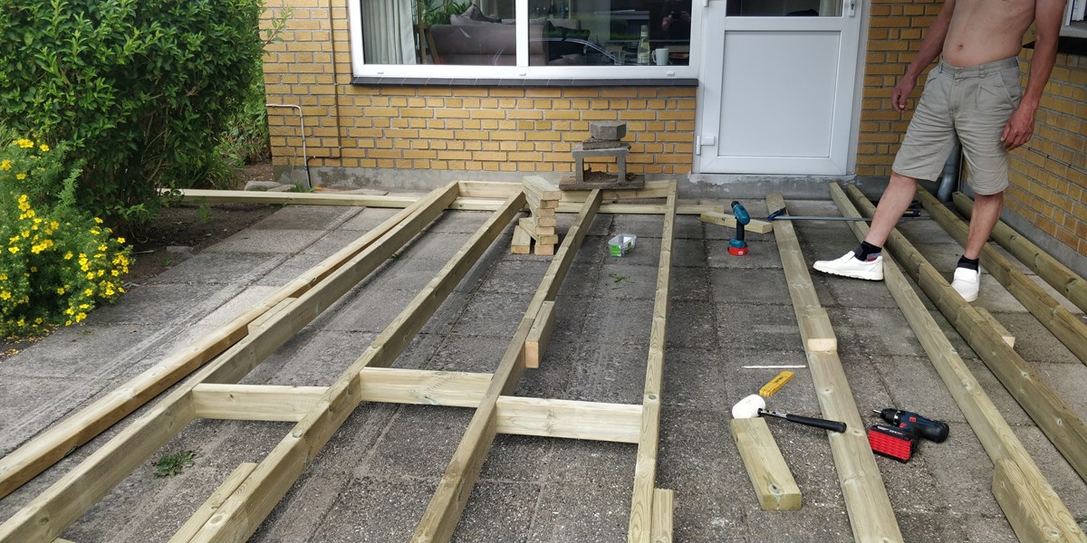

Som du kan se på billederne herunder.
Selv med sten er det svært at holde strøerne nede grundet den måde de bøjer.

Enten skal de tvinges ned midt på med en fast forankring i jorden, eller også - nok det bedste - byttes. De er alt for skæve. Måske du sku købe spærtræ istedet.
