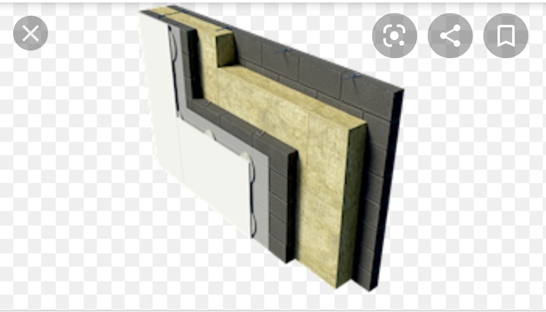

Skitsetegning
er der en der har et billede af hvordan ydervæggen vil se ud hvis man laver hele ydervæggen i blokke.
29 svar
Tror du skal give noget mere info. Hvad er det for en facade? Men hvis du vil køre massive blokke, er det vel blot at forestille sig tegningen uden isolering i hulmuren.
Facaden skal være vandskuring,  hvis man laver ydervægge med blokke giver det god isolering?

Er det helårsbeboelse eller hvad skal der bygges til? Hvis du laver det i massive blokke som eks. Bauroc ECOTERM+ 375 eller 500, så skal der pudses uden på med armeringsnet i og til slut vandskures/tyndpudses. Dit pudslags med armeringen i skal være vand/fugtafvisende, kig på silikoneharpikspuds.
Samme fremgangsmåde uanset tykkelse på blokken.
Flere producenter har facadepuds systemer til formålet (LIP, Skalflex... Schweba er ret prisvenligt).

... man skal i hvertfald kende den færdige tykkelse på sine ydervægge - det giver i hvert fald markant mindre arbejde.
Hvis der skal være vandskuret facade, er opmuring i blokke oplagt. De nævnte Bauroc er en mulighed ellers er H+H Thermoblokke oplagte, sat på en 390 mm. Lecatherm blok. Men nu kender vi heller ikke dit budget :)
