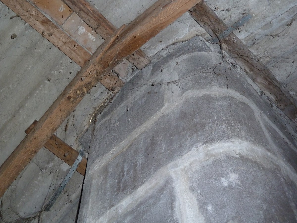

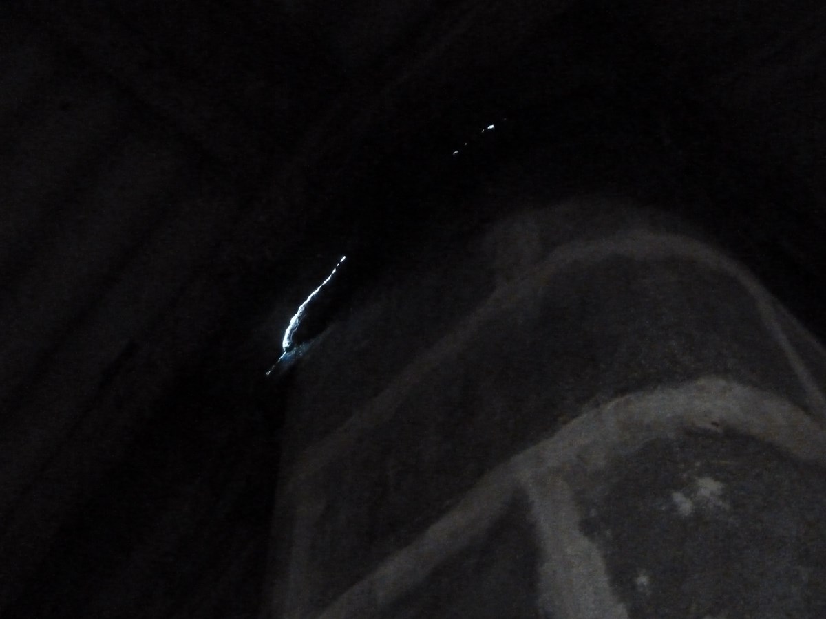

Har en revne mellem tag og udluftningskanal. Måske man kan ane den på billedet. Men hvordan lukker jeg den tæt. Kan det gøres nedefra eller skal man op på taget?
Borups tagtæt. Den kan presses imod revnen nedefra. Vil du bruge fingrene så husk en gangs handsker-

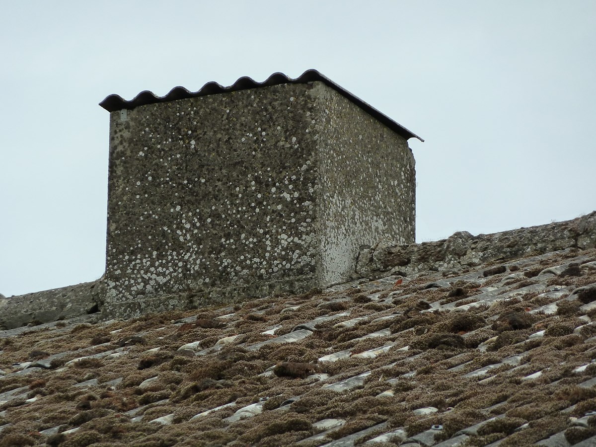

Hvis taget er til at komme til ovenfra ville jeg gøre dét. Et godt lag tagtæt - også et stykke ud over revnen vil hjælpe. Men er der ikke inddækning på udluftningen?
Jeg ved det ikke. Har aldrig været der. Det er seks meter oppe. Udefra ser det sådan ud.
Hvis du ender med den udvendige løsning, så kan man købe "tape" til at lappe revner udenfor. Jeg har gjort det på min tagrygning for en del år siden og det holder stadigvæk.
