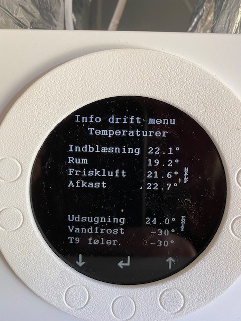

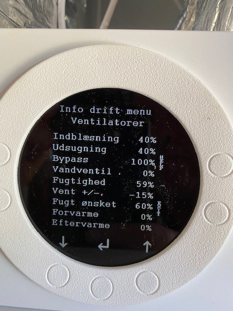

fugtighed 59% er det den luft der bliver sendt ind, kan man ændre den...
Der er "fugtighed ønsket" der er sat til 60%, hvilket harmonerer fint med den leverer 59%.
Steensen skrev den 19-08-2020 19:05:59
Den kan jeg vel bare sætte ned.
Så tror fanden da. Nederste Foto siger "Fugt ønsket" = 60%
Fugtigheden 59%, må være målt på den luft du suger ud.
Derfor går anlægget ikke op i hastigheden når du f.eks. tager bad, hvis såfremt indstillingerne er korrekt.
Prøv at sænke "Fugt ønskes" til f.eks. 45%

PT siger min fugtighed 40%.
Vedrørende den luft som indblæses, kan man ikke ændre fugtigheden på, medmindre man har "affugterudstyr" monteret.

Nej det er forstået, men man kan vel ændre på hvornår systemet skal tage mere luft ud hvis fugtigheden stiger, kan ikke finde hvor jeg ændre den, 60% er meget synes jeg.
