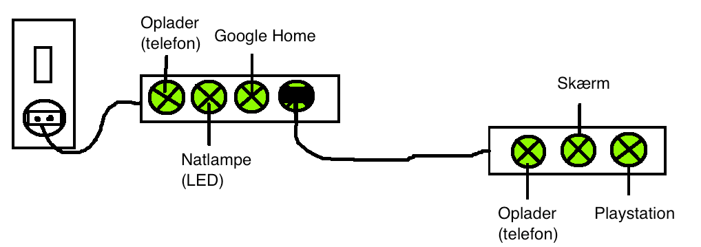

Jeg har følgende el-setup i mit soveværelse:
Dvs. en serieforbindelse af: Stikkontakt -> Stikdåse -> Stikdåse
Jeg er ikke super glad for stikdåse-i-stikdåse setup'et (slet ikke når kæresten tilføjer 3. stikdåse når han har brug for et ekstra stik). Kan jeg forbedre mit setup på nogen måde?
(Der skal være 2.5 meters afstand mellem de 2 stikdåser, så jeg kan ikke bare udskifte med én lang stikdåse)

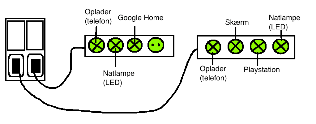

Ville det f.eks. være bedre at udskifte afbryderen med en 2-stiks, og køre hver stikdåse hver for sig, som her?:
Hvor store stikdåser (antal huller) kan jeg i så fald tilslutte med god samvittighed i dette setup? Ville det være okay med 4 + 4 som ovenfor?
Hvis din stikkontakt er uden jordforbindelse, så skifter du til en dobbelt stikkontakt.
I begge sider af dobbeltsengen lægger du en stikdåse med 5 udtag.
Det har ikke nogen betydning hvor mange udtag du har i hver stikdåse. Det er den samlede strømforbrug der har betydning. Så længe du holde dig til de forbrugere du nævner er der ikke problemer. Det er først hvis vi taler om elvarmeblæsere, eller lignende der skal tælles sammen
Hej Erik
Tusind tak for svar :)
Jeg har sat det op som du foreslog, og det føles meget bedre ;)
