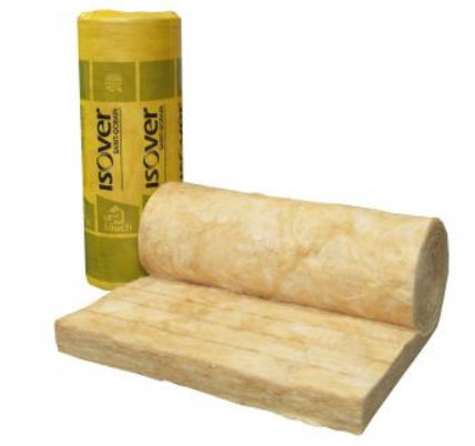

jeg har en del ruller med glasuld. de har ligget ude og er ikke så tørre som jeghavde regnet med..
Faktisk er der en del vand i en del af dem.
De skal gerne anvendes til at isolere min garage med, men skal derfor tørres helt ud.
Nogen gode måder at udtørre dem uden at de skal rulles ud og ligger på gulvet i en længere periode..... Goderåd modtages med tak :-)

Få fat i en lille blæser, f.eks. en kanalventilator som kan lave lidt tryk. Forbind ventilator og isoleringsruller med et stykke kanal, f.eks. en plastsæk hvor bunden er fjernes. Brug spændebånd på ventilator og snor eller tape på isoleringsrullen. Lad ventilatoren blæse fugten ud.
Rullen er godtnok temmelig kompakt... Kan man drive vind igennem en lukket rulle?
Lige nu står de på enden, en smule skråt, for at få mindst stå flade... De står ude i solen.... Men vejret er varslet at vende til regn...

De er meget vanskelige at få tørre når de er rullet sammen. Jeg tror den bedste måde er at isolere din garage med dem som de er, og så udlufte så meget som muligt. Naturligvis ingen dampspærre foreløbig. Så vil de tørre ud i løbet af et par måneder.
Du skal også være opmærksom på, at er Isover først gennemvåd klasker den sammen - som den forbliver når den igen er tør, og så er isoleringsevnen en saga blot.
… dette er blot min sørgelig erfaring.
