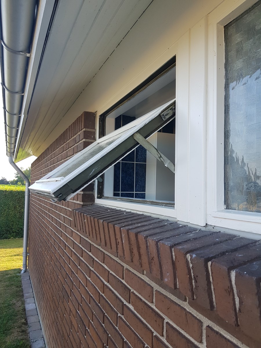

Vi har dette badeværelsesvindue fra 1975, som desværre åbner for langt ud. Så er det svært at lukke indefra, hvis man ikke er så høj.
Jeg kan ikke gennemskue, om jeg kan indstille det til ikke at åbne så langt ud. Vi har andre og nyere vinduer, hvor man kan skrue på selve beslaget, så det ikke åbner så meget. Er der nogen der kender trikket med dette ældre vindue?

prøv at spænde den skrue som sidder i den øverste glider, så kører det ikke så let og så vælger du selv hvor meget det skal være åben. kan nu se det ikke er helt samme måde mine virker. men prøv at spænde glider, hvis du kan

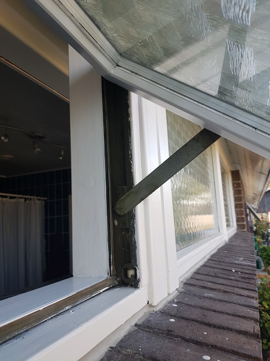

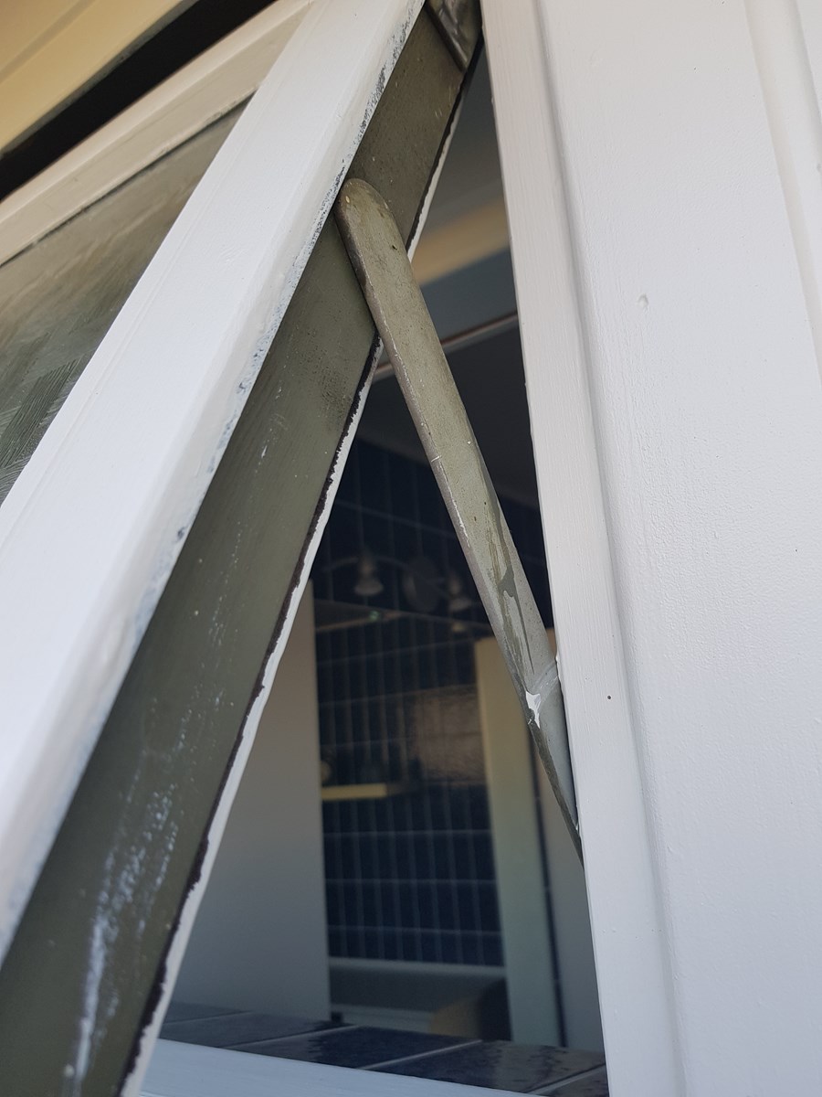

Vinduet har en styrestang, den kan du ikke gøre noget ved. Med  selve vindues hjørnet ryger jo nedad når det åbnes. Jeg har kigget på mine værksteds vinduer ( Centrum vinduer fra ca. 1984 ) som ligner meget din. Der sidder en plast bremse / styre plade som går nedad imod et skruehovede. Så  kan du skrue en ny skrue i et passende stykke højere oppe så hovedet på denne rammes af vinduets nedadgående bevægelse. Der skal sikkert for bores et lille hul i aluminium skinnen.
Tak for Jeres svar. Der er ikke nogen skrue i den øverste glider (det er der i de nyere vinduer som vi har) så jeg kan ikke umiddelbart stramme noget.
Tror jeg forsøger Elmands forslag. Tak for det 😀
