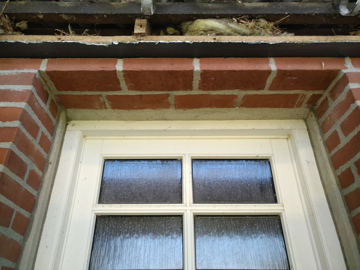

Fugen mellem teglbjælkerne over min hoveddør er revnet.
Over døren er der kun et enkelt skifte, altså kun teglbjælken. Da dørens lysning er på ydersiden er der 2 teglbjælker ved siden af hinanden. Det er denne fuge der er revnet. Desuden har den yderste bjælke en revne ved det venstre vederlag. Selve stenene og studsfugerne imellem de enkelte sten er beskadigede. Så jeg tror ikke der er rust i bjælkernes armering. Jeg formoder istedet, at det skyldes, at de 2 bjælker har bevæget sig lidt i forhold til hinanden.
Jeg kan læse at teglbjælker normalt skal suppleres med 2-3 skifter over teglbjælken for at opnå tilstrækkelig styrke. Det er der ikke her, idet muren simpelthen ikke er højere. Der er et spær over døren, men det hviler på bagmurens rem (stolpekonstruktion). Så de 2 teglbjælker skal "kun" bære deres egen vægt.
Jeg er i øjeblikket ved at skifte tag og får derfor snart adgang til overkanten af muren. Derfor vil jeg benytte anledningen til at forstærke murbjælkerne. Så er spørgsmålet bare hvordan jeg bedst gør det?
Jeg har overvejet at støbe en betonbjælke ovenpå teglbjælkerne med 2 stk kamstål. Problemet er at jeg skal forbi spæret. Jeg tror det er bedst ikke at støbe spæret sammen med bjælken, da de skal kunne arbejde forskelligt. Måske kan jeg bore 2 huller i spærfoden, hvor jeg kan putte kamstålet igennem. Hullerne skal nok være et par mm større end kamstålet, så spæret kan arbejde frit. Det betyder så at betondelen af min betonbjælke bliver delt i 2.
Måske vil det også være en god ide at lægge nogle korte stykker kamstål mellem de 2 teglbjælker - altså vinkelret på de 2 langsgående kamstål.
En lidt mere drastisk måde at få betonbjælken forbi spæret på, ville være at skære det yderste af spærfoden af - de ca. 30 cm, der ligger udenfor remmen. Det kræver selvfølgeligt at spærhovedet får noget nyt at stå på. Derfor vil jeg lægge en ny spærfod ovenpå den gamle og skrue disse godt sammen. Eller måske en egentlig udveksling af spærhovedet til nabospærene.
Er der andre forslag til hvordan jeg kan forstærke min teglbjælke?

Døren med 2 teglbjælker og overliggende spær:

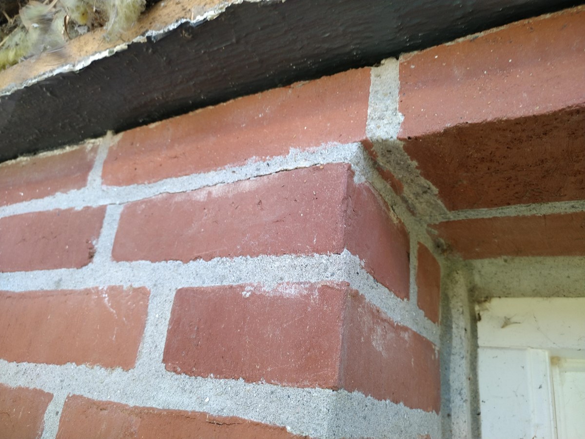

Langsgående revne mellem teglbjælker:

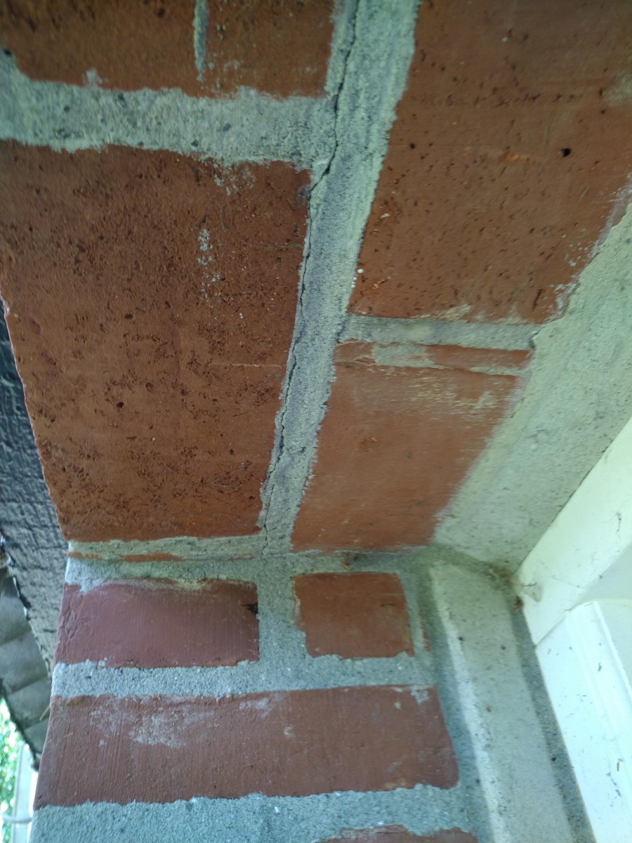

Nærbillede af revne:

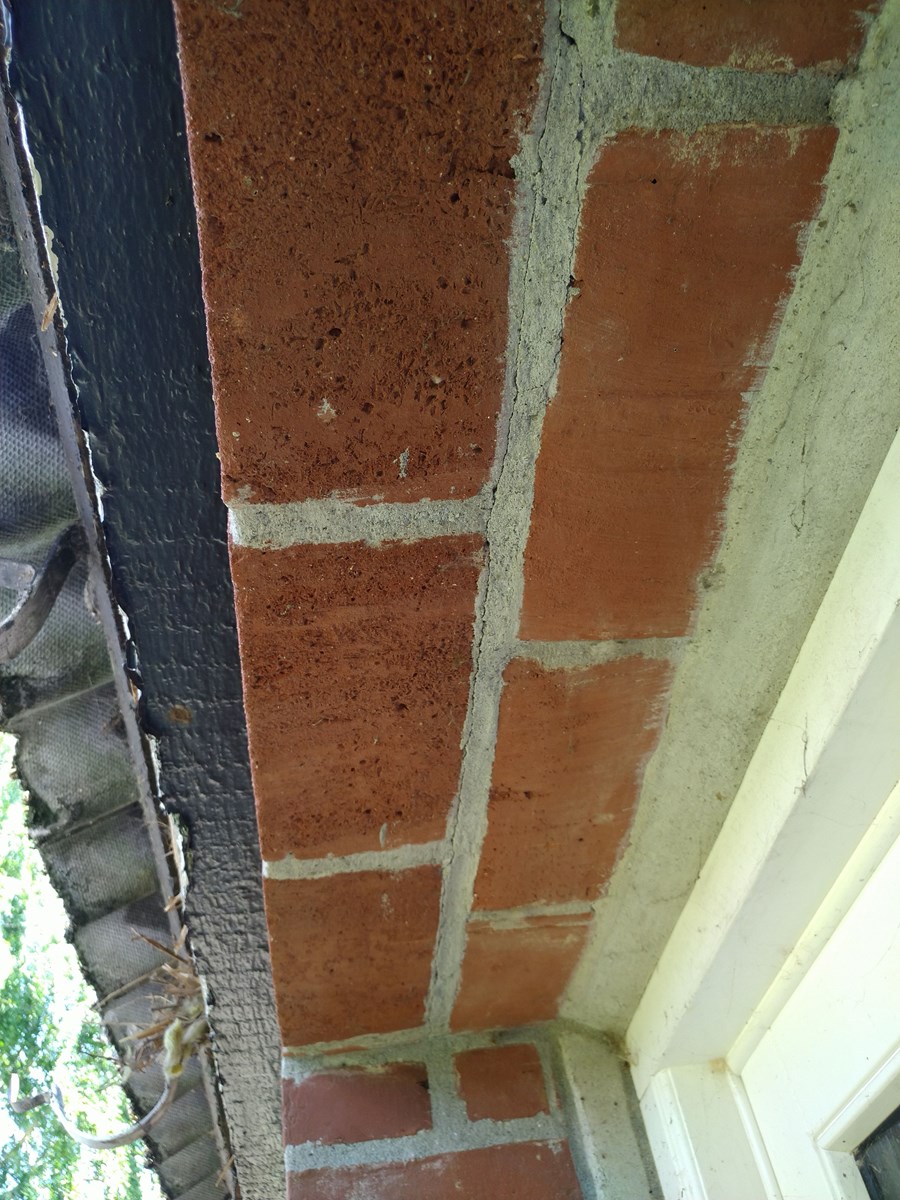

Revne ved vederlag:

Det er meget store indgreb du vil lave for at løse et kosmetisk problem. Må jeg foreslå du skifte cement fugen ud med kalkfuge, evt indfarvet så den matcher det eksisterende.
Problemet er nok at dørsmæk påvirker yderste teglbjælke mere end inderste. En kalkfuge vil være langt bedre til at optage påvirkningen.
Mvh Troels
Mvh Troels
Tak for svar, Troels.
Hvilken type kalkmørtel skal jeg bruge? Der er så mange typer og mørtel er ikke lige mit kompetenceområde.
Hvad kan jeg farve fugen med? Måske oxydfarve?
Palle Dam
Brug en mørtel med strandsand og bland det med cement i forholdet 8 dele mørtel og 1 del cement.
de revner har ingen betydning. Enhver reparation vil blive mere synlig end revnerne.
