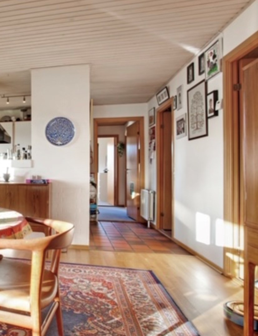

Vi skal ligge nyt gulv i 89’er hus. Pt er gulvstatus således:
  • betongulv i ALLE soveværelser,
  • plankegulv i stuen
  • brune fliser i køkken-bryggers-entre.
Vi vil meget gerne have det samme gulv i hele huset, men vi har ikke penge nok til at rive/fjerne fliser/plankegulv og lave nyt betongulv osv. Derfor er vores udgangspunkt at ligge gulve uden at pille ved de eksisterende gulve?
Mit spørgsmål:
Kan man ligge klikgulv/plankegulv direkte ovenpå fliser? Kunne jeg fx ligge en tynd krydsfiner (4mm) ovenpå fliserne og derefter gulvunderlag og klikgulv?..

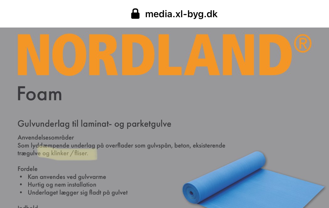

En kammerat siger at jeg direkte kan benytte den her:kan det passe?
