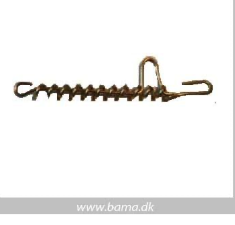

Jeg synes at kunne huske en fleksibel anverfer, en slag fjeder der blev lagt ned i et spor i den stilling man ønskede. Men jeg kan ikke finde dem.
Er der nogen der ved hvad de hedder eller hvor de kan købes.

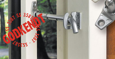

Men PN sikringsbeslag kunne jo være en mulighed..
LINK
Sikringsbeslag som je_ns viser, har desuden den fordel, at de ikke kan lirkes op uden vold.
Jeg ville gå efter sikrindgbeslag
Det er godt nok mest på 1. salen, men jeg tror at det bliver PN sikringsbeslag.
Bare lige for god ordens skyld:
”sikringsbeslag” (fx. PN’s) er da bedre end ingenting, men i forsikringsmæssig forstand er vinduet åbent, så et indbrud bliver betragtet som simpelt tyveri, og ikke som et egentlig indbrud, hvis der bliver stjålet fra huset.
 Ja, det er klart (for de fleste forhåbentligt) at det ikke er indbrudssikkert - men vi kan godt lide, at hvis vi ligger og sover, så larmer det ret meget, hvis nogen prøver at åbne et vindue..
Jeg studsede lige over det fine " GODKENDT " stempel på billedet af PN sikrings beslag. Så det måtte jeg se nærmere på.
Her sakset fra siden: Godkendt som børnesikring. Effektivt indbrudshæmmende beslag
 Ja, den "godkendelse" kan nok få mange til at falde i med "forsikringsgodkendt".. men bortset fra det er det nogen skidegode beslag..
