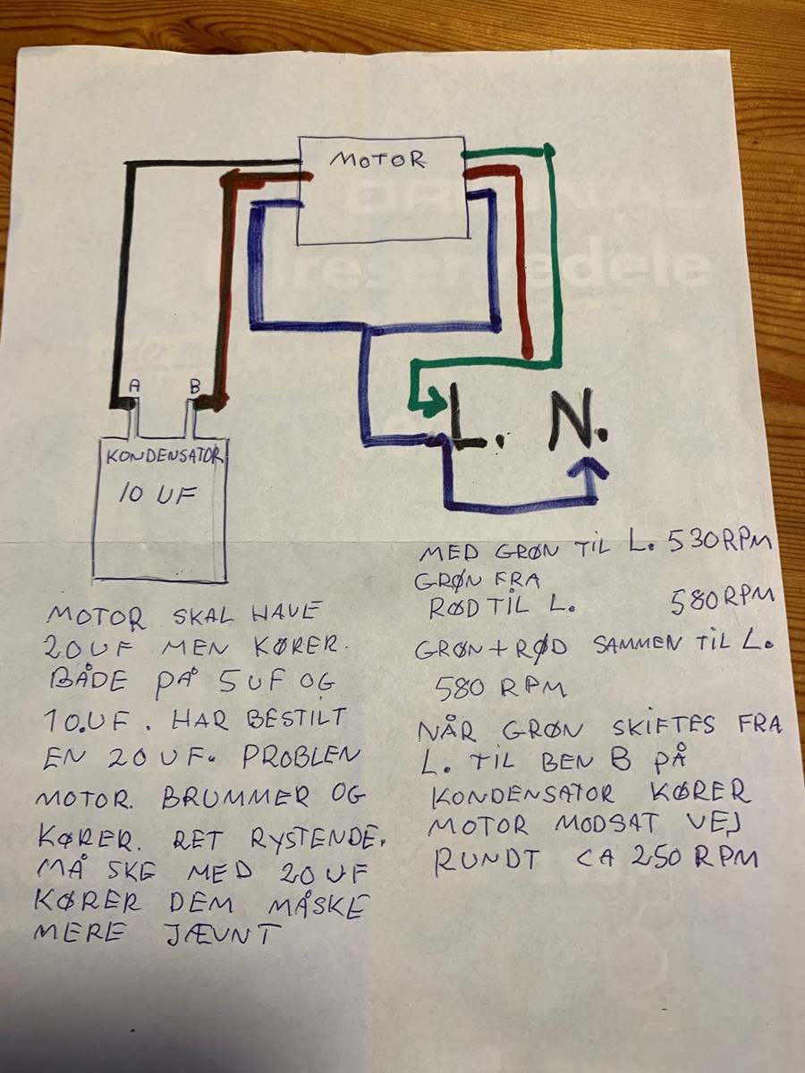

Til jer der har hjulpet med min gl vølund motor ,et amatør agtig diagram ,er det helt hen i vejret? ,monteret en 20 uf når den kommer med posten,håber det løser problemet med brummeriet og den lidt rystende måde motoren kører på.Jeg har monteret en 10 uf på motoren nu og det er nok ikke optimalt,håber det løser sig med en 20uf på forhånd tak i er bare super hjælpsomme som altid vh Johnny

Meget mystisk motor,kører samme hastighed hvad enten den får 5-10 eller 20 uf kondensator ,fælles for alle 3 kondensatorer ,starter den på 550 rpm ,og efter et par minutter ryger den ned på 450 rpm og kommet først op i hastighed efter den er kølet lidt af,gode råd er velkommende vh Johnny

Din kondensator skal ikke sidde mellem to udtag til viklinger, men serielt med forsyningen til den ene vikling, således at fasen forskubbes.
Start med kun at koble det ene sæt viklinger på som elmand skriver.
Dvs. Nul og fase direkte til to ledninger, samt fase til den tredje ledning, men gennem kondensator.
Dvs kun strøm på enten for eller bagende. Til at starte med.

Kondensatorens størrelse ændrer ikke på hastigheden. Det er alene viklingsmåden der bestemmer det på den type asynkron motor. Kondensator størrelse har indflydelse på hvor strøm og trækkraft motoren har. Så ved for lille kondensator lidt kraft for stor kondensator bliver viklinger varme.
Når kondensator passer så skal strømmen i alle de 3 anvendte ledninger være stort set lige store.
Ja kun montere på ledninger fra den ene ende. F.eks. til højre i dit diagram Nul på blå - Fase og kondensator på brun - kondensator på grøn.
Jeg vil tro at det er viklet så lav hastighed er i den ene side og høj i den anden.
