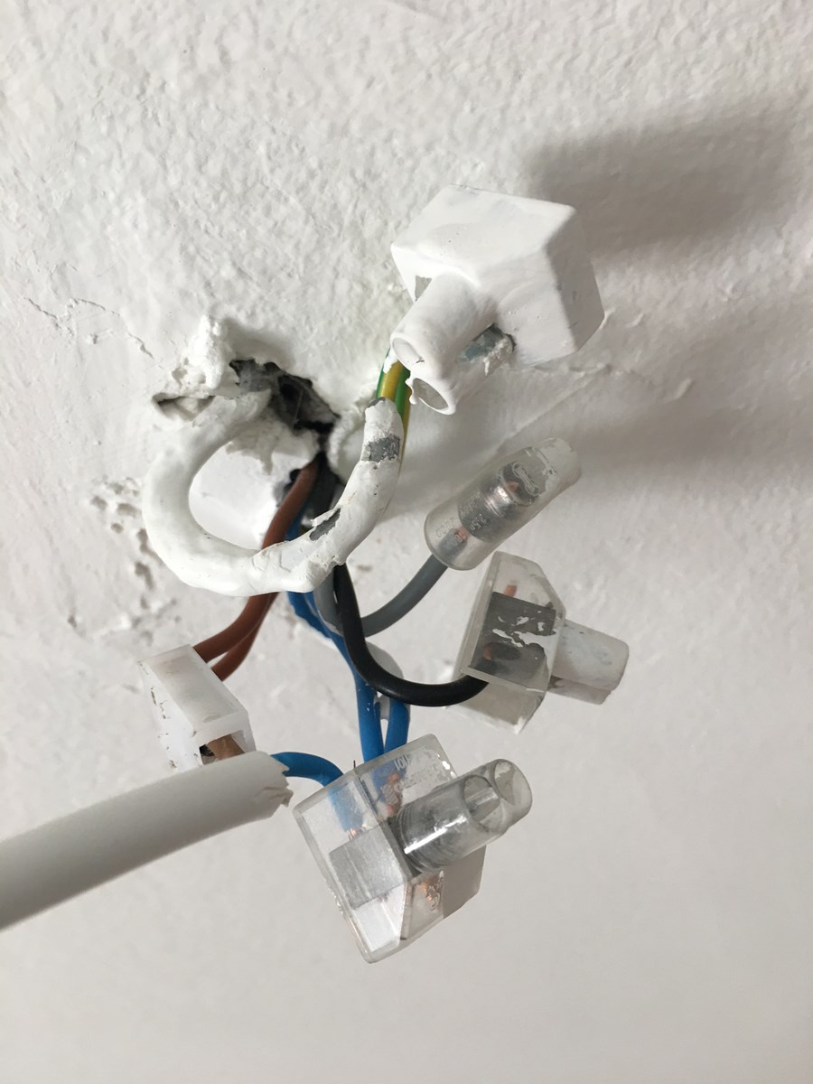

Jeg har et loftudtag hvori der befinder sig 2 PE, 2 brune, 2 blå, 1 sort og 1 grå ledning. Jeg skal bare have koblet fase og nul til, og umiddelbart ville jeg benytte mig at brun og blå, men jeg er ikke helt sikker. Har I nogle ideer til hvor jeg smækker ledningerne i, så der kan komme lidt lys i soveværelset?

Hvis du skal bruge fase og nul, skal du bruge blå og brun. Du mener sikkert, at du vil kunne tænde og slukke lyset. Så skal du bruge blå og enten sort eller grå. Det er muligt at fortælle om det er sort eller grå, du skal bruge, uden at have set farverne i afbryderen.

Så NUL=blå og fasen til sort eller grå?
Og hvordan ser jeg hvilken af sort eller grå der skal bruges, uden at have set farven i afbryderen?
Sæt ledningen fra lampen i sort og  tænd for afbryder.
Virker det så er det JUHUUUU
Virker det ikke med sort så er det grå.
Det er langt hurtigere end måling eller adskille afbryder.
Jeg fandt en bette polsøger i værktøjskassen og så gik det hele lidt stærkere.
Der er nu lys i lampen, og sørme om ikke det også kan slukkes igen. Tak for hurtigt svar og kan I alle have en dejlig dag!
