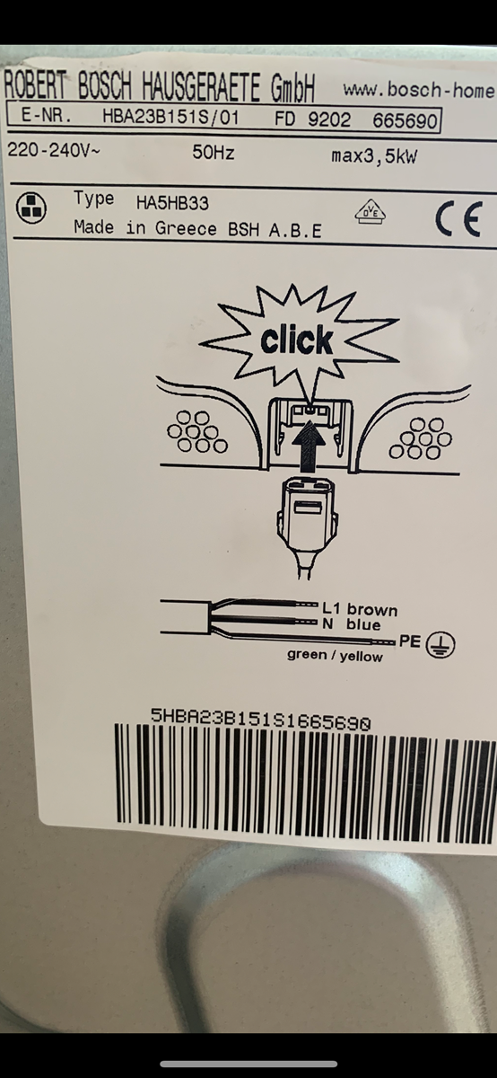

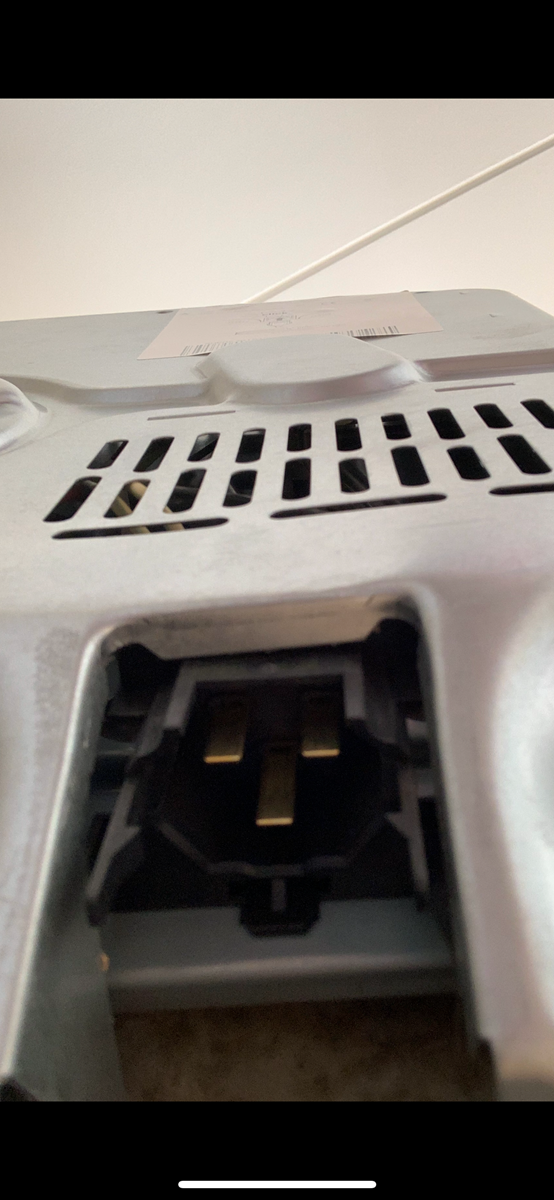

Strømkabel til ovn jonasc21 22 11-08-2020 22:41 hej LDS. Jeg har netop købt en ovn dog uden strømstik. Er der nogen eksperter på området som kan hjælpe mig med at finde det rigtige stik til denne (se vedhæftede billeder. 6 svar Følg tråden Annonce Annonce Annonce
Hensan 237 8700 11-08-2020 23:16 Er det ikke dette stik: https://www.bosch-home.dk/eshop-produktliste/ovne-kogeplader-komfurer-emhaetter/stege-og-bage-tilbehoer/til-installation-og-indbygning/00468235Umiddelbart ikke et stik jeg har i normal løssalg i "normal" forretninger.
S. Fabrin 19655 4400 12-08-2020 12:25 Det er det stik, men ellers passer et stik til en computer (apparatstik). Stikket til computeren har dog ikke den knast, som det originale stik har, til låsning af stikket i ovnen fase
Kermit_369 1646 7860 12-08-2020 12:52 S. Fabrin skrev den 12-08-2020 12:25:35Det er det stik, men ellers passer et stik til en computer (apparatstik). Stikket til computeren har dog ikke den knast, som det originale stik har, til låsning af stikket i ovnen Det er så ikke rigtigt. Selve de flade ben er drejet 90 grader i forhold til et computerstik/apparatstik. Topmålet af dovenskab er at gøre det rigtigt første gang
S. Fabrin 19655 4400 12-08-2020 12:57 Kermit_369 skrev den 12-08-2020 12:52:44 Det er så ikke rigtigt. Selve de flade ben er drejet 90 grader i forhold til et computerstik/apparatstik. Ja, det er rigtigt. Så konklusionen må være, køb det originale kabel. Hvorfor var kablet ikke med ovnen? fase
larsen56 1059 12-08-2020 13:22 https://www.computersalg.dk/i/1852510/lindy-30334-0-7-m-male-connector
jonasc21 Trådstarter 22 12-08-2020 13:36 Det ser ud til at jeg må gå med det originale kabel. Kablet var ikke med, da ovnen ikke er købt fra ny. Tak for svar allesammen.
