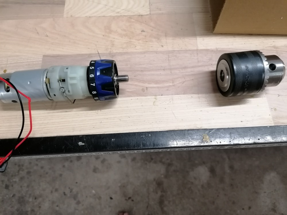

Jeg er ved at lave noget forsøg med at sætte en motor på en slynge. Til det bruger jeg en motor fra en lille accu boremaskine og jeg vil bruge en størrer boreparton til at lave forbindelse til akslen på slyngen som er 16mm.
Akslen hvor den oprindelige borepatron sad har et gevind ca 9 mm.
Jeg har behov for at sætte en større borepatron. Denne borepatron kræver en boremaskine med et gevind på ca 12 mm.
Jeg har derfor brug for et reduktionsstykke / konverterstykke fra den lille patron gevind til det større patrongevind. Jeg har fundet et reduktionsstykke som næsten passer men gevindtyper er forskellige.

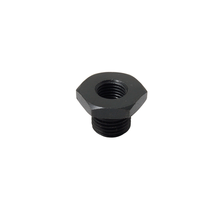

Det lille gevind hedder 3/8-24 UNF og det store hedder 1/2-20 UNF
Denne her skulle passe, men ved ikke om de handler med private LINK

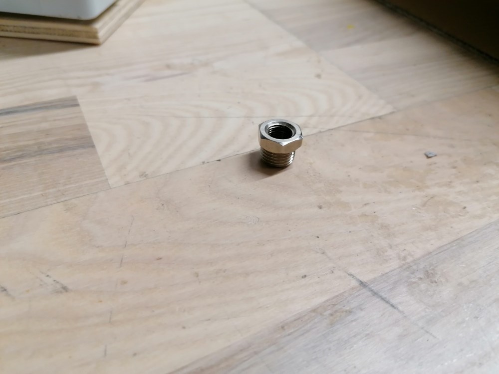

Tak for det - når jeg nu ved gevindtyper er det lettere at søge på.
Jeg har kunne finde reduktionen ved Folke-Larsen som linket til af je_ns og ligeledes kunne finde enheden på Amerikanske webshops. Jeg syntes dog det er for lidt til at lave konto ved Folke-Larsen, Da må da være andre danske eller europæiske normale webshops der har denne enhed.
